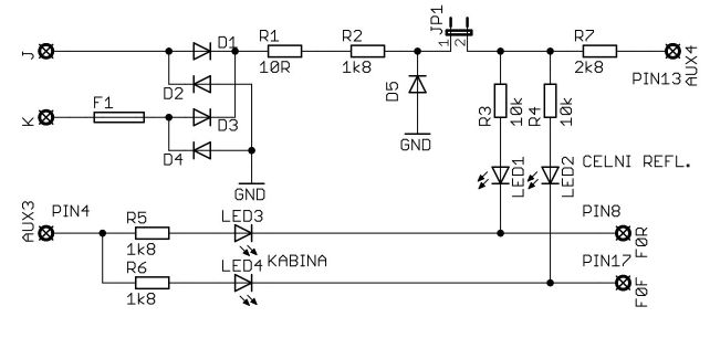

Příspěvekod Pater » pon 27 kvě, 2019 6:32 am
pepiknemecek píše:Já bych spíš viděl problém v "zapojení". Jestli se nepletu, tak světla a další výstupy (AUX1,2,...) mají společný + (modrý vodič) a spínají se k "nule". Ale logické výstupy spínají plusové napětí a tedy z logiky věci by měli mít společnou zem. Podobný problém jsem již řešil (AUX5 a 6) a s "modrým" drátem to prostě nefunguje.
Zapojené je to správně, výrobce to tak zamýšlel (až na vynechaný tranzistor).

Příspěvekod Pater » čtv 06 čer, 2019 10:20 am
Našel jsem to schema, co jsem si kreslil. Je to jen část zapojení N-kové Barči se světly v kabinně a čelními reflektory.
