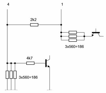

Měl bych prosim dotaz, na zkušené odborníky.
Úspěšně používám z21start, ale kdybych chtěl použít booster. Vlastnoruční. Kam mám zapojit signál zkratu E, aby centrála vypla?
Nějak jsem se dočetl, že by to měl být pin v B-BUS. Jestli je to tak, co k němu přivést?
Jestli jsem správně pochopil, tak je to výstup pro originální booster. Jsou tam 4 piny, krom 2 GND, je tam výstupní signál DCC (jen polovina), a druhý by měl být to vypínání od boosteru. Je to tak?
Dělal jsem nějaké pokusy, a nevím jestli jsem už něco neodpálil. Ale pro jízdu funguje normálně.

Příspěvekod fulda » čtv 15 říj, 2026 7:38 pm
Odpověď je Lokmaus2CDE. Na čtyřpinovém konektoru je pin 4 vstup pro Error. Pokud se uzemní, jedná se o zkrat.

Příspěvekod jipol57 » čtv 15 říj, 2026 9:50 pm
Děkuji za odpověď. Takhle nějak jsem si to představoval, ale nefunguje mně to tak. A když jsem pak dělal pokusy, tak jsem taky jednou zkusil se dotknout DCC. Trochu to prsklo, ale nic se nestalo. Ani to nevyvolalo zkrat (možná jsem šmrncnul o mínusy). A zkoumal jsem zapojení, a je tam taková kaskáda odporů, že to vypadá blbuvzdorné, a vede to jen k tranzistorům. A ty se zdají byt měřením v pořádku.
Ale nějak se mně nezdá, že připojením země, by to mělo něco dělat, když je k bázi připojeno 180Ω, na GND. A NPN tranzistor s emitorem na zem. To by snad mělo něco dělat připojením plusu.
Co?

Příspěvekod jipol57 » pát 16 říj, 2026 5:11 am
Znovu zkoumám Pacův obrázek. Má tam k pinu 4 taky naznačený tranzistor, ale k C. Já u své z21 to mám určitě k bázi, přes odpory. Určitě jsem se nespletl. I měřením se tak chová, jako NPN. Z B do E a C vodivý, všechny ostatní směry nulové. Není ovlivněný ničím z okolí.
Tranzistor připojený k pinu 1, tak jednoznačně nevypadá. Je u něho dioda a odpor, a ti měření komplikují. Ale pin 1 není můj problém.
Paco popisuje černou kostku, a ještě tu starší 10761.
z21 to má asi jinak.
Jo a 1 a 4, jsem si taky asi nespletl. 1 má čtverečkovou dírku.

Příspěvekod fulda » pát 16 říj, 2026 6:54 am
Myslím, že to čteš špatně.
Bázi tam máš, to je OK, na schématu je to tranzistor NPN1 1B.
Pro tebe je spíš podstatné to druhé schéma, které ukazuje, jak se E připojí pomocí R4, D2 a OK1 na poslední pin. Trochu matoucí je, že tady používá 6pin konektor, takže se musíš podívat, jaké je propojení ze 6pin na 4pin.

Příspěvekod jipol57 » pát 16 říj, 2026 7:54 am
Heuréka. Už to funguje.
Jo. Špatně jsem obrázek pochopil. Zaměřil jsem se na 10761 a ten tranzistor tam.
Ale porovnávat jako ekvivalent k z21, musím brát oba jako celek. A to je stejné, kromě malých odchylek v hodnotách odporů. Ale stejně nechápu, čím je tranzistor otevíraný, když je tam tolik odporů k mínusu. Že by plus získával z pinu 1, přes odpor 1k2? (u mě 2k2)
Zkratový signál mínus, ho zavírá. Mínusovější, než přes ty odpory. Ale to je jedno. nemusím vědět všechno. Hlavně že už to "zkratuje".
A kde jsem měl chybu? Propojil jsem zvršku v RJ piny 3-4, šroubováčkem a nic. Totiž šroubováček občas použiju pro lepení vteřiňákem, a udělal si nevodivou vrstvu.
Řekl jsem si, že změřím, jestli je na pinech nějaké napětí, a ještě jsem to propojil hrotem. A... rozblikala se červená.
Moc děkuji za konzultaci.

Příspěvekod fulda » pát 16 říj, 2026 8:51 am
Ano, je v tom ještě jedno kouzlo. Ten odpor R 1k2 slouží k tomu, aby myš poznala, že je v režimu master. Pokud tudy nepřijde napětí, tak odpory R103 - R106 zavřou NPN1 1B a myš se považuje za slave.
Tahle featura už na novějších zařízeních neexistuje.
