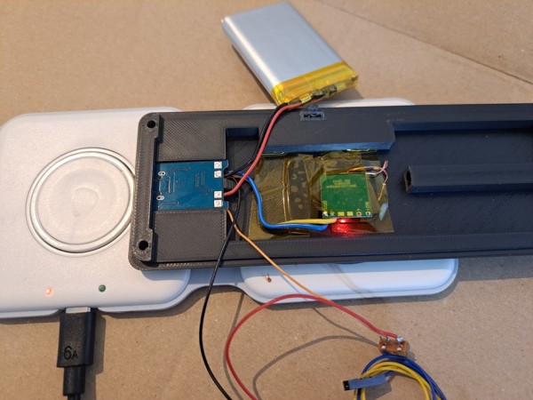

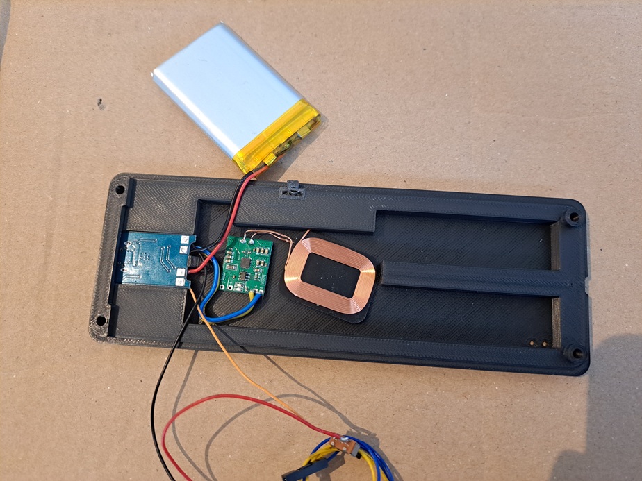

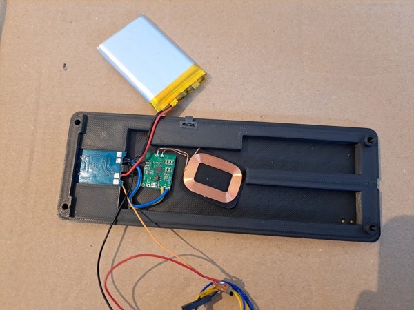

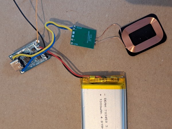

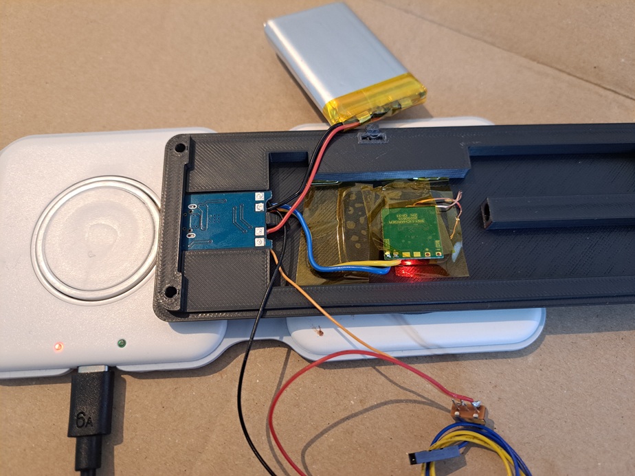

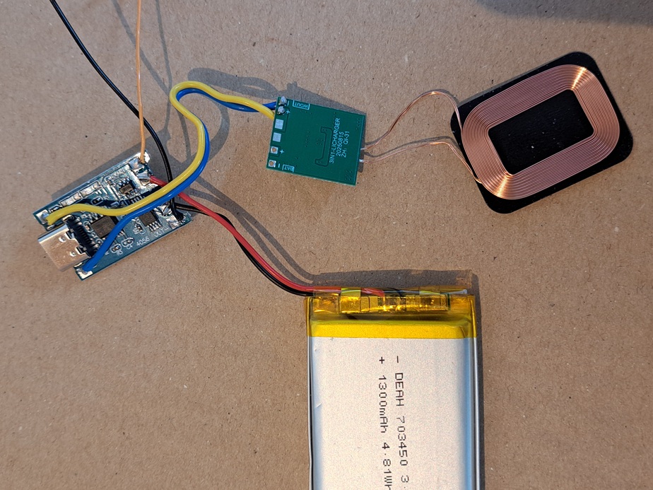

Příspěvekod fulda » pát 15 kvě, 2026 8:08 pm
Zajímavý experiment s bezdrátovým napájením. Ovladač se prostě položí na nabíječku a je to.
