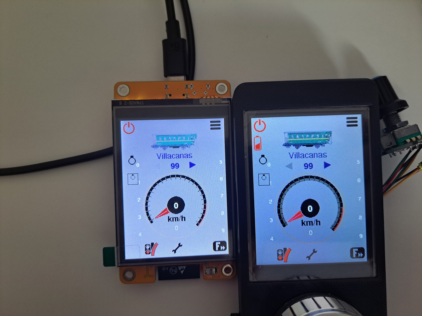

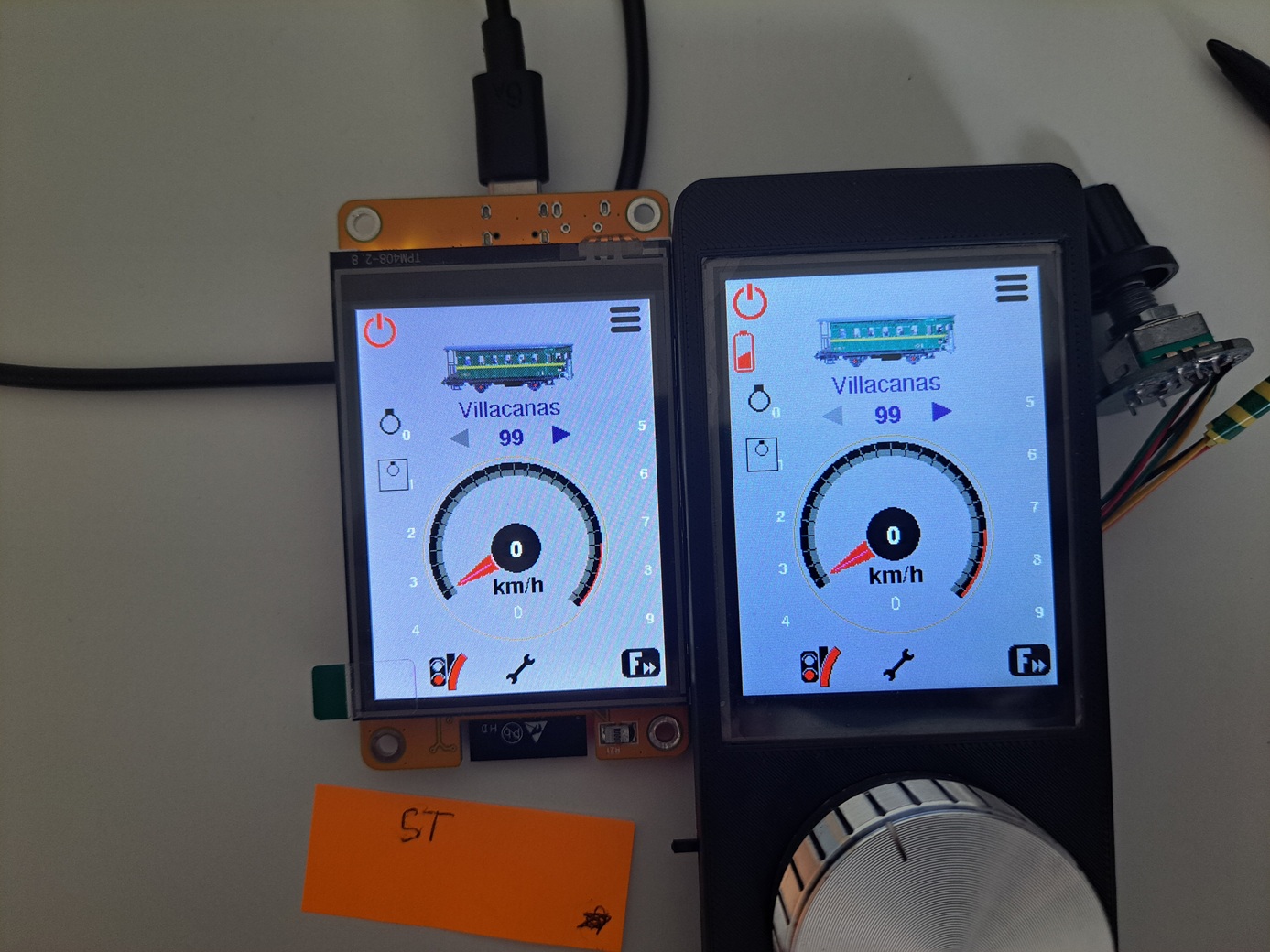

Taková zajímavost. S trochou úprav na ovladači displeje se nám nečekaně zlepšil obraz.
Tady jsou fotky "předtím" a "potom". Pravý ovladač je referenční a beze změny, levý bez krabice je upgradovaný.

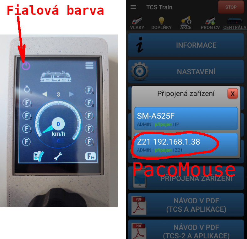

Nazdar kolegové,
podle návodu jsem si splácal PacoMouseCYD a musím pochválit, jak dobře je to popsané. Bylo to moje první setkání s Arduinem a dalo se to celkem bez problémů zvládnout.
Bohužel mi nejde v PacoMouseCYD vybrat lokomotivu a rozjet ji. Patrně si ne úplně dobře rozumí s mojí centrálou TCS-2. V centrále je PacoMouse vidět jako připojené zařízení. Ale na displeji svítí ON/OFF symbol fialově a nelze vybrat lokomotivu ani příslušenství.
Chtěl jsem se zeptat jestli se někomu podařilo rozchodit PacoMouseCYD s TCS-2?
Případně jestli někdo neví, kde hledat chybu.
Díky
Hýta

Příspěvekod Hýta » čtv 23 dub, 2026 5:46 am
jipol57 píše:Hýta: Hlavně jde o to aby PacoMouse viděl centrálu. Po zapnutí vyhledat WIFI v okně SSID, tam zvolit její název, pak heslo.
Já TCS mám, ale vůbec ji nepoužívám. Je to nějaký prototyp, který mi Zavovi nechal jen tak. Musel byh ji oživit, ale ke kolejišti bych ji nechtěl připojovat.
Připojení k WIFI a centrále se mi asi povedlo. Pokud na centrále vypnu "DCC do kolejí" (tlačítko stop), na displeji PacoMouseCYD začne blikat symbol ON/OFF (bliká zeleně).
Zkoušel jsem propojení s centrálou všemi dostupnými protokoly a funguje buď přes Z21 nebo Expressnet LAN.
Teď mě napadlo jestli tam nemám omylem zapnutý zámek a proto mi nejde vybrat lokomotivu nebo příslušenství a proto asi není aktivní ON/OFF tlačítko na displeji.
Hýta

Příspěvekod fulda » čtv 23 dub, 2026 6:26 am
Hýta píše:Ale na displeji svítí ON/OFF symbol fialově a nelze vybrat lokomotivu ani příslušenství.
Najdi si v návodu slovo "zámek".
Máš ovladač zamčený v režimu host a hosti nemají co vybírat lokomotivy a vypínat napájení.

Příspěvekod Hýta » čtv 23 dub, 2026 2:22 pm
fulda píše:
Díky moc! Byl to ten zámek. Zajímavé je, že byl aktivovaný hned po nahrání FW do CYD. Teď ještě jediná drobnost a to jsou inverzní barvy displeje. I Když to v nastavení displeje dám "správně" pořád jsou barvy displeje inverzní (samozřejmě po restartu).

Příspěvekod Pater » pát 24 dub, 2026 3:45 pm
fulda píše:S trochou úprav na ovladači displeje se nám nečekaně zlepšil obraz.
To se mi líbí. Mohli bychom vědět o jaké úpravy se jednalo?
Pater
Příspěvky: 500
Bydliště: Karviná
Re: PacoMouseCYD
Příspěvekod fulda » pát 24 dub, 2026 4:41 pm
Pater píše:
Změna inicializace podle ST7789. Trochu problém je, že tahle úprava nefunguje na displejích, které si pracovně označuji jako "zlaté".

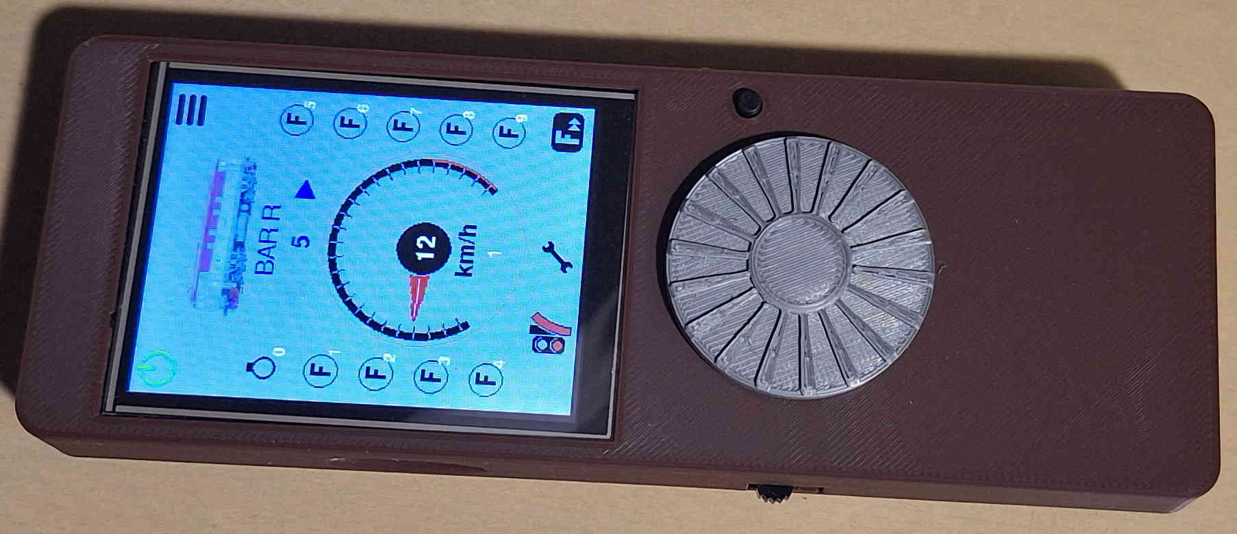

Příspěvekod jipol57 » pát 24 dub, 2026 9:38 pm

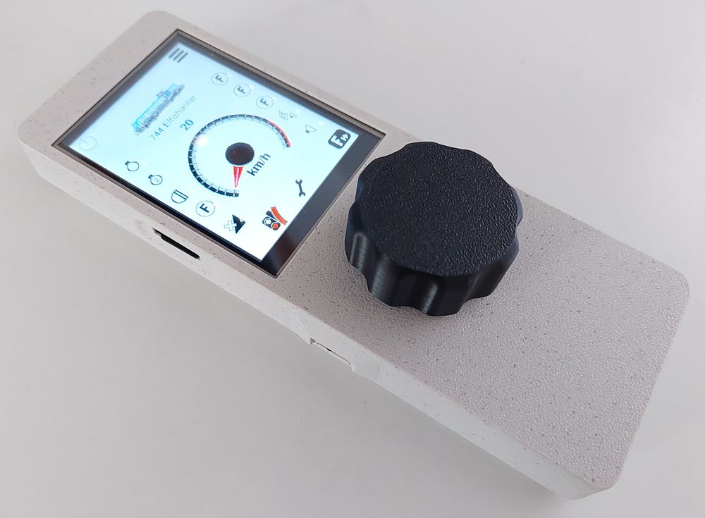

Moc jsem se z vysvětlení nedozvěděl, ale to nevadí. Mně stačí displej, tak jak je.
Je to úžasný ovladač, a za pár kaček (nepoměr oproti komerčním).
Udělal jsem si na něho nízké kolečko, že když ho držím v ruce, tak jím otáčím palcem svrchu. Řezal jsem taky hřídelku enkoderu.
A mám větší vypínač, kterých mám mraky, a vyčnívá z něho jen kousek. A samozřejmě taky tlačítko BOOT, pěkně v dosahu palce, pro pohotovost okamžitého zastavení všeho, jak mi to doma vyhovuje.
Využil jsem nabídnutou krabičku, jen s malými úpravami pro větší vypínač a přidané tlačítko. Tu s WIFI anténkou nahoře (má opravdu velký dosah).
Uvítal bych update CentralStop, bez vypnutí napájení. Volitelně, samozřejmě. Každému vyhovuje něco jiného. Rozlišit ho ovladač umí. Když takový STOP, udělám z jiného ovladače, tak se zobrazí hláška "Nouzové zastavení", nebo tak nějak. A ťuknutím na ní se vše zase rozjede. To umí, jen to neumí vyvolat.
A ještě jedna věc mně není jasná. U všech ovladačů (moc jich neznám), se zadává počet jízdních stupňů, pro jednotlivé loko (14,28,128), tak jak je zadané v dekodéru. Tenhle to nemá, ale vyčte si to z jiného ovladače. Těm stupňům odpovídají kroky enkodéru.
Když má 128 stupňů, tam se musí hodně točit kolečkem pro dosažení maxima. 128 kroků. Pro 28 stupňů, to ujde.
Ale nevim jestli to byl záměr, nebo to tak vyšlo při 28, první krok enkodéru = jeden stupeň, a hned naskočí 12km/h, a ručička na čtvrtce dráhy (na obrázku). Pak kroky/stupně, skáčou po 2 až 3km/h. Tak to je když je nastavená max rychlost 100km/h.
Je to tak správně, nebo je to ještě nějaký bug? 14 jízdních stupňů jsem nezkoušel.
A ještě jeden námět. Zámky. Nějak nechápu, závislost povoleného příslušenství, k CentralStopu. Ještě bych pochopil závislost s povolením nastavování CV.
A když by se ta závislost příslušenství zrušila, a uzamkunul bych si ho (DCC příslušenství nevyužívám), tak že by s tím mohla zmizet i ikonka příslušenství.
Příspěvky: 1615
