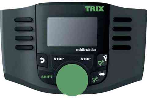

Příspěvekod Dovi » úte 17 bře, 2026 5:03 pm
HonzaM píše:Třetí způsob je používán u ovladačů s enkodérem. Rychlost ze zvyšuje otáčením ve směru hodinových ručiček, bez mechanického dorazu. Po dosažení maximální rychlosti ovladače se rychlost nemění a je dána dekodérem v lokomotivě. Směr jízdy se ovládá stiskem ovladače při dosažení nulové rychlosti po jejím snižování otáčením proti směru hodinových ručiček. Je to pohodlné při posunu. Existují Fredy s enkoderem, je to ale spíš vyjímečně.
Viz též i dlouhodobě používaný systém Marklin/TRIX a jejich centrály Mobile Station a Central Station...
(aktuálně MS2 a CS3)
Ale jestli si to ještě dobře pamatuji, tak /minimálně alespoň u MS2/ není nutno pro změnu směru jízdy nejdříve model uživatelsky zcela zastavit (jak píšeš "stiskem ovladače při dosažení nulové rychlosti") - stisknutím kolečka se model jedoucí jakoukoli rychlostí zastaví.

Příspěvekod HonzaM » úte 17 bře, 2026 6:58 pm
Dovi píše:
