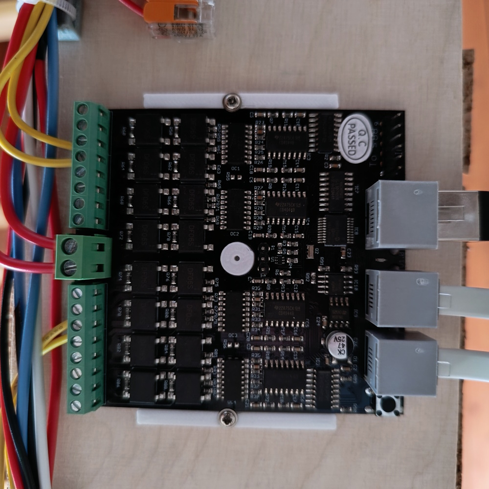

Příspěvekod jardaaa » úte 30 pro, 2025 8:41 am
jardaaa píše:To je přesně on.. Už se nevyrábí, tak sem vzal https://www.dh-loko.cz/2028-dr4088rb-cs-pcb.html?search_query=dr4088rb&results=9
Ale s ten nemám ještě odzkoušenej. Taky bude jako druhej v pořadí, tak uvidím, jak se zadaří..
Tak ten "neorigo" DR4088 zapojenej jako druhej v pořadí, bez problémů.. Z logiky poskládanejch segmentů jsem ho potřeboval dát jako první + jeden S88, za něj pak jako druhej ten stávající s dvěma S88 a zase, vše bez problémů.. Jen jsem musel přečíslovat úseky v Rocrailu, zatím všechno funguje jak má.. Jediná malá výtka, nemá žádný otvory pro uchycení(krom jednoho velkýho uprostřed), tak bylo nuto vytisknout držák..
