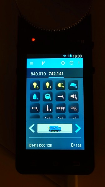

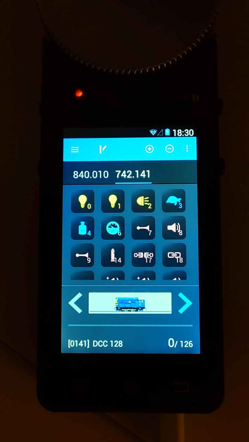

Příspěvek s popisem ovladače, pro odpověď ve vláknu o přiřazení funkcí.
Režim ovládání lokomotiv:
Úplně nahoře je vstup do menu (tudy se leze třeba do programování CV), přepínání ovládání loko/příslušenství a tlačítka pro přidání a odebrání lokomotiv, se kterými jezdím. Centrála má "zásobník", kde jsou nastavené přechny a pomocí (+) a (-) si vyberu, které chci mít k dispozici.
Níže pak jsou záložky s lokomotivami, které jsem si přiřadil pro tohle ježdění. Mezi nimi přepínám kliknutím na záložku nebo posunutím obrazovky do strany.
Hlavní plocha obsahuje tlačítka funkcí. Každá funkce (čísla funkcí jsou daná dekodérem) má přiřaditelnou ikonu (mohlo by jich být víc) a dá se zvolit, zda je impulsní, či trvalá.
Pro lokomotivy může být zobrazeno a využito myslím všech 28 tlačítek, nikde tolik nemám. Nepoužité funkce se dají vyblokovat, nebo naopak zobrazit jako prázdné - pak by všechny loko měly shodné rozložení kláves bez ohledu na to, zda funkci mají, nebo ne. Vhodné pro obsluhu poslepu. U lokomotiv nejde měnit pořadí a rozmístění tlačítek - 2 bude vždy před 3.
Dole je obrázek loko a ten mne tam štve, já jej nepotřebuju ale nejde se ho zbavit. Protože za obrázkem se mi skrývá tlačítko 19 - přepínání zvukových sad a pak ovládání zvuku (přidat, ubrat, mute). Na ježdění v kuchyni na okně se to hodí - stáhnu, když nechci rušit nebo zesílím, když přijde návštěva. Jde to posunout celé nahoru, jenže si u toho typicky na něco zmáčknu a neúmyslně zahoukám.
Obrázek loko se dá vybrat jen z přednastavených, tvorba, resp. nahrávání obrázků je možná až u velké centrály ESU 50210.
Úplně dole je vlevo adresa lokomotivy, režim DCC a vpravo nastavený rychlostní stupeň.

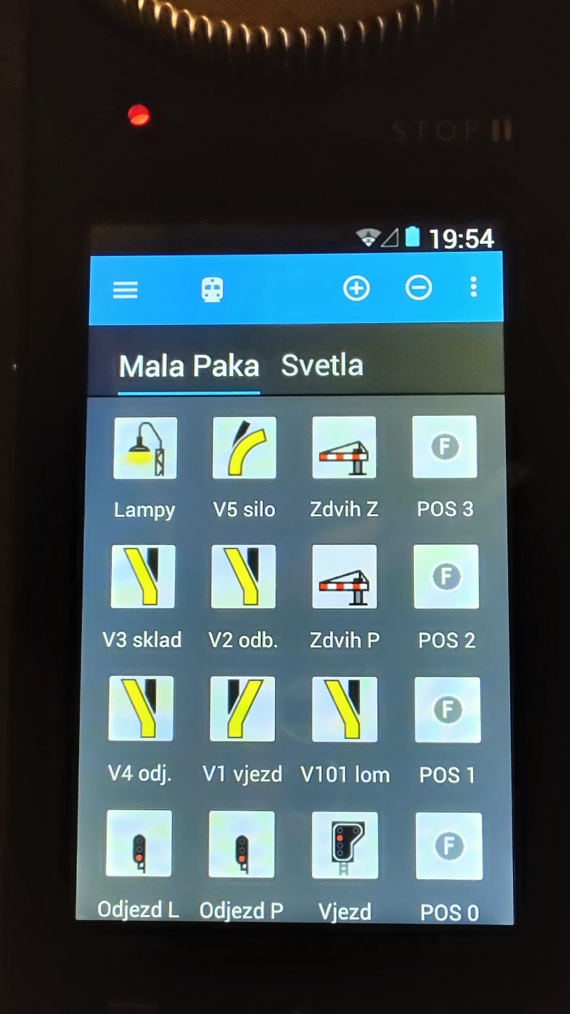

Režim ovládání příslušenství:
Virtuální stavědlo obsahuje tlačítek jen 16, ale můžu dát libovolné funkce na libovolná tlačítka. Ikony se vybírají z přednastavených.
Pro víc funkcí se musí vytvořit další skupina (stavědlo) s dalšími výhybkami a návěstidly.
Na ukázku - vlevo výhybky Malé Paky, vpravo "zdvih" jsou serva naklápěcícch skrytých kolejí a F jsou tlačítka pro ovládání přesuvny. Ikony návěstidel jsem zvolil belgické, jsou nejbližší našim. Kliknutím na návěstidlo se rozbalí tlačítka s jednotlivými návěstmi (max. 4) daného návěstidla. Ale návěst je jen DCC adresa, to co se rozsvítí, si nastavím v dekodéru návěstidla (používám PeLi).
Celé to běží na Androidu 4.1 a kupodivu to funguje. Centrála si vyzváří vlastní wifi síť a ovladače se připojují k ní. Je taky možné připojit centrálu drátem do routeru a ovladače připojit do sítě např. domácí nebo vyhrazené mašinkové (PC, centrála, ovladače).
