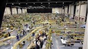

Příspěvekod Zdenek Valter » úte 30 kvě, 2023 6:17 pm
Z jakého je to setkání?

Příspěvekod Jirkátor » úte 30 kvě, 2023 6:31 pm
Zdeno, já myslel, že nám poradíš nějakou centrálu, kterou ten svět používá a ne obrázek ze setkání modulářů.

Příspěvekod zdeno » úte 30 kvě, 2023 7:42 pm
Jirkátor píše:Zdeno, já myslel, že nám poradíš nějakou centrálu, kterou ten svět používá a ne obrázek ze setkání modulářů.
nemam zajem vyvolat flame war, tak si kazdy musi pomoci sam. On je dost rozdil na doma a na setkani modulovky.
to Valter:
netusim, vybral jsem prvni fotku, co na mne vyskocila.

No to je škoda Zdeno, že nejsi schopen a ochoten vysvětlt, proč jsi sem tu fotku dal.
Diky kolegovi z foŕa vím že je to z výročného setkání FREMO Riesa 2016. I já jsem zde byl ;-) Byť na skok na 1 den.
Zde na tomto setkání byly tuším použity tři centrály.
To je zřejmě rozdíl, terý má Zdeno na mysli a proč je rozdíl mezi modulovým a domácím řešením DCC
Na doma je prakticky jedno co kdo má a pravidla a použtí si určuješ doma sám.
Na modulových setkáních se musíš řídit pravidly pořadatele - tedy dodržovat disciplínu - a s tím se každý sžít nemusí.
Na proč se na setkáních používá Loconet?
No protože ty lepší centrály mají možnost na něm současně obsloužit až 128 ovladačů.
No a proč byly v Riese tři centrály - no proto, že i těch 128 je na takovéto setkání málo.

Příspěvekod zdeno » stř 31 kvě, 2023 5:07 am
Zdenek Valter píše:No to je škoda Zdeno, že nejsi schopen a ochoten vysvětlt, proč jsi sem tu fotku dal.
Argument mimo tema, chtel si vedet odkud to je a ne proc jsem to sem dal.
Jinak zbytecne rypes, ale ty se asi nikdy nezmenis. Asi toho nejsi schopny. :D :D
Zdenek Valter píše:No proč se na setkáních používá Loconet?
zase neznalost, vic central se pouziva proto, ze DCC nestiha.
Mam zkusenost, ze vic nez 40 zivych loko na jednu centralu je hodne omezujici na cas obsluznosti.
Jeste drobnost, Loconet umi obslouzit jen 119 adres pres sloty. Nula je na analog a 120-127 jsou systemove. Treba 123 jsou hodiny.

Nechápu, a co jsi tedy tou fotkou vlastně chtěl říci?
