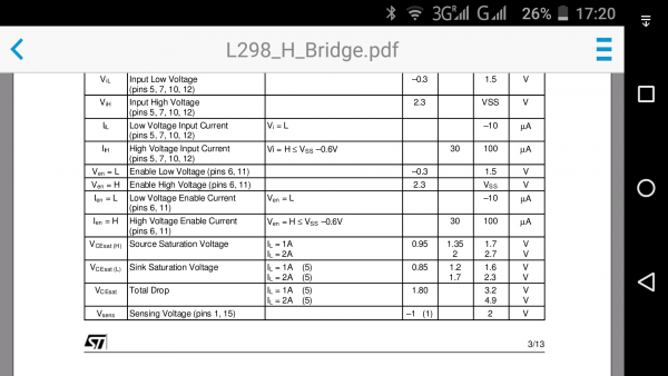

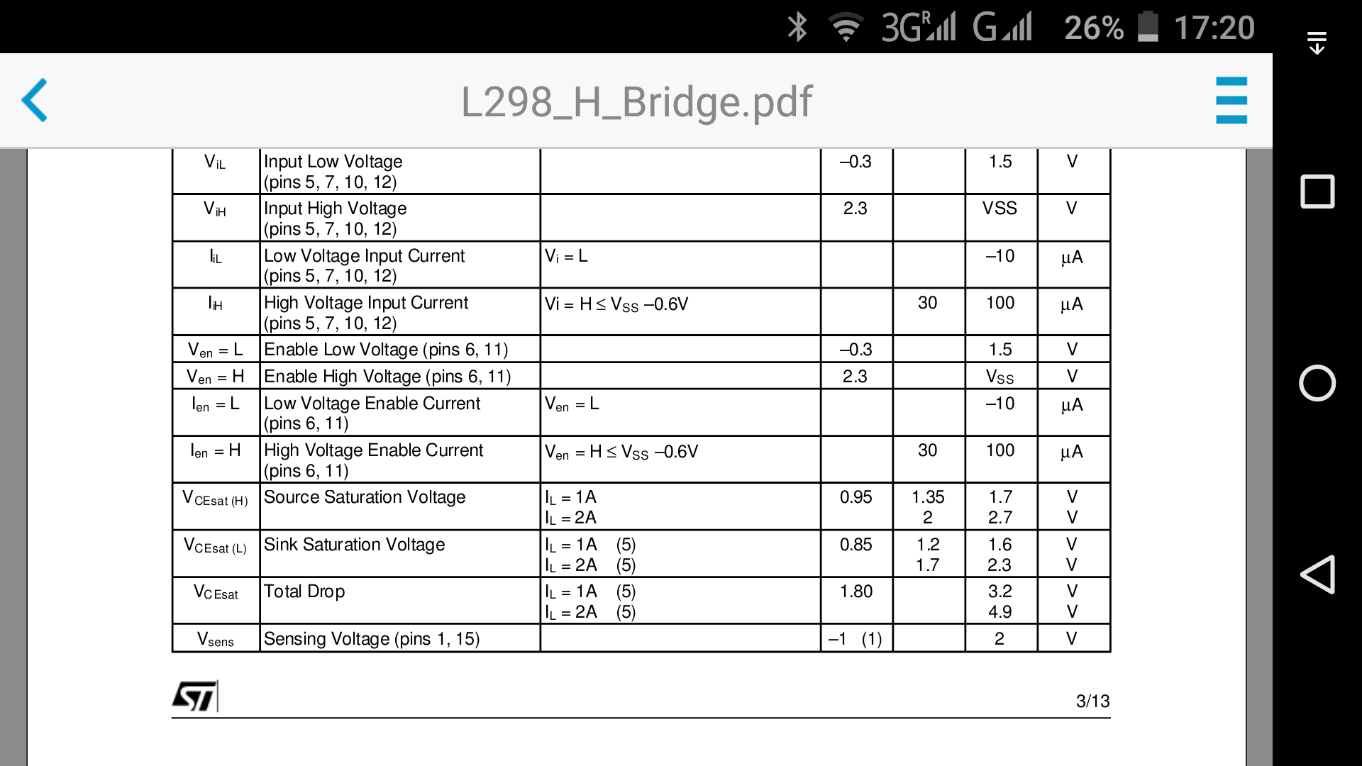

Příspěvekod BohousP » pát 03 srp, 2018 3:15 pm
DCC++ používá jako koncový stupeň motorový shield osazený L298. Populární centrále NanoX Jirka_US vytýká velký úbytek napětí na koncovém stupni - na DMOS tranzistorech a snímacím odporu. Při dvou ampérech (povolené maximum pro L298) je to 2.2V [ (2*0.3+0.5)ohm *2A]
Použitý výkonový stupeň L298 obsahuje bipolární koncové tranzistory, kterých max. saturační napětí pro dvojici je až 4,9V (viz datasheet - druhý řádek zespodu), k tomu připočítat ještě úbytek na snímacím odporu 0.2V. Suma sumárum, 5.1V. Ve výkonu to představuje ztrátu 10.2W vs. 4.4W pro NanoX (při max. proudu 2A povoleném pro motorshield, NanoX snese 4A).
Jednoznačně výhodné :mrgreen: .

Příspěvekod MiG » pát 03 srp, 2018 4:56 pm
Až tak tlačit na pilu nemusíš.
Ten H můstek je dvojitej a je povolenej paralelní chod, takže to vychází (když se povede) jen na 3.125V na můstku (střed) a 0.2V na snímacím odporu pro 3A verzi. To už je skoro srovnatelný s jedním L6203, ne?
Ale já ten manuál moc neštudoval.
Nebudem z toho dělat kovbojku, jako experti. :-)
