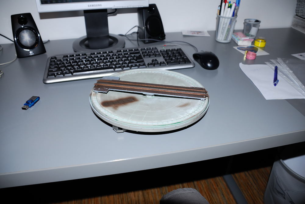

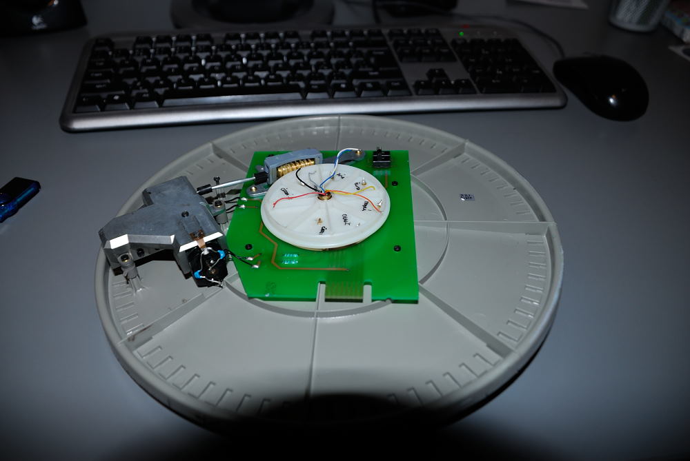

Příspěvekod stefanelmont » čtv 29 kvě, 2008 3:09 pm
Už se točí , sice zatím jen na ruku přes LENZE , ale funguje se zachováním funkce všech ovládacích prvků na jejím ovladači .
LDT S-DEC-4-DC , 2x bistabilní relé , 1x normální relé .

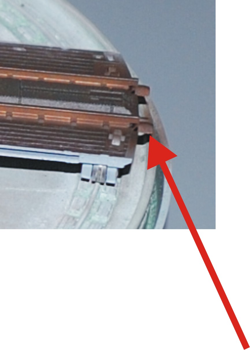

a ještě jeden dotaz. ty plíšky pod kolejnicí na mostě jsou jen pro napájení těch camfourů co vedou z točny? má to ještě jiný význam. Potřeboval bych je ufiknout.
TomBart
Příspěvky: 539
Bydliště: Chrudim
Re: Točna ROCO a napojení na DCC
Příspěvekod Mcx » sob 23 zář, 2017 12:07 pm
Já to normálně ufiknul.

Příspěvekod TomBart » sob 23 zář, 2017 7:44 pm
Mcx píše:Já to normálně ufiknul.
Dík. to jsem tak nějak potřeboval slyšet :wink: Fiknu to taky.
