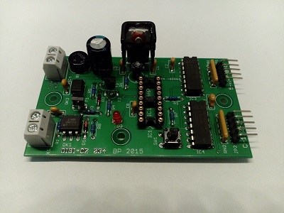

Jenom v rámci monologu - takhle vypadá moje verze ohlasu RS-Bus pro 8 vstupů.
Připouštím, že kondenzátor a stabilizátor jsou moc veliké, ale co už se dá dělat.

Příspěvekod fira » ned 22 úno, 2015 4:24 pm
Záujem by určite bol. Zálezí v akej cenovej relacii sa to bude pohybovat a ako to bude spolahlive.

Příspěvekod fulda » ned 22 úno, 2015 4:31 pm
Cenovou relaci jsem zatím neřešil, nebude to žádná trága. Je na tom jen o málo víc materiálu než na ohlasu S88.
Co se týká spolehlivosti, tak to nevím, já tu mím dost málo vybavení pro RS-Bus, tak musím počkat, než mi to někdo otestuje.

Příspěvekod fulda » úte 03 bře, 2015 7:58 pm
Takže testování je asi u konce.
Nebyla nalezena žádná závažná chyba, takže modul se dá používat.
Dá se udělat jako kompaktní modul přímo s detektorama obsazení a nebo bez detektorů, to je celkem jedno. Teda má to pochopitelně dopad na cenu.
Pokud máte zájem, tak kontaktujte Bohouše na na mailech uvedených TADY.
Teoretická cena modulu s detektory bude asi o 15~20% větší, než u stejně vybaveného modulu S88, ale možná že to bude i jinak.
