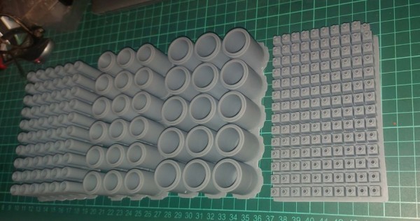

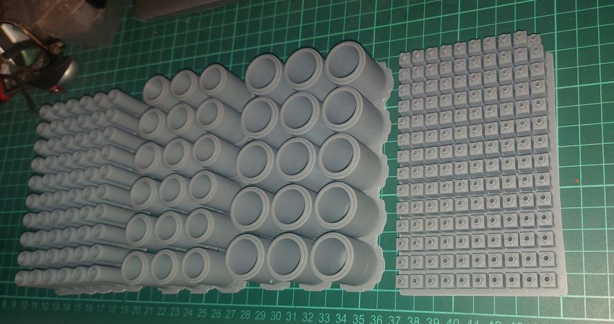

Ke své tiskárně Creality LD-002H jsem si koupil i Creality UW-01, mycí a vytvrzovací stanici a zejména díky ochotným v sousední diskusi, kteří mi dokázali vysvětlit proč je to další nutné vybavení pro tisk s SLA tiskárnou.
Díky tomu jsem cca během dvou dnů byl schopen tisknout - například betonové trubky a patky ke stožárům.

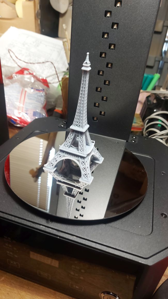

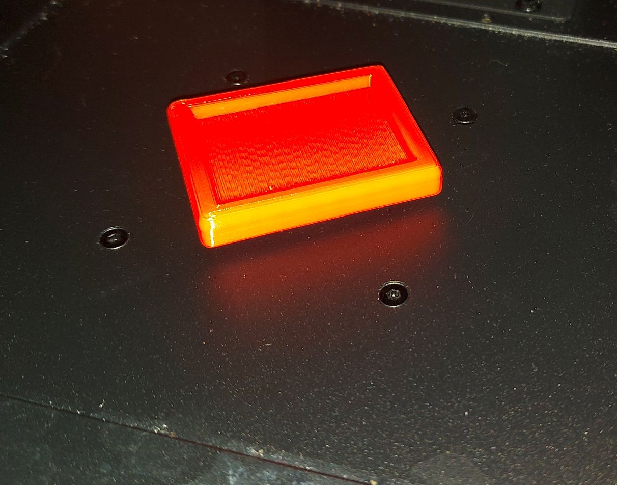

K oplachování ve stanici asi není co dodat tak při osvitu jsem narazil na problémy
Bohužel modeli při nejmenší rychlosti otáčení disku se sklouzl ke kraji.
Také vzhledem k povaze mých tisků - mnoho stejných modelů - jsem se snažil ozařovat UV na platformě abych je sundaváním nepoškodil.
Proto jsem si vymodeloval přípravky na ozařování z PETG - podobně jako okapávač na tiskárnu - pro platformu z mé tiskárny.
Osvit dělám ve dvou polohách - vodorovně a svisle.

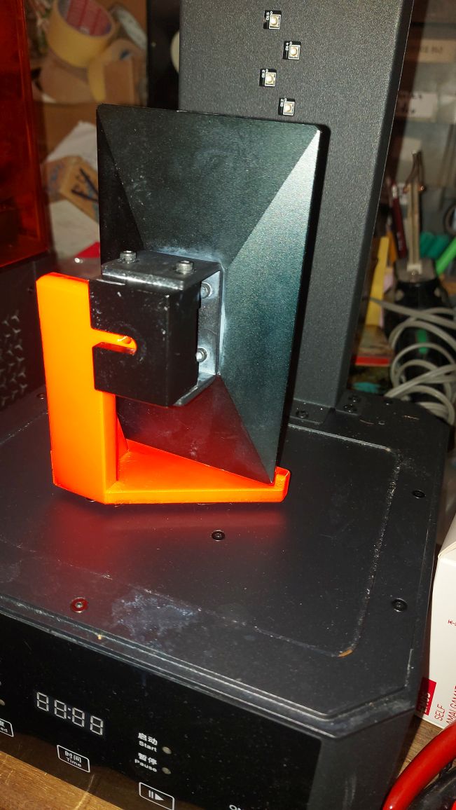

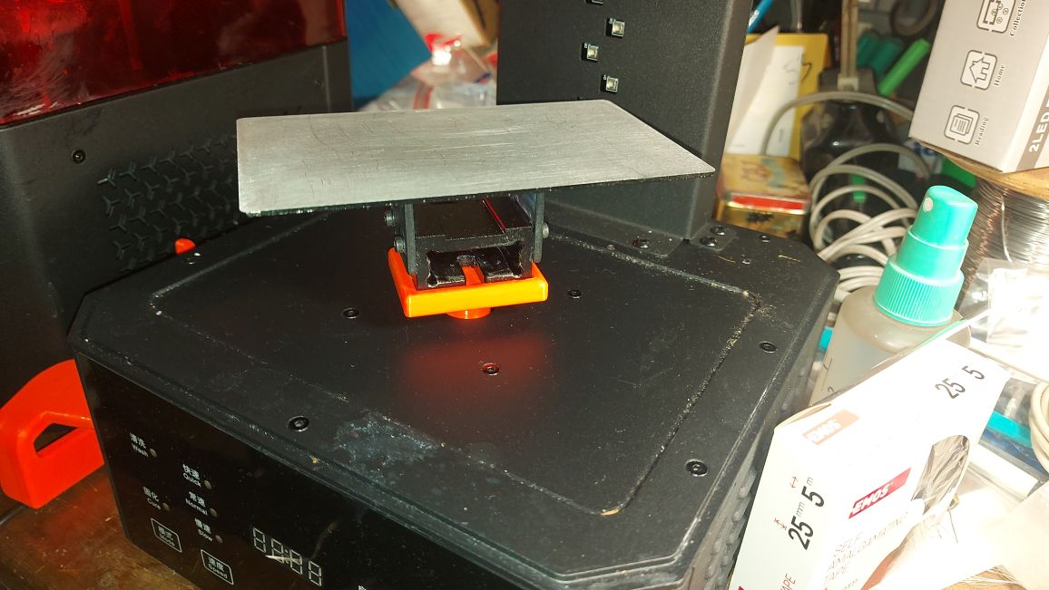

Re: Creality UW-01, mycí a vytvrzovací stanice - doplňky
Příspěvekod Zdenek Valter » ned 12 bře, 2023 4:29 pm

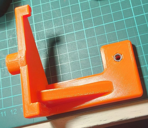

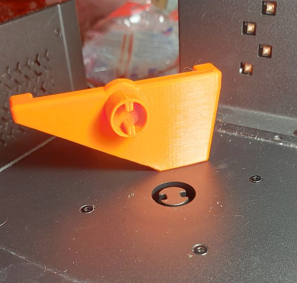

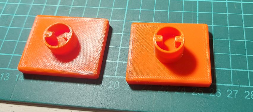

Vodorovný držák slouží k uchycení platformy ve vodorovné poloze
Samotný držák
Ještě v porovnání s původní verzí s vyšším unašečem

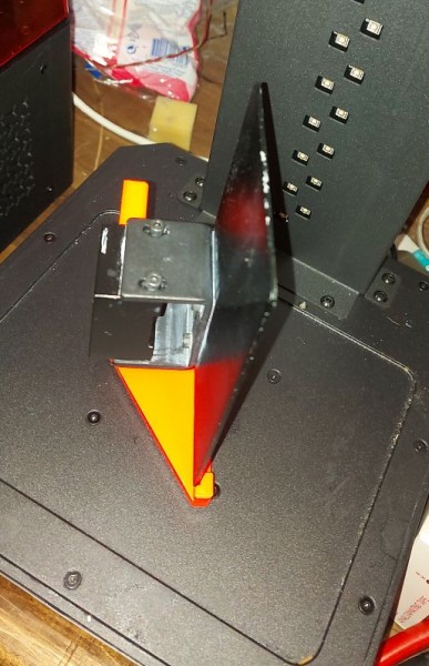

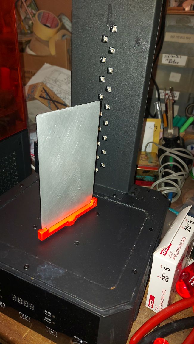

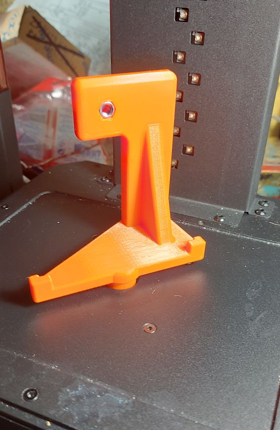

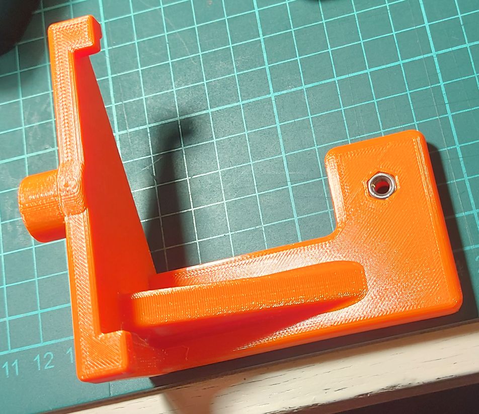

Svislý držák

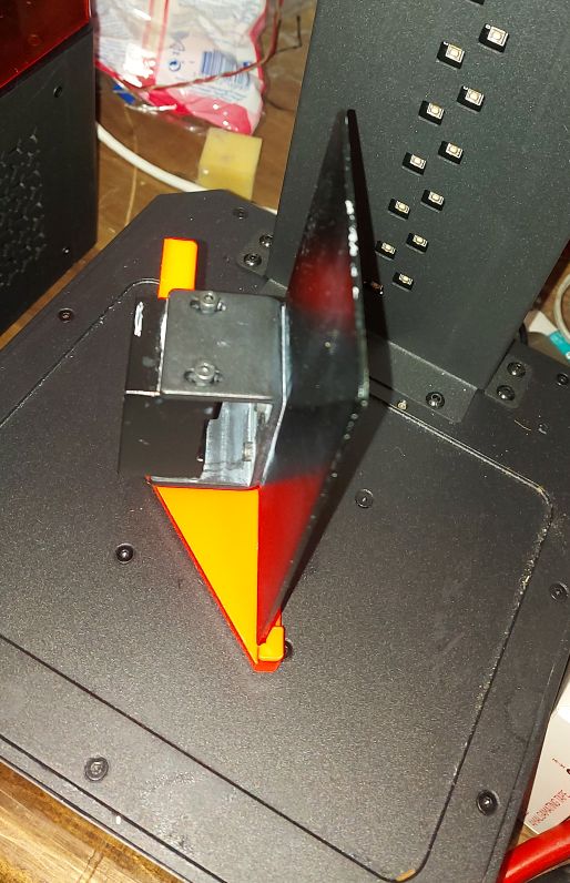

Příspěvekod Zdenek Valter » ned 12 bře, 2023 5:17 pm
Svislý držák - pokračování
Svisky drzak 04.jpg (85.29 KiB) Zobrazeno 4656 krát
