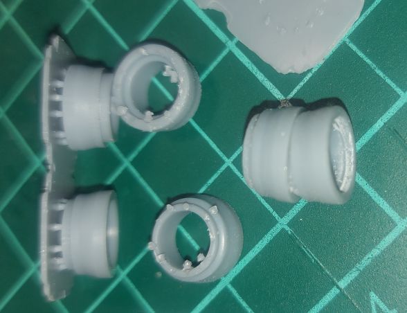

od Zdenek Valter
Díky - už jsem začal experimentovat s podpěrama a úspěch se dostavil.
Jen ta drobná muška - trubky do sebe nepasujou !!!!
Drobná muska.jpg (65.38 KiB) Zobrazeno 7743 krát
Re: Slicer Chitubox - má s ním někdo zkušenosti?
PříspěvekNapsal: stř 08 bře, 2023 6:11 am
od JenikPluto
Mas dobre nakalibrovany expozicni cas? Zkusil bych zacit napr. timhle zkusebnim modelem. Pokud do sebe modely nepasuji, tipnul bych delsi nez optimalni expozici.
