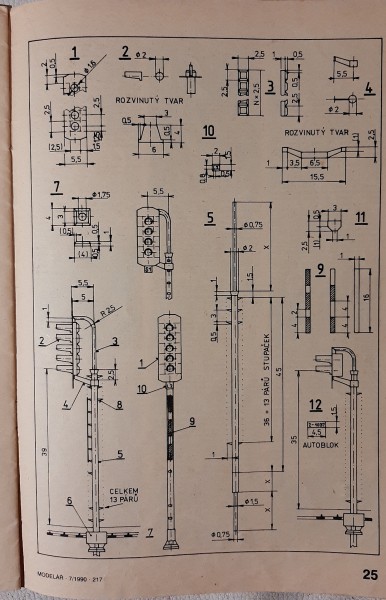

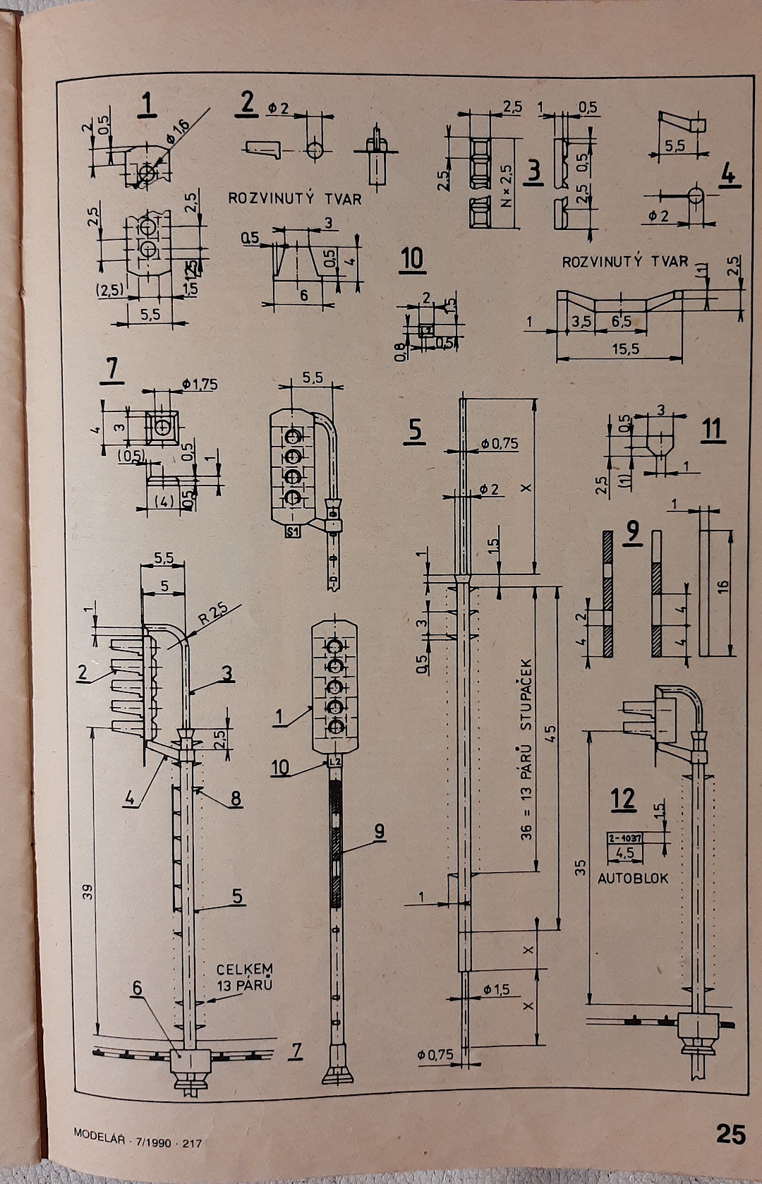

Příspěvekod OndraTT » ned 05 pro, 2021 9:10 pm
Návod, popis a rozměry z Modeláře 7/1990
