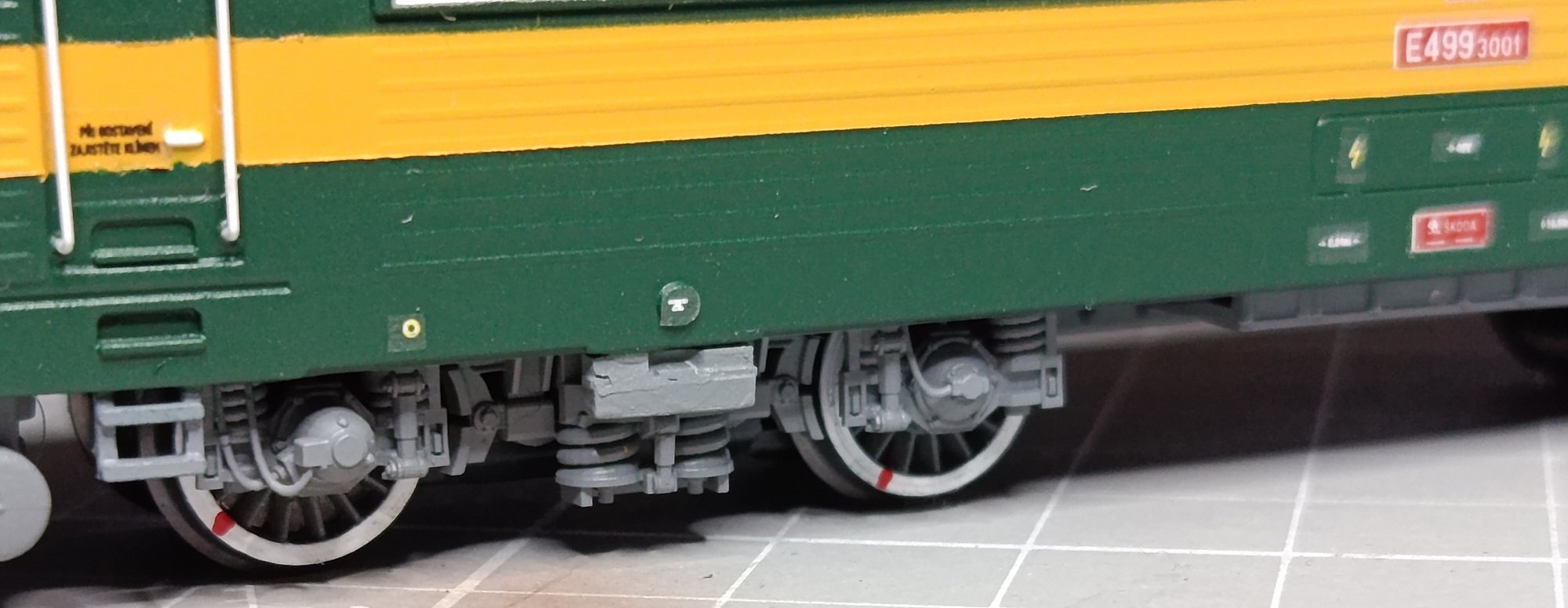

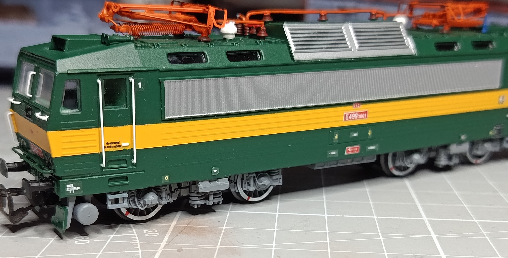

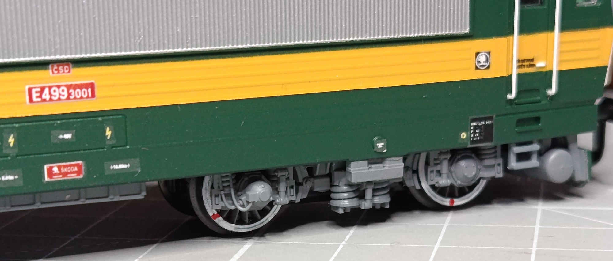

Příspěvekod fruafru » pon 26 říj, 2026 10:57 pm
Zdar, po malém soukromém bádání jsem dospěl k závěru že i MTB umí udělat pěkné modely, když sej jim malinko pomůže. Tak ochoz před světly, masky podvozků a konečně přišly na řadu moje nenáviděné hvězdice dvojkolí. Tak stačí vytisknout vyměnit přelakovat a já osobně jsem nadšený, opravdu parádní peršan. Lak sem teda pro jistotu nechal na kolegovi mě bý se to nepodařilo. A hlavně to je jedna z posledních mašin s Krišpínovským označením. Za mě parádní model.
Modelaření zdar
