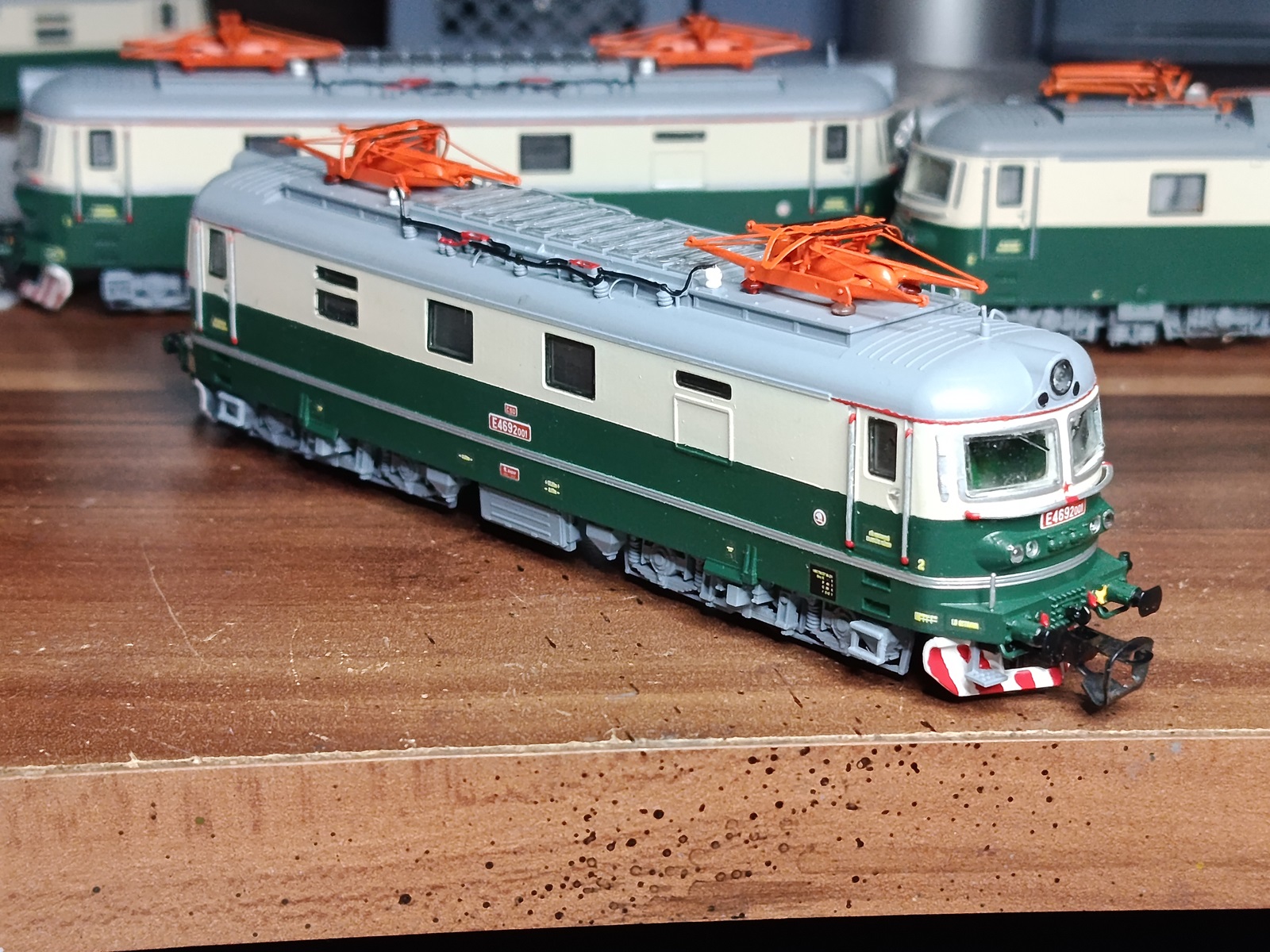

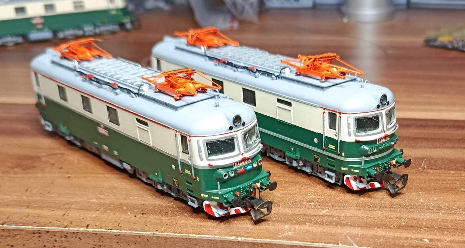

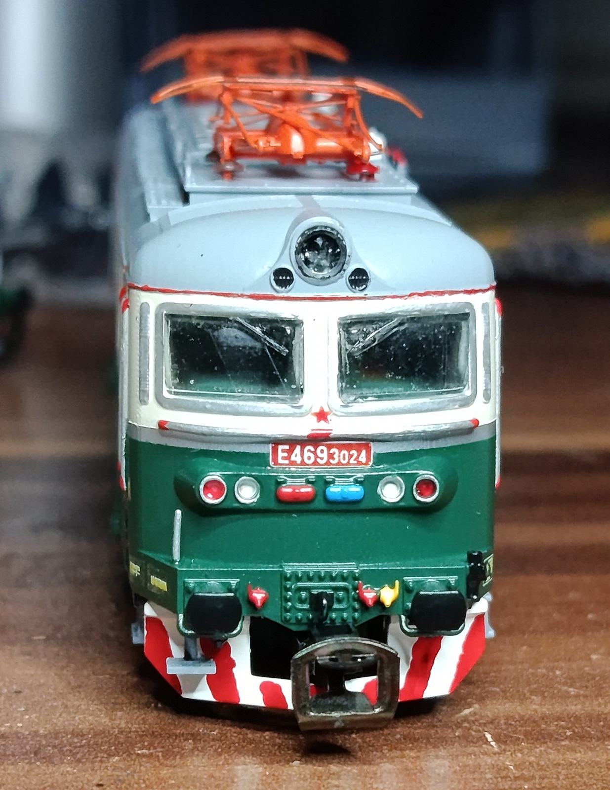

Sakryš ty jsi se nějak rozšoupl. Jedna hezčí než druhá. A ta třetí je nejhezčí.

Zkus to zasklení vytisknout o něco silnější a pak ho zbrousit jemným smirkem a vyleštit brusnou pastou. Když to neklapne, tak si můžeš říct, alespoň jsem to zkusil.

Jo to mě napadlo, ale když mám kolem okna rámešek, tak se to komplikuje..., ale dík za nápad na vylepšení.
Myšpulín píše:Jedna hezčí než druhá. A ta třetí je nejhezčí
Díky. A co teprve v barvě.... Tady se budu chlubit jak se říká "cizím peřím", lakoval to kamarád včetně popisů. Smetáky jsou vytištěné, ale začínám si pohrávat s myšlenkou na pohyblivé...

Model jako takový musím pochválit, byť si říkám, jestli nešlo o zbytečnou práci, když zrovna řadu 130 má v nabídce Altomodels na pojezd Roco. Nicméně mi úplně trhá oči vidět, že nejen pro zahraniční výrobce je rodina polopantogafů Škoda 3/25 LSP velkou neznámou a obrovským oříškem. U funkčních sběračů chápu nutnost vedení vyrovnávací tyče horního ramene vnějškem, v modelu se těžko povede udělat duté dolní rameno a uprostřed něj vyrovnávací tyče napojit. Nejlépe se s tím prozatím popasovalo asi Piko. Nicméně u statického modelu sběrače mi to opravdu nedochází proč, je to opravdu zbytečná chyba, stačí si najít fotky, popřípadě schéma sběrače a pokusit se pochopit jak funguje.

Ještě k tomu laku a sestavě - když už mám tu výhodu, že nezávisím na plastikářském lisu, nešlo by udělat tyhle části samostatně, pak je nabarvit a vložit?
Okna by mohla mít zasklení fólií vloženou mezi rámeček, nárazníky dolepovací, větrače a madla taky... Prostě bych tu tištěnou sestavu přizůsobil laku a dalším operacím a pak ji seskládal už nabarvenou.
Vždycky mi přijde škoda, když jsou tvarově krásné modely nepřipravené na stavbu.

Těžko říct někdo si model koupí a má z něho radost, já mám radost když si můžu model stvořít a potěší když se líbí i někomu dalšímu. Sběrače jsem upravil dík za schéma.
Zlámalík píše:Ještě k tomu laku a sestavě
No právě proč bych to dělil víc než je nezbytně nutné, připouštím že mi kolega pokaždé vyhrožuje, kvůli madlům u dveří, že už mi nic lakovat nebude, ale vždycky ho nějak ukecám. Prostě mám zvolenou cestu nejmenšího možného počtu dílů, kastle, pojezd, případně doplňky. Když se někomu nelíbí nárazníky, no tak si je uřeže a dá si tam jiné, jsme přece modeláři nebo ne?
A teď to podstatné, kastle E469.2 a E469.3 v TT. Kolega si s lakem neskutečně vyhrál a udělal ho přesně jak jsem chtěl. Modely jsou bez osvětlení a na pojezdech MTB.
