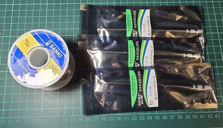

Bohužel až dnes jsem se dostal k tomu abych napsal o tom, že v pondělí ke mě přišel ježísek.
Přišla mi pájka a hroty - ještě menší než jsem používal na pájení konektoru k tiskárně,
Pájka a tři hroty T12-SK

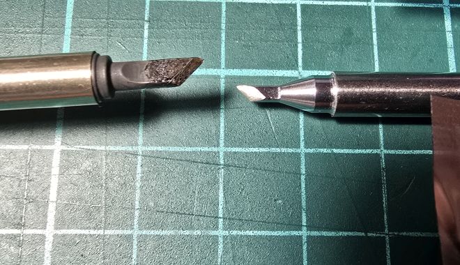

Porovnání velikosti hrotů

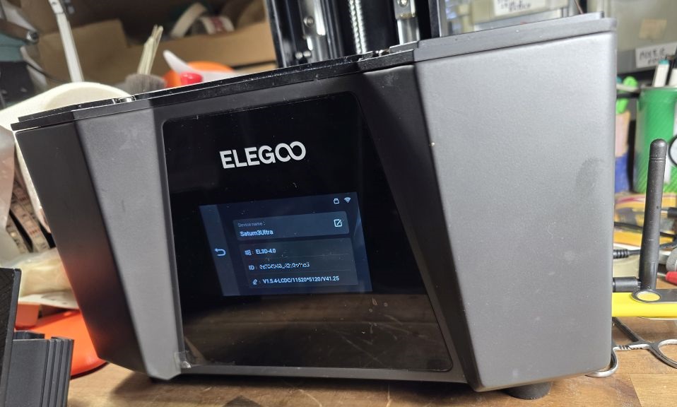

No a posledním dárečkem byl nový dotykový display k tiskárně.
Eleegoo Alive
Takže tiskárna je zprovozněna

Gratuluji k pokroku a myslím, že časem se posuneš ještě k menším rozměrům, já používám hroty C245, ukázka třeba zde.

Zlámalík píše:Gratuluji k pokroku a myslím, že časem se posuneš ještě k menším rozměrům, já používám hroty C245, ukázka třeba zde.
Jo tyhle hroty mám sice také, ale používám je vyjímečně - nejvíce se mi totiž osvědčily právě hroty i s malou plochou - lépe ohřívají místo Při využití té plošky a v případě potřeby ten hrot mají taky.

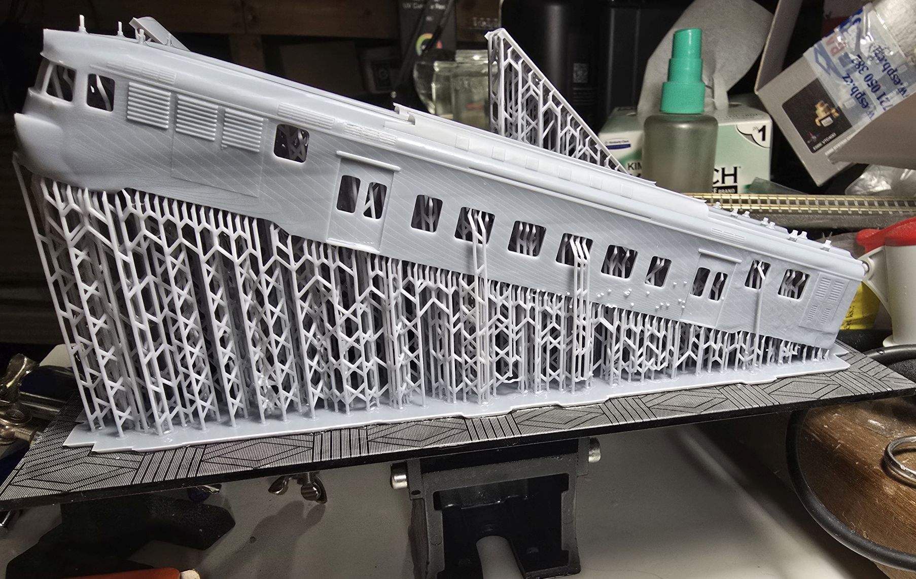

Příspěvekod Zdenek Valter » čtv 13 úno, 2025 7:17 pm
Tak po téměř třičvrtě roce znovu tisknu.
Při mé snaze konkurovat LokoLABu ;-) se mi opět nedaří.
Problém popisuje czhunter v tomto vlákně pár stránek dříve: viewtopic.php?f=52&t=14660&start=60
Snažím se Vítkovi vytisknout karoserie na jeho podvozek Pleticha.
Je zajímavé, že při tisku při horizontální poloze modelu bez sklonu to skoro vyšlo - je vidět, že jen tem spodek je rozjetý.

Příspěvekod jipol57 » čtv 13 úno, 2025 8:05 pm
Nedávno jsem si nechal vytisknout doplněk k modelu od profesionálů na zakázku, a překvapilo mě, že to taky tiskli naplocho. Výsledek nebyl na 100%, ale použitelné to asi bude. Ještě jsem to teda neaplikoval na mašinu.
Zkoušel to tisknout vícekrát, a dostal jsem víc kusů, ať si vyberu.

Příspěvekod Zdenek Valter » čtv 13 úno, 2025 8:58 pm
jipol57 píše:Nedávno jsem si nechal vytisknout doplněk k modelu od profesionálů na zakázku, a překvapilo mě, že to taky tiskli naplocho. Výsledek nebyl na 100%, ale použitelné to asi bude. Ještě jsem to teda neaplikoval na mašinu.
No mě ne - je to výrazná úspora času tisku ;-)
Teda pokus se model na platformu vejde. ;-)

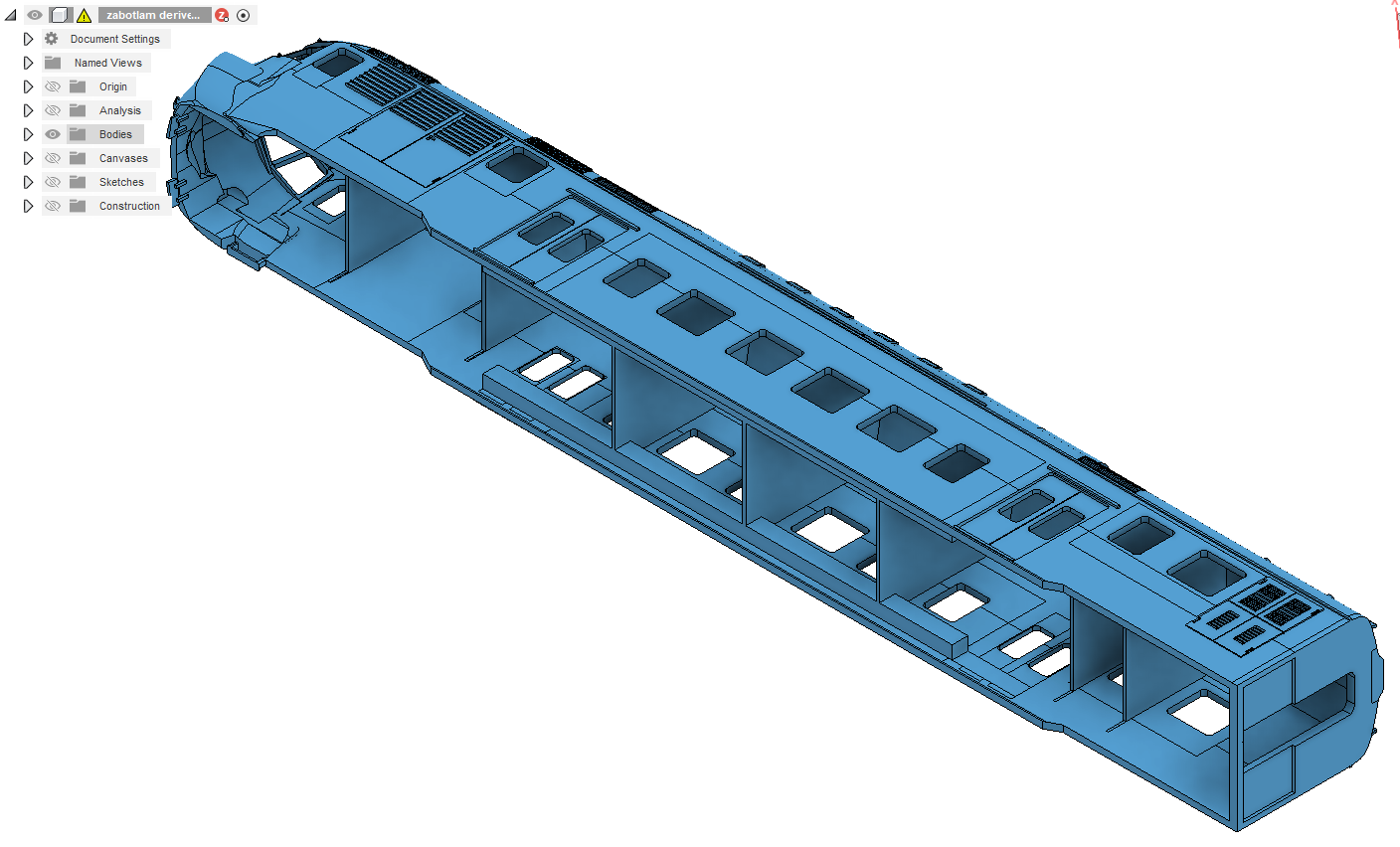

Zde utázka použití membrány:
K tomu ještě dotaz stačí ta membrána takhle nebo je nutné objet s ní profil spodku?

Příspěvekod JenikPluto » pát 14 úno, 2025 7:28 pm
Zdenek Valter píše:K tomu ještě dotaz stačí ta membráa takhle nebo je nutné objet s ní profil spodku?
Takhle to staci (tedy alespon v eNku).

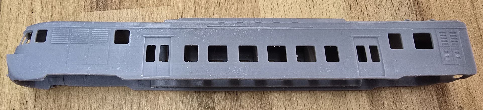

Příspěvekod Zdenek Valter » úte 11 bře, 2025 9:12 pm
Tak konstatuji, že uzavření výrazně pomohlo - boky už nejsou výrazně deformované, nicméně některé nerovnosti zůstaly.
