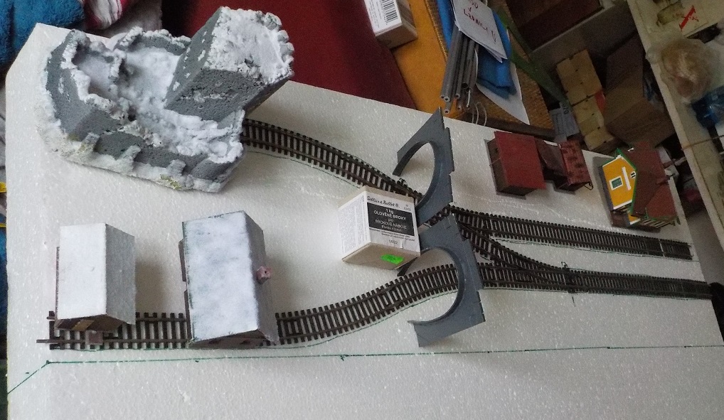

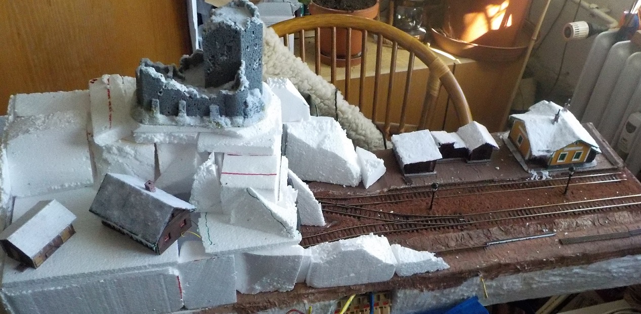

Takže nějaké fotečky,byť poněkud nevalné:
cvičná sestava
se stavbičkama

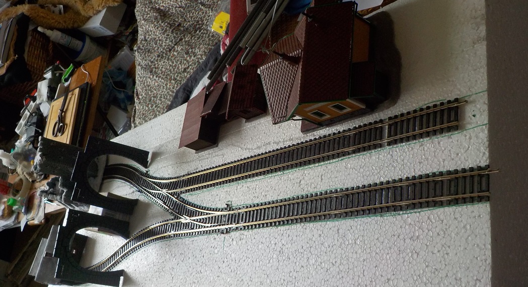

začínám

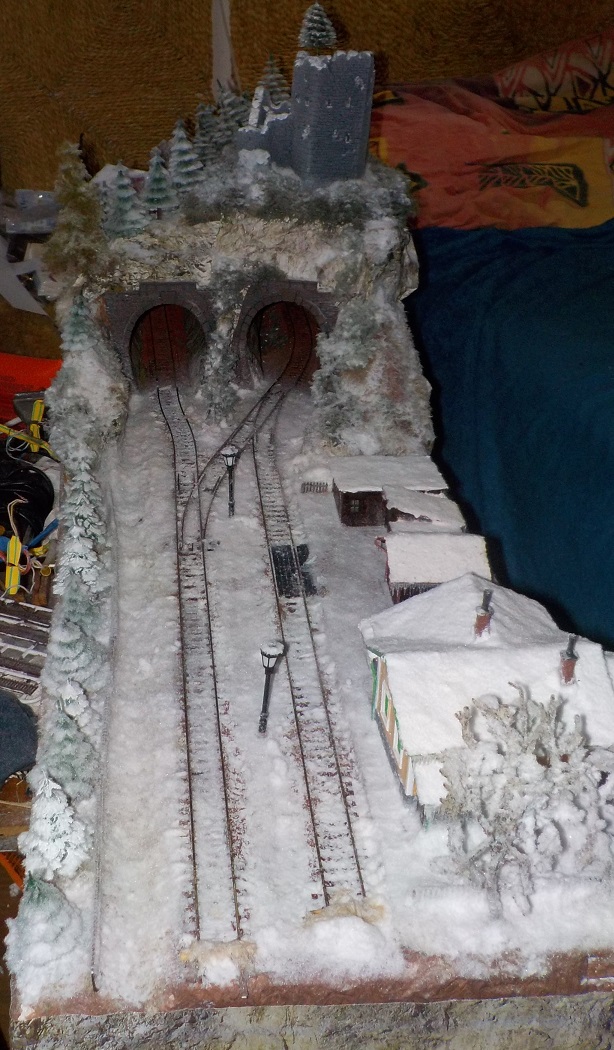

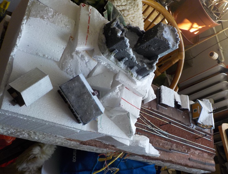

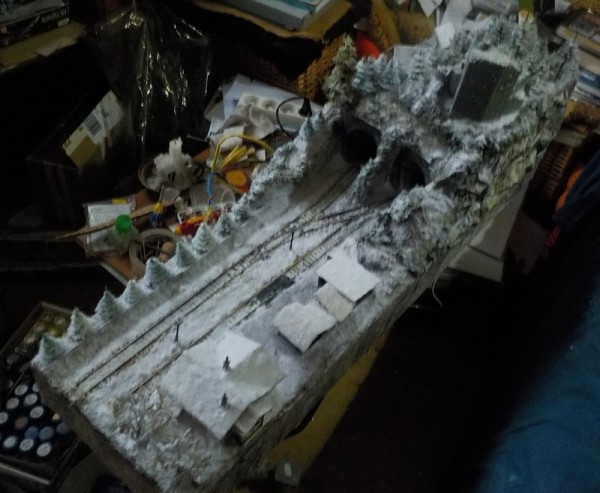

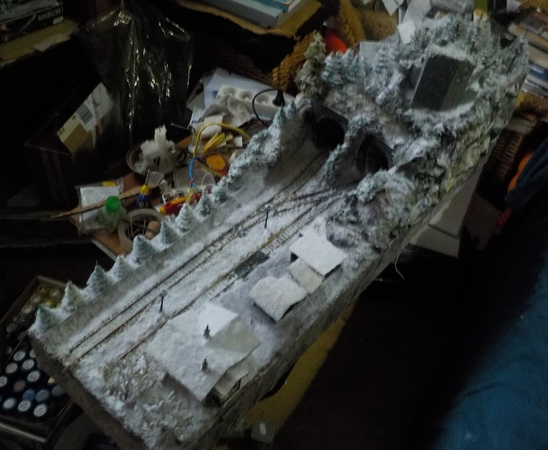

pokroky
pokračování
sníh
tunely

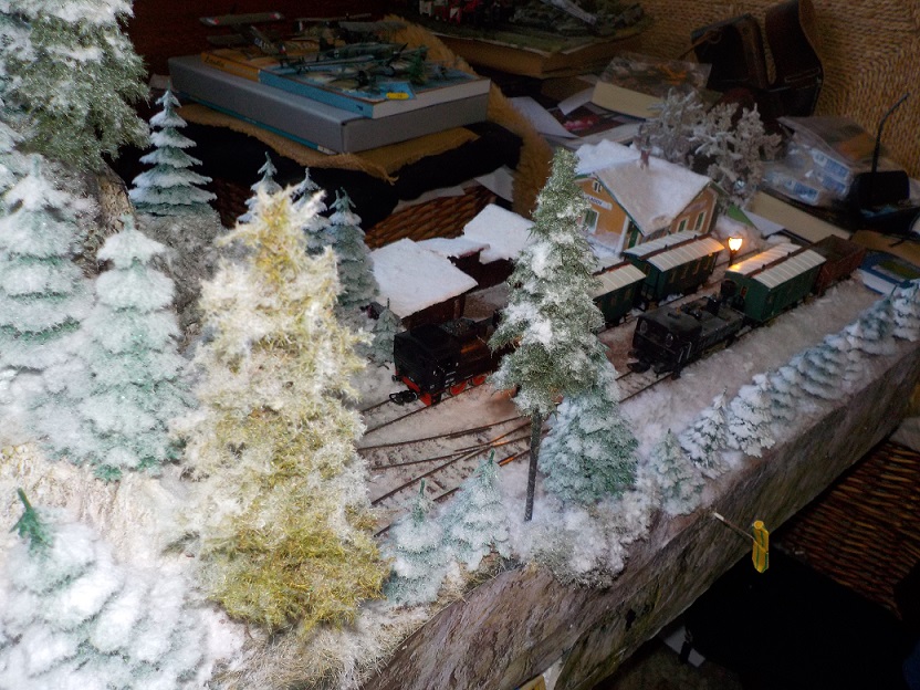

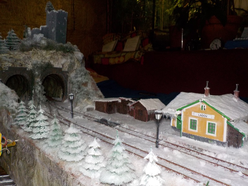

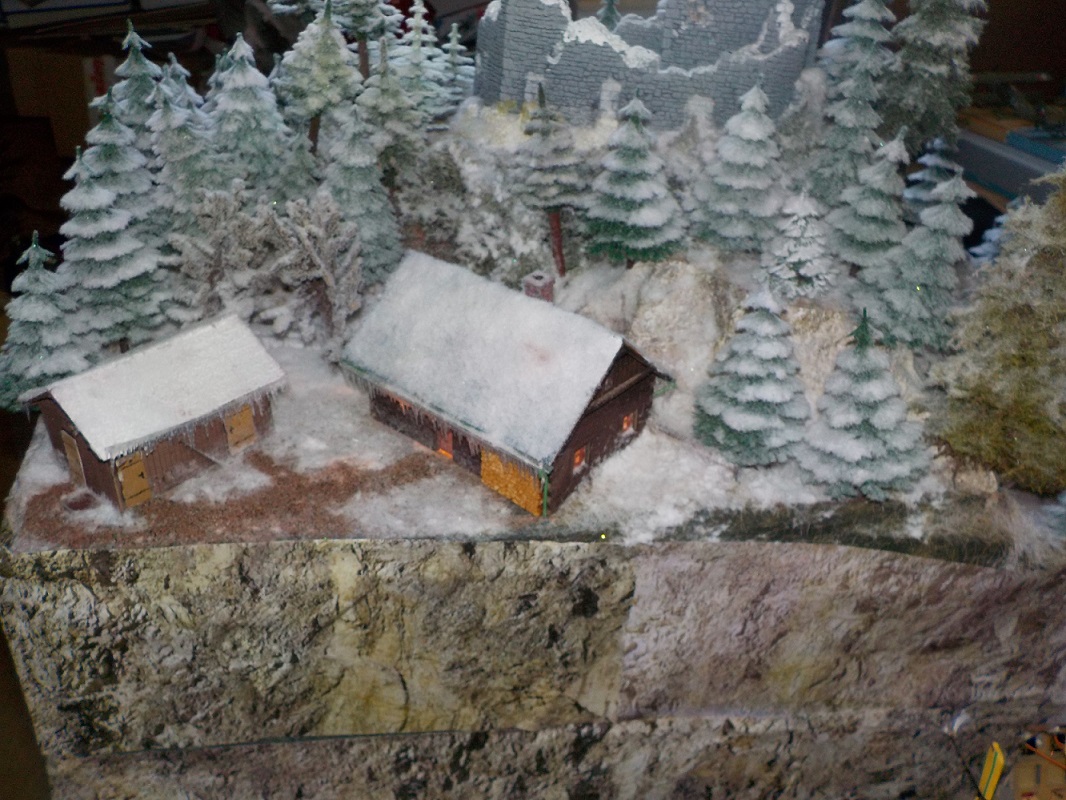

Zatím poslední stádium, chybí nějaké stromy a spousta drobných detailů. Bohužel došel sníh....
Do týhle chvíle padly dva pytlíky vloček od Nocha a skoro celej pytlík krystalů od Scenerama. Vnější potah je nakopírovaná skalní tapeta od Nocha, možná ji někde ještě dobarvim.
zastávka Ladov

To "stromořadí" je myšleno jako okraj lesní školky/fabriky na vánoční stromečky. Ještě uvažuju, že seženu nejlevnější malé smrčky typu "kartáč na lahve", převážu je špagátem (tenkým drátem) a upravím z nich hromadu před kůlnama, případně jima naložim krátkej uhlák... Jinak když se podíváš do smrkových lesů na Šumavě, zjistíš, že kmeny stejně starých stromů jsou dost často v zákrytu - i při pohledu z několika stran.

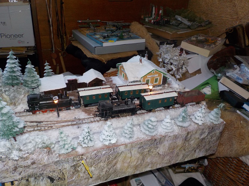

Včera jsem dolepil ještě nějaký stromy a dneska za průběžnýho čištění kolejiva a ladění výhybek udělal provozní zkoušky. Teď se bude čekat na další sníh, aby to chytlo ještě víc ladovosti, průběžně budu doplňovat detaily (značení, cedule a podobně).
