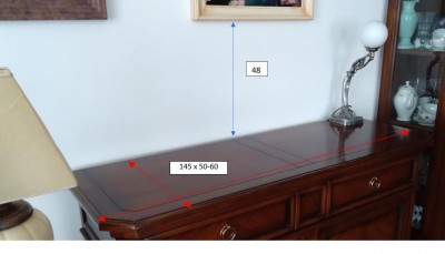

Teď před Vánoci mně moje manželka sama, dobrovolně a bez nátlaku vyzvala, zda bych nepostavil kolejiště, které by se mohlo umístit na komodu v obývacím pokoji. Asi to je Svatá žena, když dobře ví, že s modelařením zabírám prostor, dělám občas bo.del, věnuji se časově náročným neužitečným věcem a atd. Jak pravil Kmotr ve filmu: takovou nabídku jsem nemohl odmítnout, ihned jsem kul železo, dokud je žhavé. Prostor k dispozici:
Vanoce_22_rozmer 2.jpg (17.83 KiB) Zobrazeno 17689 krát
Co mám k dispozici a jaké je východisko:
• Čistý rozměr panelu 141 x 60 (resp. 59,5) – v Etapě II se plánuje možnost umístění do skříňky („akvária“). Tato fáze musí ale být realizována profíkem – truhlářem, osobně na to nemám nemám ani vybavení ani ruce…

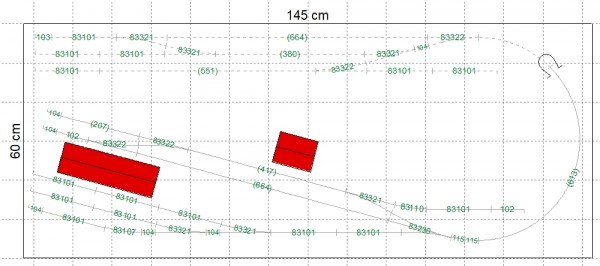

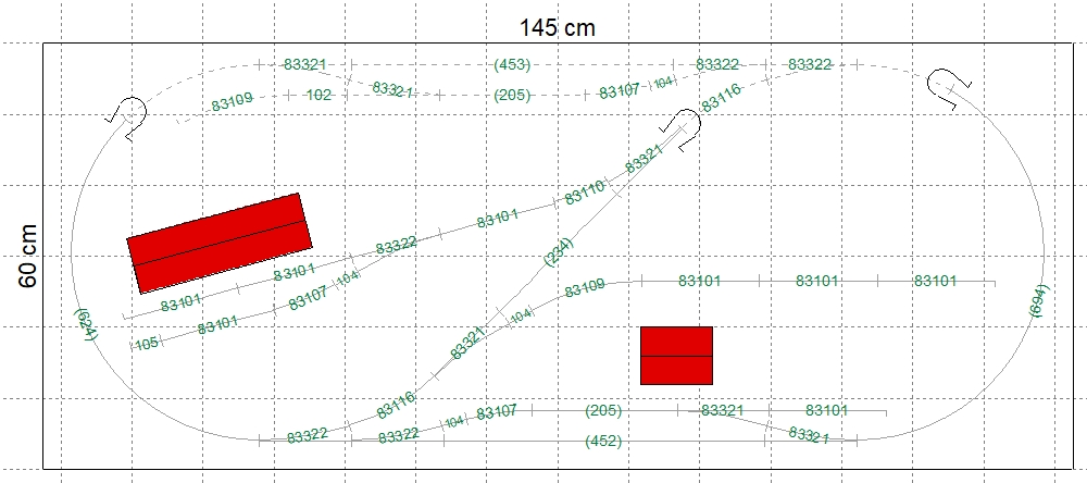

Tady jsou vidět moje první pokusy, vše v úrovni +-0, vlastně jen kroužení, druhá varianta s podivnou jakoby-smyčkou.
Následně se do věci aktivně zapojil zejména Milan Ferdián a postupně vznikly tři varianty jeho pohledu na zadání. Musím přiznat, že jsem už po první verzi zcela zapomněl na vlastní tvorbu. Ty varianty měly vzestupnou tendenci, takže jsem zvolil až poslední, třetí verzi. Mám Milanovo svolení všechny verze zveřejnit, takže tady jsou.

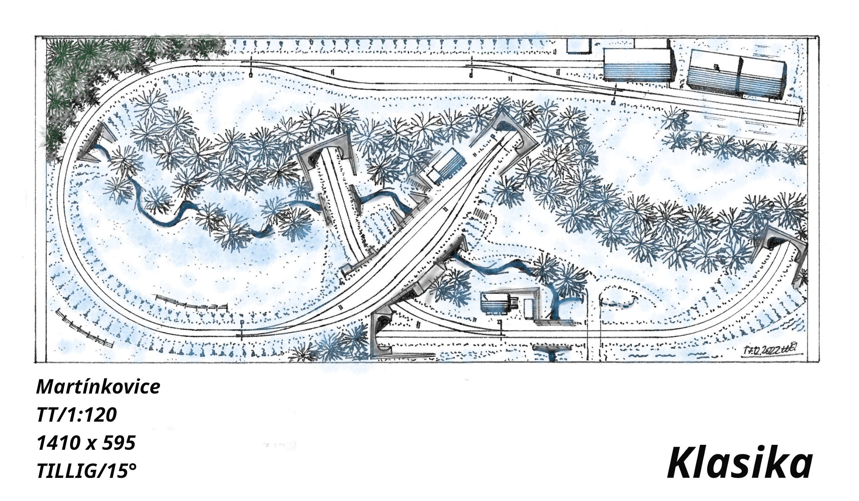

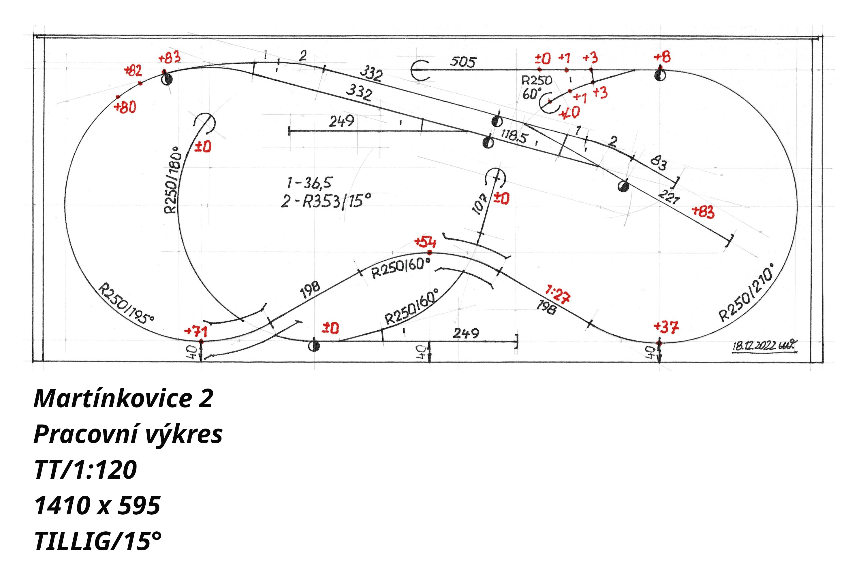

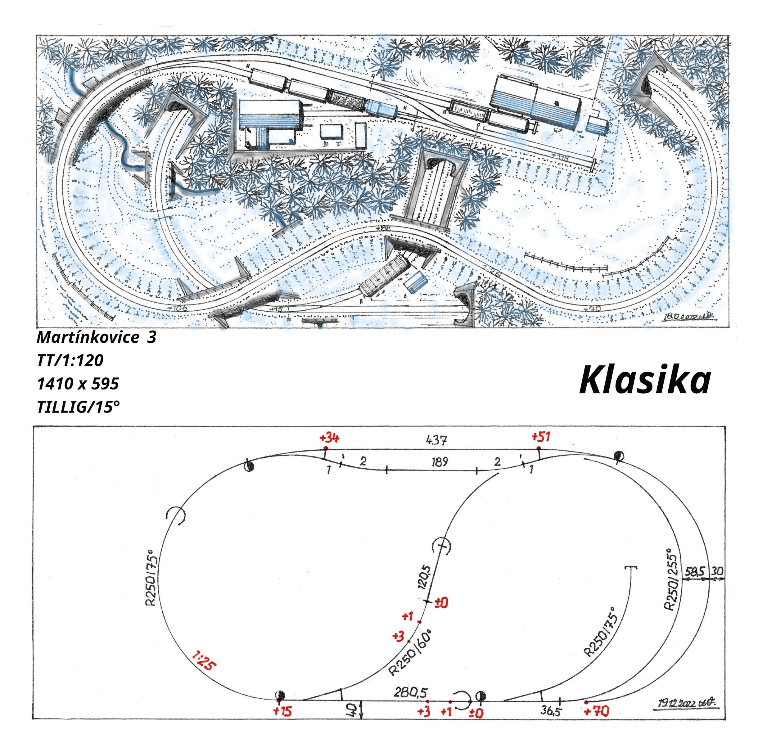

No a takto se s tím vypořádal Milan (první dvě varianty jen základní výkres, stejně se sem vejdou jen tři fota):

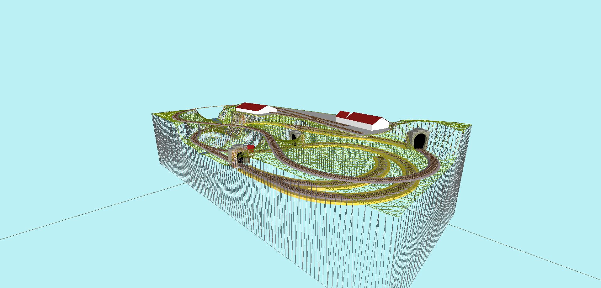

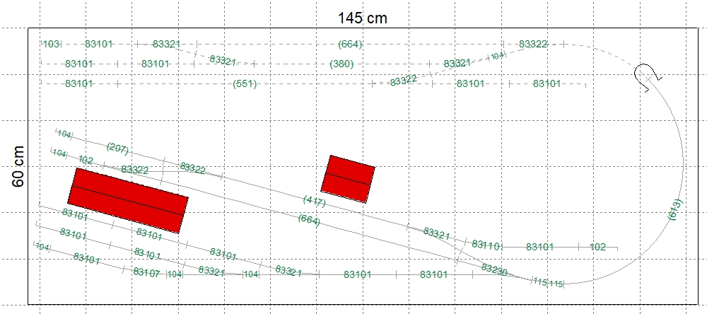

Příspěvekod Fox » čtv 22 pro, 2022 9:21 am

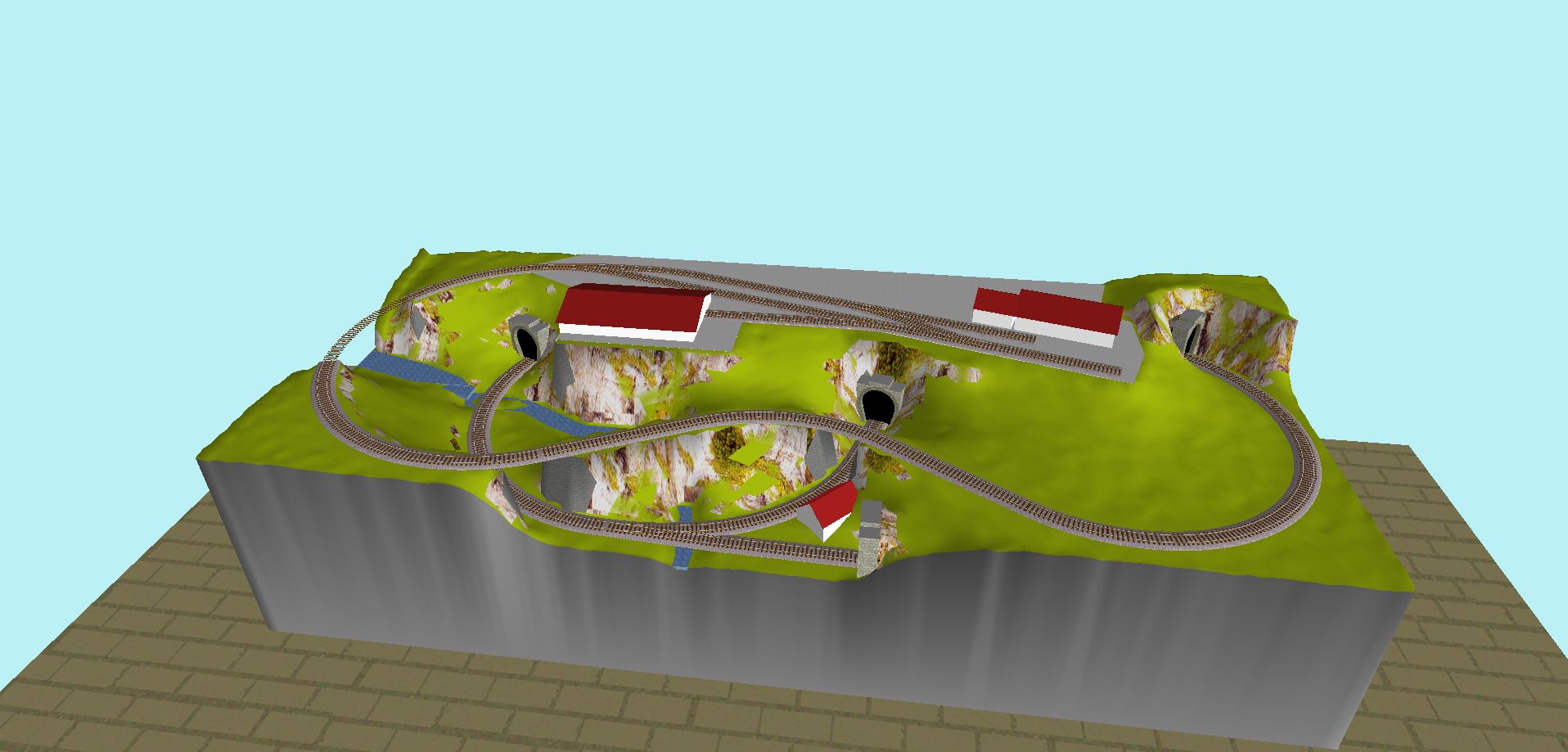

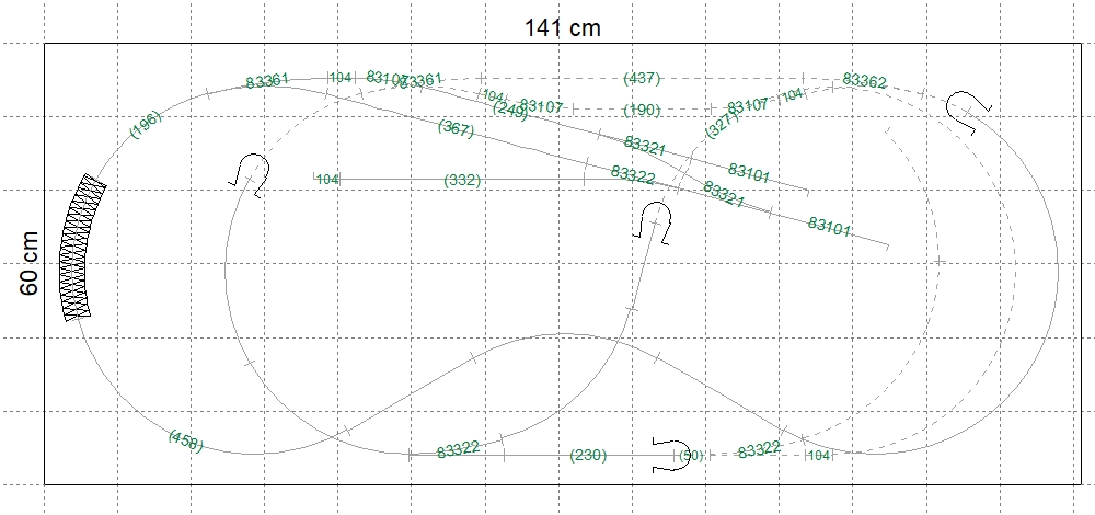

Překreslil jsem verzi 3 do WT. Pro představu o kolejivu viz následující obr. Jsou použité nestandardní poloměry R250, to je holt daň za vymezený prostor. Ale použitelný vozový park to zvládne... Jsou tam také dvě místa s nízkým průjezdným profilem, lze řešit snížením podloží v daném místě (patráky tam rozhodně jezdit nebudou). (nevšímejte si těch kravínů, jen jsem si předběžně zkoušel půdorysy některých staveb :lol: ).

No, budu ti držet palce. Já bych odtáhnul ten stůl od zdi a přidal něco na šíři. Milanův návrh pěkný, ale R250 :o
Příspěvky: 1361
Re: TT Martinice (kolejiště do obýváku 141x60)
Příspěvekod milan ferdián » čtv 22 pro, 2022 12:54 pm
Dusan píše: ale R250 :o
Je to daň za omezenou plochu. Při použití poloměru R310 dojde k deformacím na tratích a zachování základní délky 141,0 cm, ke zrušení vratné smyčky. Hloubka poskočí na 70,0 cm, ale tím pádem i délka v případě zachování vratné smyčky. Vedle vidím zasklený sekretář, takže přílišné vysunutí o 20,0 cm a ještě něco na boku, by se mohlo obrátit manželčino pochopení v neprospěch Foxe :wink: .
-m-
Příspěvky: 12200
Příspěvekod hank61 » čtv 22 pro, 2022 2:04 pm
Foxi. Tohle se mi moc líbí a určitě budu stavbu bedlivě sledovat. Pokud jsou R250 předpokládanými vozidly sjízdné, tak bych se toho vůbec nebál. Hold u takového kolejiště na takovém prostoru je to prostě o větších kompromisech. Ať se ti dílo daří :wink:
Naposledy upravil hank61 dne čtv 22 pro, 2022 2:12 pm, celkově upraveno 1
Příspěvky: 2601
Příspěvekod Zlámalík » čtv 22 pro, 2022 2:11 pm
Je to parádní. Poloměry bych nechal - hromada vozidel to v klidu projede, holt pětikoláka ani Desiro tam nedáš. Ona by se nejen zvětšila hlouka,ale sebralo by to i uvnitř prostor pro stanici, což by bylo škoda. Budu napjatě sledovat!
