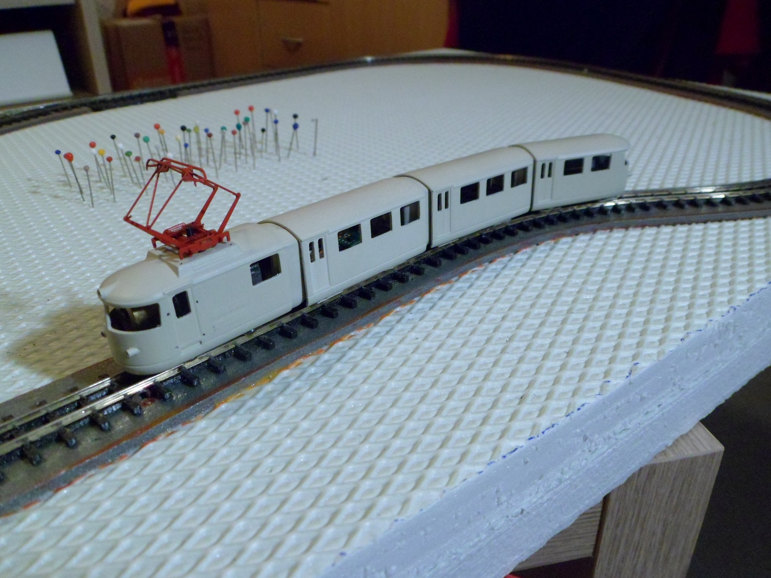

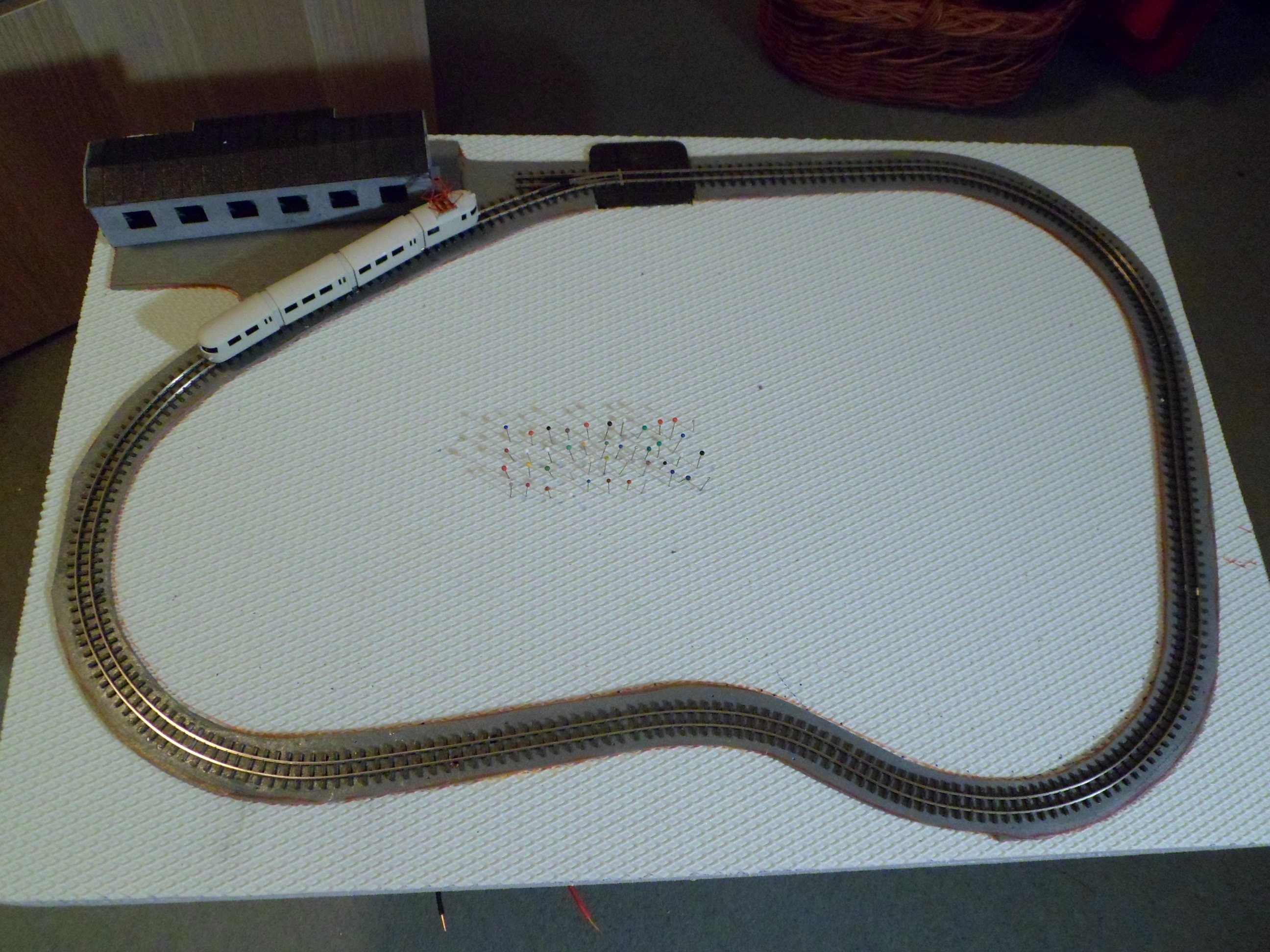

Myslím, že nastal čas na prezentaci dalšího projektu. Jako Plzeňáka mě již delší dobu lákalo alespoň formou modelu oživit plzeňskou pionýrskou železnici a hlavně pak její unikátní elektrickou jednotku E10.01. Kusé informace o celé trati lze najít na internetu, např. spvd.cz. O jednotce pak na prototypy.cz. Jsa bytostný TTčkař volím své domácí měřítko TTe. Projekt mám rozpracovaný již skoro 2 roky, ale až nyní začíná nabývat konkrétnějších obrysů. Jelikož mám problém s místem, tak se bude jednat o vyslovené mini, rozměry - 78x42cm - jsou dané starým kufrem papírákem, v kterém bude kolejiště uloženo. Z toho vyplývají i potřebná omezení. Trať, která byla ve skutečnosti 2km dlouhá s vratnými smyčkami na koncích jsem smrsknul do podoby prostého oválu s odbočkou do remízy. Před výhybkou do remízy (ve skutečnosti ve smyčce ZOO) bude na kolejišti nástupištní hrana stanice ZOO, ale bez budovy. Na protější straně oválu bude budova stanice Lochotín. Obě budovy budou spíš volná tvorba na motivy skutečnosti se zachováním základních architektonických prvků. Vše je podřízeno místu (remízu jsem musel např. dost zúžit). Krajinářsky to bude po vzoru nivy řeky Mže "placka" s loukami, pohledově bude kolejiště rozděleno alejí Kilometrovkou.
Jednotka E10 je 3D tisk z PLA. V době kdy jsem začal se stabou jsem ještě nevlastnil SLA tiskárnu a nyní se mi jí již nechce překonstruovávat, byť některé detaily jsou podřízené FDM technologii...

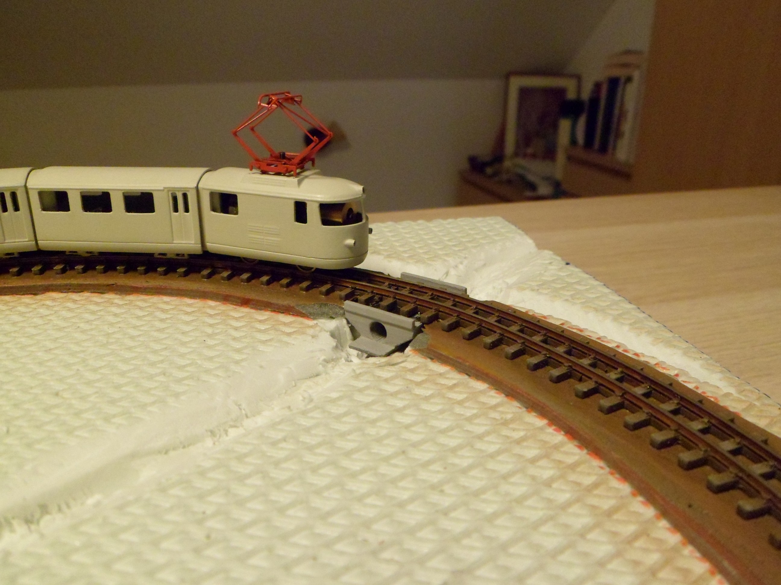

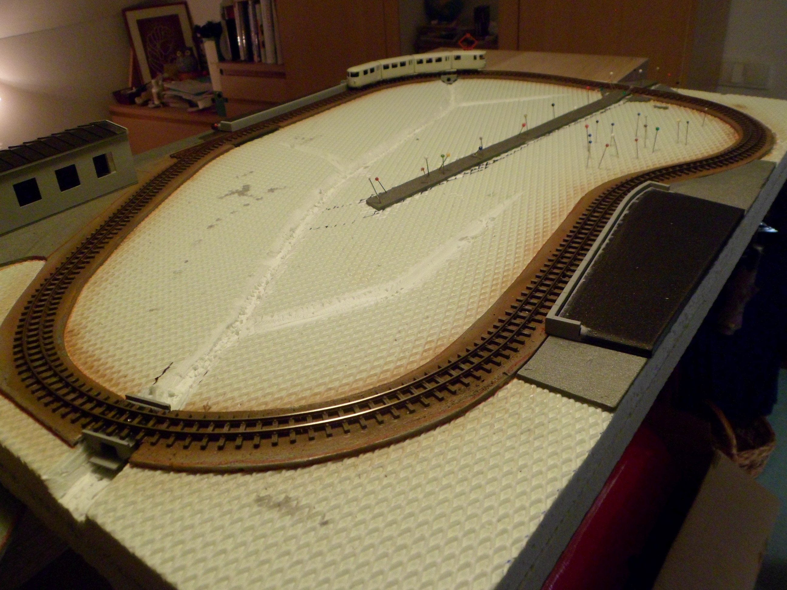

Nabarvil jsem koleje, čímž zanikl jejich tištěný původ. Dále jsem zhotovil 2 propustky a rozvrhl síť melioračních struh, rovněž jsem rozvrhl vedení cesty kilometrovky a polohu nástupišť. Nástupištní hrany a propustky jsou opět 3D tisk z PLA.
Ukazuje se výhoda provedení mini, kdy se kolejiště vejde na jídelní stůl, je lehce přenosné a nic tedy nezdrzuje od stavby...

Můžu jednu malou technickou? Z fotek mi přijde, že je ten propustek nějaký úzký. Nejsem velký odborník, ale řekl bych, že by měl být aspoň na šířku kolejového lože. Možná ale fotky matou...

Podkladovou vrstvu pod kolejemi budu ještě ořezávat, zatím je příliš široká. Při pokládce kolejí jsem moc neřešil geometrii a dodatečně upravuji šířku lože - pražcová pole jsou tištěná pro R120mm, ale kolejnicové pruty oblouky trochu srovnaly, takže výsledný rádius je mírně větší. (Jednotka je konstruovaná, aby projela R100, ale je opravdu extrém) A ano možná je lože užší než ve skutečnosti, ale dělám to tak aby to ladilo oku -pPotřebuji vně oblouků ještě umístit sloupy trakčního vedení, které byly ve skutečnosti mimo štěrkové lože a záměrně chci aby celé těleso působilo subtilně, uvidíme, jak se to povede...
