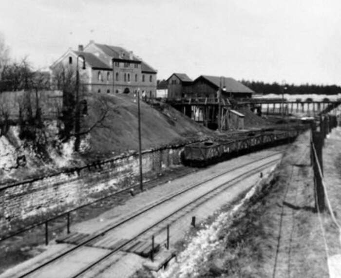

A musí to bejt lom?
Tempotaxi má v tématu "Stará a Nová Ves" celkem inspirativní nakládku z dolu (doufám, že použití jeho fotky pro instruktážní účely promine):
Obrázek[/quote]
To by řešilo řadu problémů. Skryťák by byl "dole v dole", trať by na jednom konci mizela za hromadou hlušiny a na druhém v porostu, většina budov na náspu by mohla být jen fotka na kulise, nebo poloplastická kulisa....
Sranda by byla, kdyby za kulisou fungoval výklopník a substrát se "točil" přes nakladač mezi dvěma soupravami uhláků.
