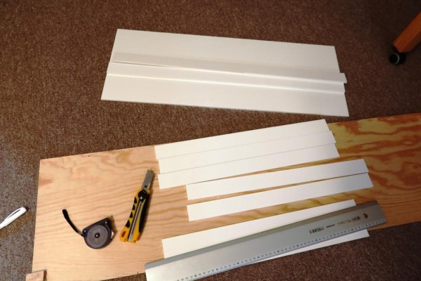

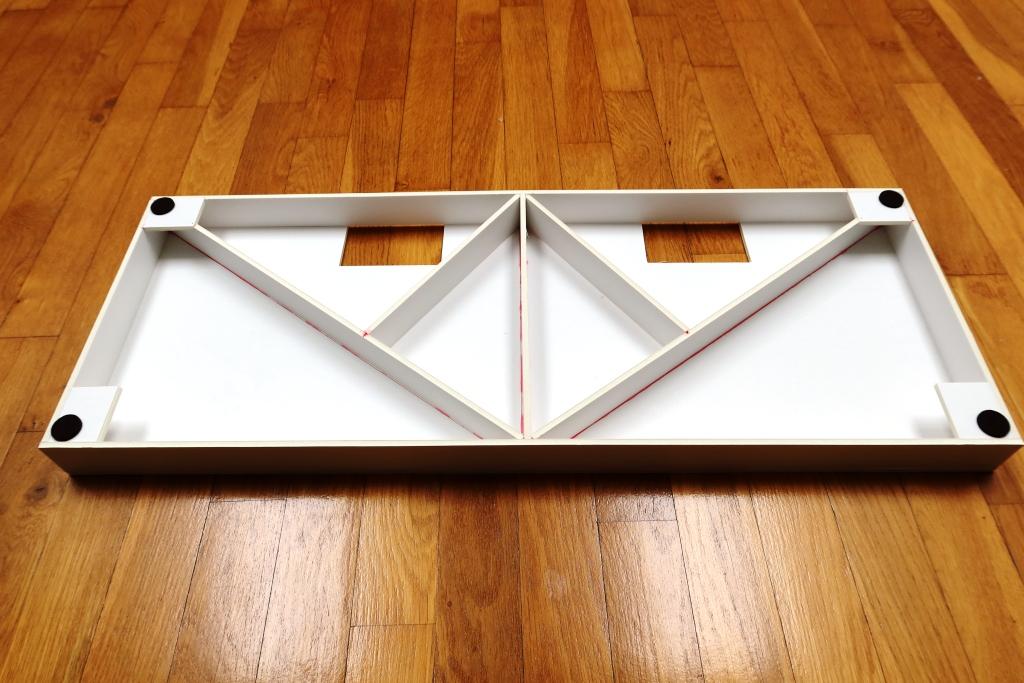

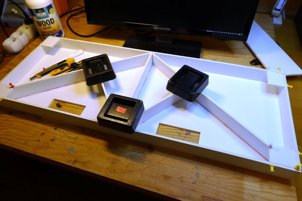

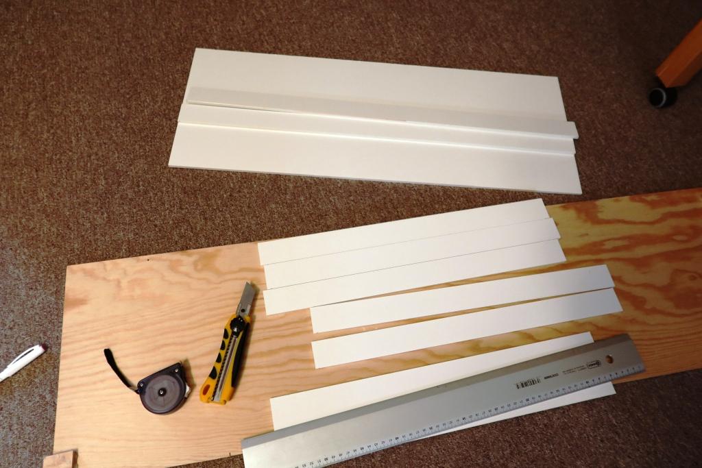

S ohledem na relativně malé rozměry jsem zaexperimentoval s konstrukcí rámu. Už mne nebaví pořád překližka, tak jsem chtěl zkusmo použít vícevrstvou lepenku z nějaké velké a zbytečné krabice. Bohužel, zrovna nic vhodného jsem nenašel, tak jsem vzal zbylou polovinu kapa desky tl,5 mm, ze kterých jsem dělal podklad pro pozadí u velkého kolejiště. Výsledek mně překvapil svojí tuhostí a relativně snadnou výrobou. Stačí ostrý řezák, pravítko a vingl. Lepil jsem disperzí. Vše na psacím (ehm... nyní už pracovním) stole doma, bez žádného odpadu, pilin a prachu. Přikládám základní obrazovou dokumentaci.

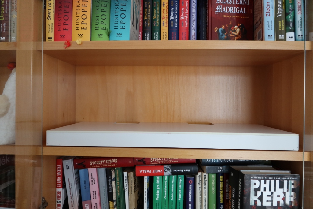

Takto se rám vyjímá na uvolněné poličče. Už to jen dodělat. :D

Pěkný - jak ta konstrukce prosímtě při poklepání zní? Má snahu to rezonovat, nebo to zvuk spíš tlumí? Zajímá mě to, protože často vznikne "ozvučnice" a pak těžko co s tím. Díky.
Příspěvky: 3218
Re: TT dioráma 74x28 - MSJF1 (Čertův most)
Příspěvekod Fox » pát 23 říj, 2020 2:51 pm
Musím konstatovat, že to moc netlumí. Tady mi to vadit nebude, protože motiv kolejiště má dva mosty, takže potřebuje úroveň cca +80mm. Na základu bude ještě 80mm polystyren, na tom korek. A když uvážíme, že motorový vůz plus max. 1 Z-ko popojede o desítky centimetrů tam a zase zpátky, neměl by být s hlukem problém...doufám.

Moc pěkná čistá práce, hezkej materiál, budu muset zkusit... Já jsem právě poprášil balkon, takže souhlas, bezprašné opracování je super.

Fox: díky. Proti hluku pomůže pružné spojení různě těžkých materiálů. Takže Chemoprén a vzhůru do toho.

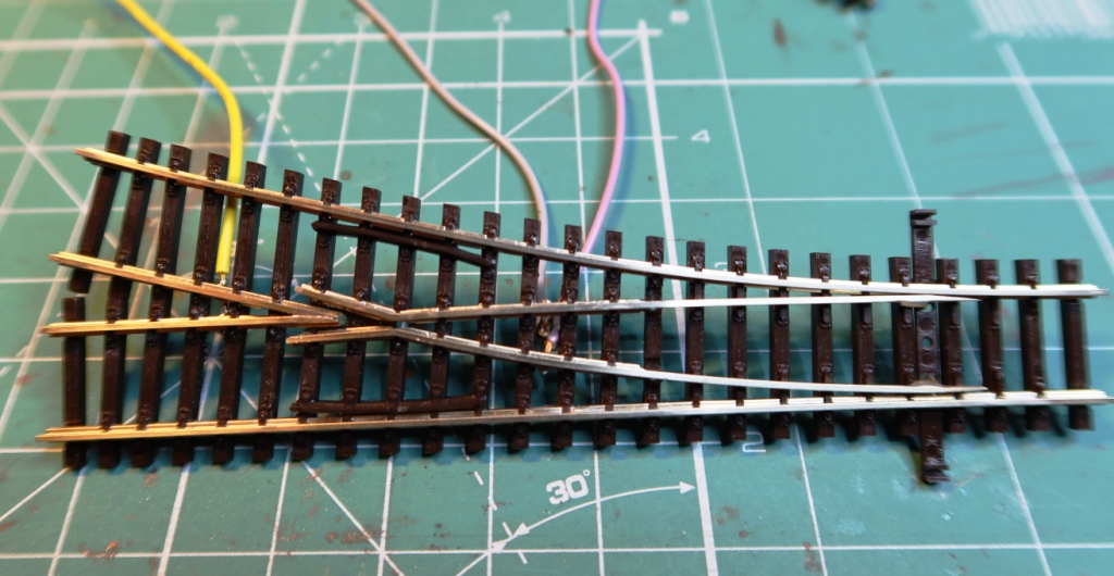

Zatím jsem pořád ve stádiu příprav. Třeba úpravy EW1
