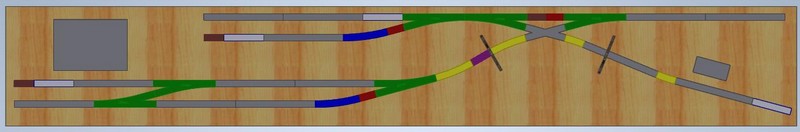

Příspěvekod hopeter » ned 11 říj, 2020 10:09 am
Samozřejmě nemůžu chybět u českého Carendtu. Tak jsem chvilku kopíroval a hledal kompromisy až mě vyšlo tohle.
Velikost TT , rozměr 1650x250 mm , kolejivo Tillig. Námětem je malé koncové nádraží ( Ronov od AWEPE ) a zastávka ( Citonice od Igry ) s nákladištěm kdesi ,kde lišky dávají dobrou noc. Nákladiště bude na konci koleje s rampou pro jeden vůz. Vozidla M131 , pára 312 a cca 4 až 6 dvouosých vozů v oběhu.
Zatím takhle a dál se uvidí... :P

Příspěvekod bambulak » ned 11 říj, 2020 10:29 am
Tak už je to tady :lol: protože nejsem modelář odborník, ale odporník, tak jen drobná úvaha. Šířku bych upravil na 300mm. To aby se dala občas napojit tvoje nudle s přesuvnou.

Příspěvekod hopeter » ned 11 říj, 2020 11:17 am
Zvětšení šířky by bylo možné ale celkem by nic nepřineslo bez přidání délky. Abych mohl rozšiřovat tak bych musel přiostřit esíčko před levou koncovou stanicí a to by mělo vliv na jízdní vlastnosti. Kdybych přidal do esíčka po 7,5° a vynechal mezirovinku tak by se to vešlo i na těch 250 mm šířky. Rozumnější bude kousek místa navíc u okraje. Sneslo by to i menší šířku ale zase z toho nechci mít pravítko. :)

Příspěvekod hopeter » ned 11 říj, 2020 4:19 pm
Honzo , původní záměr bylo jen to Xko. Trošku se mě to rozrostlo tak než to opravdu rozjedu musím přikoupit překližku a výhybky. Prvotní je zatím pořád Koncová se smyčkou ale zima bude asi dlouhá... :wink:

Příspěvekod hank61 » pon 12 říj, 2020 6:22 am
Honzo. Nestálo by přece jen za to přidat těch 25 cm a 2 veksle na pravý segment- viz původní návrh? Takhle to vizuálně vypadá také dobře, ale ztratíš mimo jiné možnost objíždět soupravu v SN. :wink:

Příspěvekod hopeter » pon 12 říj, 2020 9:15 am
Původní variantu od Milana jsem taky uvažoval. Nakonec jsem se rozhodl jeho dílo trochu pokazit a udělat kompromis mezi nejjednodušší variantou a tou větší. Ve skryťáku počítám s další mašinou a díky výtažné koleji "přepřáhnu" a odjedu popředu bez objíždění. Možná ještě přidám 5 cm na délku abych udělal delší koleje v SN. Přece jen musím brát v úvahu ekonomiku ( skrblení ) , každá výhybka je navíc skoro 400 Kč + přestavník + místo v dekodéru... :?

Příspěvekod hopeter » pon 12 říj, 2020 10:13 am
Kolejivo na Xko je objednávka za cca 1700. Teď přiobjednám výhybky a pár kolejí za cca 1800 , k tomu cca 900 za stavebnice budov. Ještě nějaké dříví na rám a jsem v tom za pět litrů ani nemrknu... Pak ještě něco na krajinku... Myslím ale , že to budou dobře investované peníze. :mrgreen:

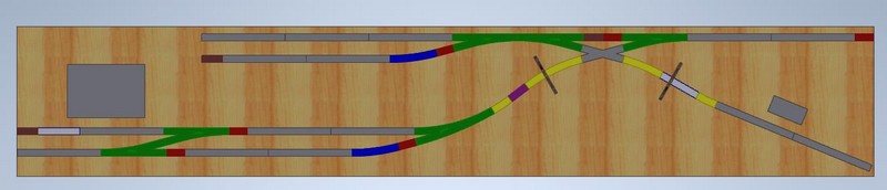

Příspěvekod hopeter » pon 12 říj, 2020 4:21 pm
Nedalo mě to a zkusil jsem přidat rozměr na 1700 x 300. Navíc jsem vyměnil vjezdovou výhybku na IBW a získal delší koleje ve stanici i ve skryťáku. Přibylo i kousek místa na krajinku. :wink:

Příspěvekod vojtas » pon 12 říj, 2020 5:33 pm
A co to celé trochu zkroutit? Navíc, dva vlaky budeš chtít aby spíš jely do stanice, než na zastávku. Budova jakou jsem nakreslil je třeba v Cerekvici nad Loučnou.
