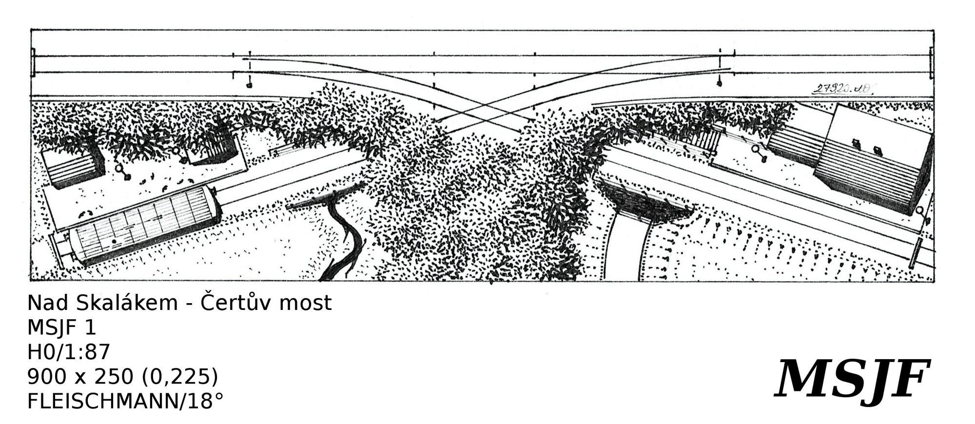

MSJF 1/Nad Skalákem – Čertův most
Jedná se o dvě propojené zastávky. Je to ten nejmenší celek, jaký mohl vzniknout. Osobní dopravu obstarává sólo motorový vůz 810 (M152.0), proto jen jeden motorák. Modelář se může krajinově vyřádit. Na levé zastávce máme mostek s potokem, dřevěnou čekárnu 531/H, záchody 19/H a na pravé zastávce silniční podjezd vedoucí k zastávce a dále. Zděná výpravní budova s verandou typ 4 (StmLB), záchody jsou skryté pod stromy napravo výpravní budovy. My je jen poloplasticky naznačíme.
Zakrytí do skryťáku, představují husté listnaté stromy nad kolejemi a tratě jsou odděleny poloplastickou kulisou.
-m-

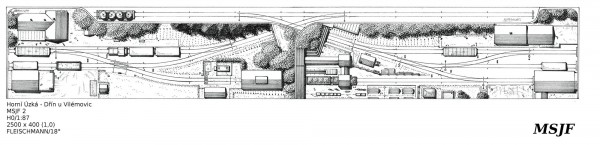

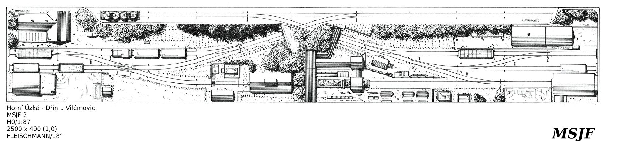

MSJF 2 Horní Úzká – Dřínov u Vilémovic
Dalším námětem kolejiště jsou dvě propojené koncové stanice. Levá stanice velmi kolejově zjednodušena. Základ tvoří dvě dopravní koleje, kusá manipulační skládková a kusá pro remízování motorového vozu 810, zde přiděleného. Výpravní budova, skladiště s krátkou rampou, malá remíza, tankování nafty z nádrže (Třmínek) a malá dílnička na drobné opravy a běžnou údržbu motorového vozu. Na ploše volné skládky máme silniční váhu.
Pravá stanice plní funkci nakládky, aby bylo co rozvážet po železnici. Výpravní budova s přistaveným skladištěm a rampou (Drahanovice), krátká vlečka (zde si sami zvolíme komoditu/porcelánka, sklo, hospodářské družstvo, sklad drobného želežářského zboží, atd.) a vlečka na levé straně představuje malý hlubinný důl, protože uhlí se musí někde těžit a nakládat do nákladních vozů, abychom měli co rozvážet. Malé ústřední stavědlo, ať nám ten posun jde rychleji. Naproti skladu (vlečka) je odvratná kolej z dolu. Ta je využívaná pro vykládku sypkých substrátu ve stanici. U zděného plotu dolu stojí trafo stanice s garáži místního automobilisty.
V Horní Úzké MOs čekal na vjezd mini nákladního vlaku. Po odjezdu mini nákladní vlak obmění nákladní vozy s určenou zátěží. Ve Dřínu u Vilémovic, čeká na odjezd druhý Mos. U skladu nejmenovaného subjektu stojí na nákladku prázdná zetka a pod násypkou hlubinného vozu, podřimují již naplněné nákladní vozy uhlím. Do stanice V Hložku, občas se přistavuje pro ZD (zemědělské družstvo) Rajka s vápnem. Můžeme zde si určit zetko naloženou průmyslovým hnojivem.
Provozně se zde musí modelář hodně zamyslet. Jsou vyzkoušené různé provozní situace, jak ve stanicích, tak i ve skryťáku. Záleží jen na modeláři, jak si se svým navrženým provozem na kolejišti poradí.
-m-

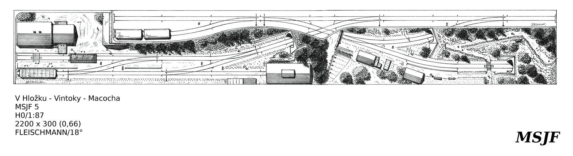

MSJF 5 V Hložku – Vintoky H0 - Macocha
Námětem kolejiště je koncová stanice „V Hložku“, s odbočkou na trati „Vintoky“ a osobní zastávkou „Macocha“. Kolejiště bylo více zúženo a zminimalizována. Výpravní budova s přistavěným skladištěm (Kněževes), volná skládka a hrázděná remíza pro motorový vůz řady 810.
Odbočka má stavědlo s přistavěným záchodem (Praha-Těšnov) s kůlnou a zastávka dřevěnou čekárnu 11/H. Osobní i nákladní provoz zajišťuji dva motorové vozy 810. Pro snadný objezd nákladní zátěže je využívaná odbočka „Vintoky“. Soupravy vozy do koncové stanice nesunou. Pro zpestření provozu se nákladní vozy mohou obměňovat podle potřeby.
Osobní zastávka slouží pro turisty a výletníky pro navštívení propasti „Macocha“ v „Moravském Švýcarsku“. Stezka k ní je skutečně strmá i v reálu. Kdo nevěří, ať tam běží se přesvědčit. Nehodí se pro kardiaky a astmatiky.
Zde jsem navrhl do skryťáku tunelové ústí a silniční most. Druhý MOs je schován v tunelu.
-m-

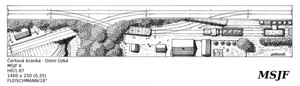

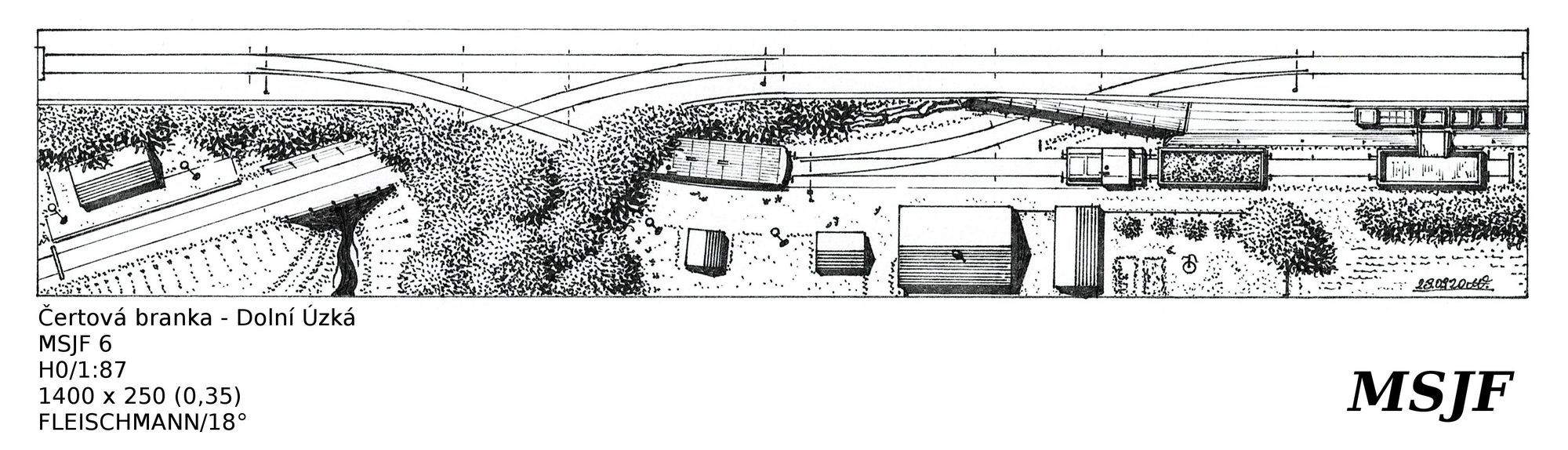

MSJF 6 Čertová branka – Dolní Úzká
Námětem je osobní zastávka propojena se zastávkou s vlečkou. Nalevo osobní zastávka Čertová branka s dřevěnou čekárnou 11/H a s krátkým nástupištěm o délce cca 15,0 m. Pod kamenným mostem protéká větší říčka a vede pod ní polní cesta. V zastávce Dolní Úzká je napojena krátká vlečka pro nakládku štěrku (písku, hlíny, sklářského písku atd.) Zastávku s vlečkou tvoří strážní domek s podružnou budovou výkres LXXXVII/H, dřevěná čekárna 531/H a záchody 19/H. Nástupiště o délce cca 15,0 m a je vybavené lampami parkového typu.
Vlečka je kusá kolej, kde se přistavuje jeden nákladní otevřený vůz (délka 10,0 m) pod násypkou zvoleného substrátu. Kdo si netroufá na průmyslovou drážku, může zvolit přímo budovu s násypkou. Viditelné části kolejiště od skrytých, jsou oddělené od sebe poloplastickou kulisou. Tratě mizí ve stromoví a u vlečky pod dřevěným mostem průmyslové drážky.
Osobní doprava je zastoupena sólo motorem 810 (M152.0) a nákladní doprava motorovou lokomotivou 704 (T234.0) zvaná malé „Lego“ s dvěma nákladními vozy. Nákladní vozy se obměňují na vlečce a kolejiště dovoluje provoz. Ikdyž nákladní soupravu tvoří jen „Lego“ s jedním vozem, souprava může jezdit tam i zpět (není třeba sunout) společně s 810. Na plánku kolejiště vidíte křižování MOs a vlečkovým vlakem.
-m-

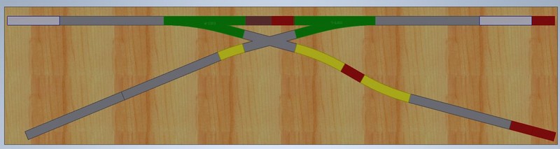

Příspěvekod hopeter » pon 05 říj, 2020 2:52 pm

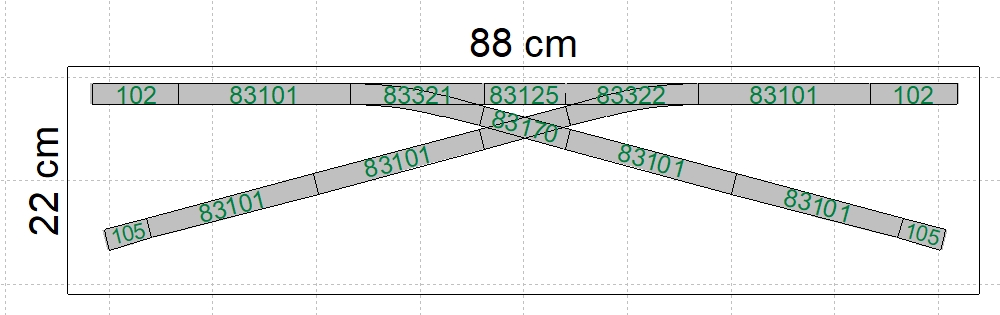

Foxi tady to máš v TTéčku lehce upraveno. 880x220 , kolejivo Tillig EW1 , K2 a pár kusovek. Pravá strana je kousek delší aby se nechal pošupovat jeden vagon ze skryťáku do pravé stanice a zpět. Vpravo budova se skladem a vlevo jen zastávka.
Škoda ,že už nemám místo pro další mini , leda bych přestavěl Žacléř-Otovice... :D
Taky už vím kdo vykupuje K2 křižovatky. Zrovna když jsem si ji chtěl koupit... :mrgreen:

Příspěvekod Kavka_ » pon 05 říj, 2020 3:03 pm
hopeter píše:
Příloha Sestava1.jpg je dlouhodobě nedostupná.
Nevím, kdo by to mohl být, já koupil sotva dvě :)

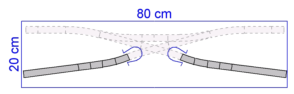

Moje minimalistické pojetí - šel jsem na co nejkratší délku - vloženým obloukem 7,5 a 5 stupňů kompenzuji "malý" úhel křížení od Tilligu...

Příspěvekod hopeter » pon 05 říj, 2020 3:16 pm
Tak to jsme na to šli stejně ( ty oblouky ). Já záměrně přidal na délce abych mohl courat s vagonem. Osvědčilo se mě to na Žacléři-Otovice. Přisunu vagon , odpojím , odjedu sólo , přijedu sólo , odjedu sólo , přijedu sólo , připojím vagon , odjedu s vagonem ... Je to pak trochu zajímavější než jen pendlování motoráku.

Příspěvekod Fox » pon 05 říj, 2020 3:23 pm

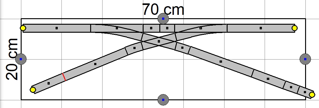

jo, vychází to nějak tak, záleží, jakou kdo má velkou poličku a jaký zbytek desky kde najde. Ty oblouky jsem vyhodil, lze to přizpůsobit prostoru z flexiny :D

Příspěvekod hopeter » pon 05 říj, 2020 3:39 pm
Na mojí verzi je esíčko z důvodu místa pro větší staniční budovu se skladištěm. Dále posunutím více doleva se vejde ještě kolej 36,5 do SN. Kusovky mám jen pro dodržení geometrie , případná stavba bude z flexiny.
