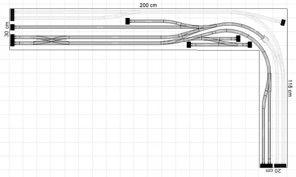

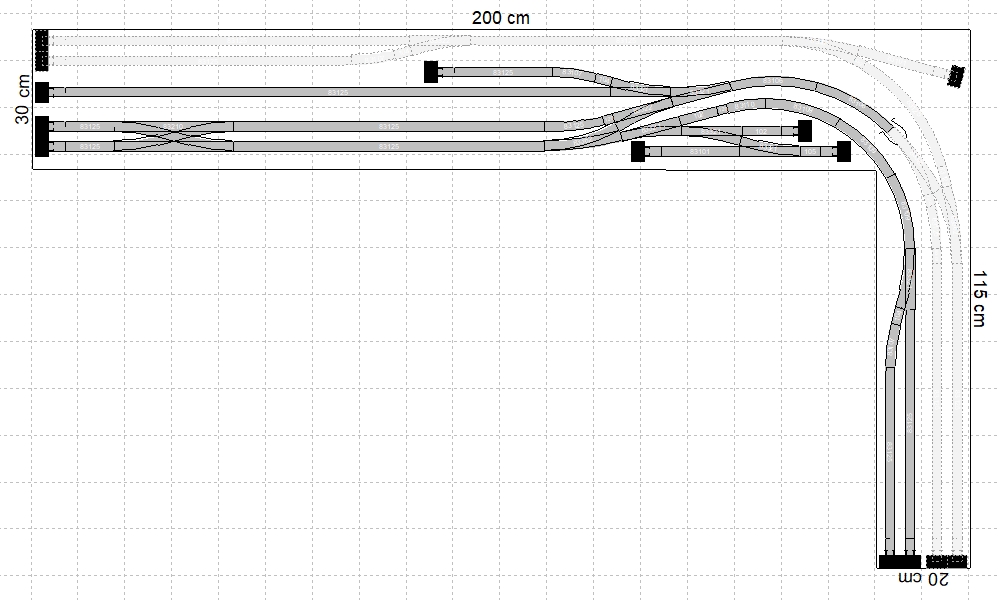

Stále mudruji nad využitím nějakého výklenku a rohu. No a najednou se tu zjevila ne nějaká nedovařená nudle, ale krásné dospělé kolejiště do L, k vidění u kolegy grexxe tady: viewtopic.php?f=51&t=12051&start=30. Nechci vykrádat témata a nevím, jestli to bude někdo nakonec realizovat, ale víceméně ze studijních důvodů jsem to večer hodil do WT. Ve dvou verzích, i zrcadlově, když jsem tak očima hledal, kam by to doma teoreticky šlo. Tak kdo má zájem, je to k dispozici... (náhled té zrcadlové verze přikládám - revidovaná verze, u tunelu je IBW, poloměr oblouku 353).

Nedával bych dvojitou kolejovou spojku před šturcy - to je docela drahá sranda (v modelu i v reálu) na to, aby se s ní takhle "plýtvalo".
Podle mě jsou některé ty kusé kolej příliš krátké (hlavně ty zaražené v oblouku) - pokud se ti tam nevleze ani samotné lokomotiva, tak je to k ničemu.
Jo a tu první výhybku za portálem bych posunul o něco hlouběji do tunelu - sice to trochu ubere délce odstavných kolejí, ale takhle bude ta výhybka hodně vidět a nebude to vypadat dobře.

díky za připomínky. Poukazuji na začátek vlákna, a to, že jsem pouze překreslil do WT návrh "cizího" kolejiště. Dokonce bez svolení autora. Vedení kolejí je nutno brát v kontextu celého návrhu, viz obrázek ve vláknu tady: viewtopic.php?f=51&t=12051&start=30. Nekreslil jsem objekty, kulisy atd. Místo dvojité spojky by snad posloužily dvě EW1 proti sobě, ale autor se takto rozhodl. K délce kusé: pokud se použije úsporný šturc, je na spodním využitelné délky cca 90 mm, tzn. v pohodě Rosnička, V60 apod., na horním cca 120mm tak i Kocour s odřenýma ušima.
Dále poznámky: jsme v sekci Mini kolejiště, kde platí kompromisy víc než jinde. Přesto na původním návrhu je vidět souprava s 2xY. Pokud by někdo chtěl návrh modifikovat a spokojil se s kratšími vlaky, šlo by ještě na každé straně 10 - 20cm ubrat. Mně se návrh obecně líbí. Nevím, jestli to někdy v budoucnu zrealizuji, ale jak jsem psal, kdo má zájem, rád pošlu soubor .tra.

To je v pohodě,posunul jsi plánek o další krůček dále.Problém je,že jsi včera nestihl si přebrat údaje,ikdyž jsi se na ně koukal :wink: .
Zopakuji
-šturc-120mm-DKS/253,5-660-v.obl.levá-v.pravá-v.pravá-v.pravá-166-
Poloměry viditelných oblouků
hlavní trať-R353/60°
k nákladovému obvodu-R310/105°
Fox píše: Vedení kolejí je nutno brát v kontextu celého návrhu, viz obrázek ve vláknu tady: viewtopic.php?f=51&t=12051&start=30. Nekreslil jsem objekty, kulisy atd. Místo dvojité spojky by snad posloužily dvě EW1 proti sobě, ale autor se takto rozhodl.
Majitel má nakoupenou DKS,proto je využita ve všech návrzích kolejišť.Dále počítám s touto situaci.U nástupiště stojí 810 a CITY Elefant,na dolní kolejí přijel manipulák vedený "Legem".CITY Elefant odjíždí,810 stále stojí u nástupiště.
Fox píše:Dále poznámky: jsme v sekci Mini kolejiště, kde platí kompromisy víc než jinde.
Přesně
Fox píše: Přesto na původním návrhu je vidět souprava s 2xY.
Pro upřesnění nejsou to "Y",ale CITY Elefant a ještě něco,oblouková výhybka u skryťáku nelze posunout hloubějíc do skryťáku a to proto,že jsem počítal s provozem CITY Elefantu,který má délku 660 mm,musí stát za námezníkem,bezkolizní jízda manipuláku na vedlejší úvraťovou kolej.

milan ferdián píše:Pro upřesnění nejsou to "Y",ale CITY Elefant a ještě něco,oblouková výhybka u skryťáku nelze posunout hloubějíc do skryťáku a to proto,že jsem počítal s provozem CITY Elefantu,který má délku 660 mm,musí stát za námezníkem,bezkolizní jízda manipuláku na vedlejší úvraťovou kolej.
Ok, to jsem nevěděl.
V tom případě vysunout portál o trochu (cca 10 cm) dopředu (do viditelné trati), pokud to jde. Prostě aby nebyl přestavník hned v úrovni portálu tunelu.

Díky, Milane, Tvůj včerejší příspěvek nějak zmizel, tak jsem nestihl vše pobrat... Při překreslování jsem vycházel z obrázku, který je bohužel nekvalitní a proto jsem asi zaměnil IBW za EW. Dále, jak jsem to zrcadlil, mohlo někde dojít k omylu, ještě to jednou podrobně projdu. Co se týče oblouků, po prvním nástřelu jsem používal nástroj WT pro tvorbu flexi propojení (konkrétně nástroj "Create flex trax connection"), avšak se zachováním "standardních" poloměrů R310 a R353 (což lze dopředu zadat). Počítám, že kdyby se to "jednou" stavělo, použijou se flexi koleje. Stejně tak by bylo třeba znovu projít vzdálenosti kolejí od hran layoutu z pohledu uživatele a zezadu za kulisou a vše doladit.
Co se týče té křižovatky, nemohl jsem přijít na důvod proč tam je a hledal jsem chybu u sebe :D . Takže dvě EW1 proti sobě jsou povoleny? Při použití vozového parku 810, Krokodýl, plus nějaký krátký manipulák tažený Kocourem nebo Rosničkou by se kolejiště dalo zkrátit o kus na každé straně, aby to skutečně zapadlo do kategorie MINI :lol: .

Před chvíli jsem uzavřel tyto mini kolejiště do archívu.Osové vzdálenosti tam jsou.
Ze zhora dolů
kraj dílu
30 kolej ve skryťáku
30 kulisa
30,51 kolej staniční
40 kolej staniční
73,51 kolej staniční
43 kolej staniční
52,98 kraj dílu
součet 300 mm
DKS byla určena jen pro majitele.Jestli místo DKS vložíte jen dvě výhybky,to je na případném zájemci.Co se týče zkrácení celkově staničních kolejí,proč ne,ale ta hala bude vypadat potom dost divně.Už teď vypadá divně :D :wink: .
