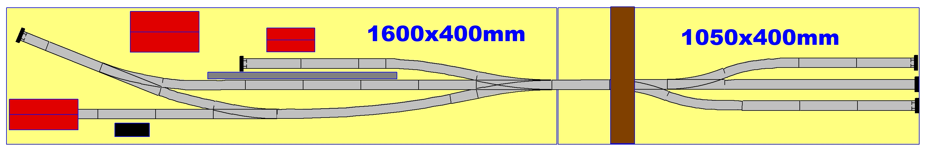

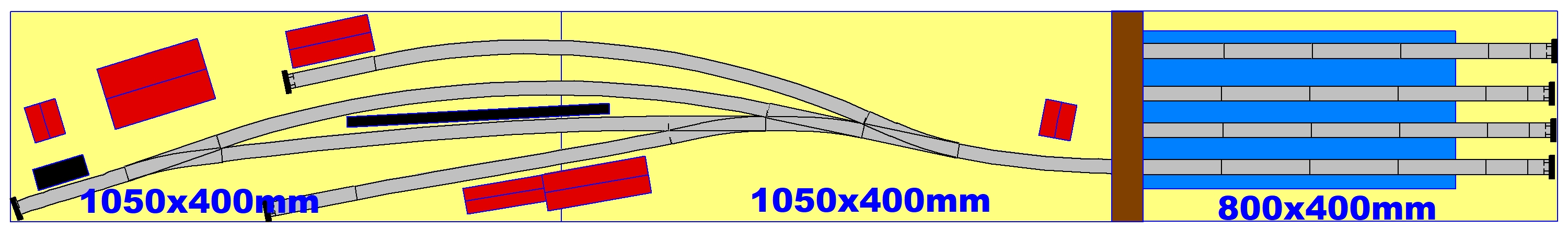

Vážení. Jelikož pracovní týden trávím ve svém druhém bydlišti, rád bych si sem postavil opravdu jednoduché, levné a hlavně skladné minikolejiště. Měřítko je H0, neboť hodlám využít část již nakoupeného vozového parku. Motiv mě stále táhne k tomu, co jsem již realizoval, a to k malé koncové stanici a SN v podobě malé přesuvny za kulisou. Vychází mi tak pouze jakákoliv "nudle", neboť otočka v Hánule znamená minimálně metr široký panel, který mi v bytě bude dříve, či později překážet... Ideálně bych se rád vešel do rozměru 2800x400mm. Předkládám zatím dva nápady. Dráha ČSD,epocha bude III, lokální trať. Uvažovaná vozidla: Pára 335, M131. Předem děkuji za inspiraci a jiný úhel pohledu :wink:

Béčko ( to dole ) vypadá lépe. Ještě bych se vyhnul třícestné výhybce i za cenu zkrácení přesuvny. Na vjezdovém zhlaví působí dost nepřirozeně.

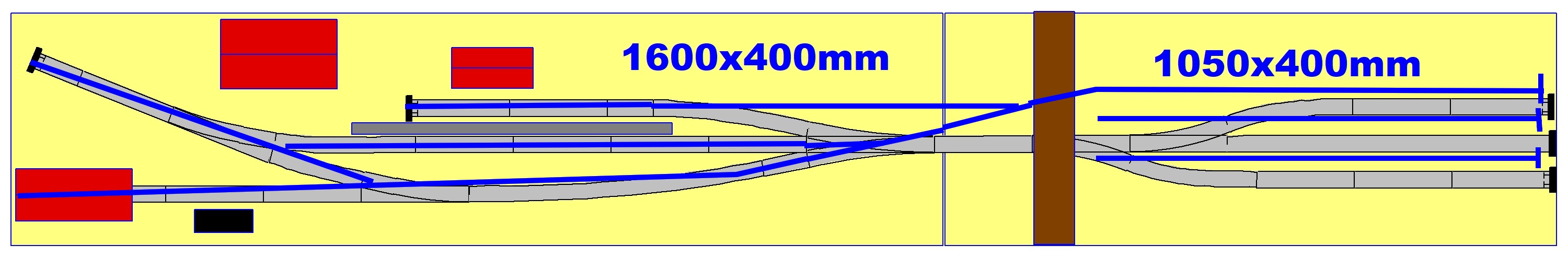

Honzo.Třícestnou veksli jsem zatím nikde použít nechtěl, ovšem zde bych asi udělal i výjimku. Z půdorysu to nevypadá ideálně, ale z tohoto pohedu na to nikdy koukat nebudu. Boužel ten rozměr je pro Hánulu extrémě malý. Jen pro info. Pára 422 a 4 dvouosé vagony, měří cca 50 cm. S Hektorem T435 je to o 5 cm víc. Simulované nástupiště má délku 55cm.Třícestnou veksli bych viděl jako jeden z kompromisů. :wink: Jak jsem koukal na tvůj odkaz, tak spíš bych investoval do dvou vekslí a udělal to takto. Rozměry segmentů mají své opodstatnění. Stanice max.1600mmx400mm se mi vejde do úložného prostoru pohovky a SN 1050x400mm na jeden regál vestavěné skříně :D :D :D

nevím proč jste zaujatí proti dvojité (trojcestné) výhybce. Už se to tady na fóru probíhalo několikrát, přesto pro některé diskutující je to stále sprosté slovo. Ale !!
Například v Praze na Libni - dolní byla ve vjezdu od Těšnova. V době do konce šedesátých let byla užívána v provozu docela běžně. Je pravdou, že převážně na svršcích do nápravového tlaku cca 14 tun.
Proto bych s ohledem na zadání tohoto vlákna nebyl zásadně proti užití dvojité výhybky, která ušetří spoustu místa .

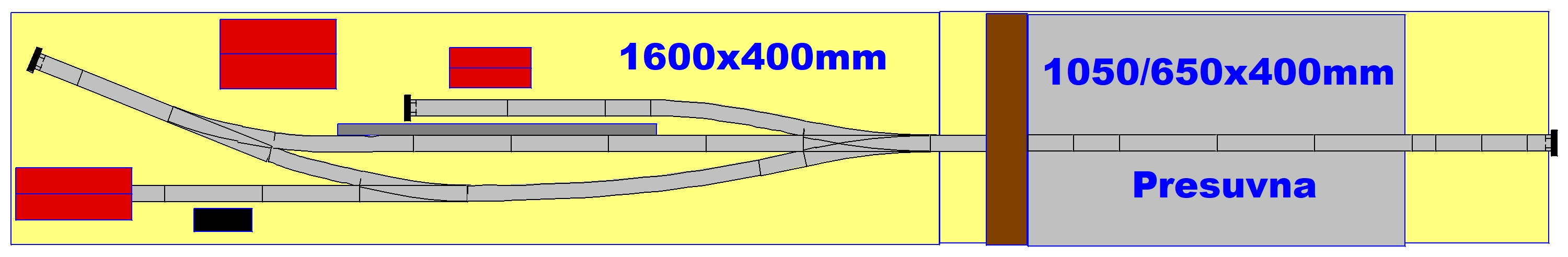

Ještě mě napadla tahle verze. Zhlaví už by začínalo na kratším segmentu a SN by byla přesuvna , klidně i na ruční pohon. I když pevně věřím , že tu mojí s arduinem dotáhnu do funkčnosti... :oops:
No a ještě verze s angličanem... :wink:

hopeter píše:Ještě mě napadla tahle verze. Zhlaví už by začínalo na kratším segmentu a SN by byla přesuvna , klidně i na ruční pohon.
Honzo. To mě sice také napadlo, ale připravil bych se tím o případnou možnost, vsunout mezi stanici a SN nějaký další segment :wink:
