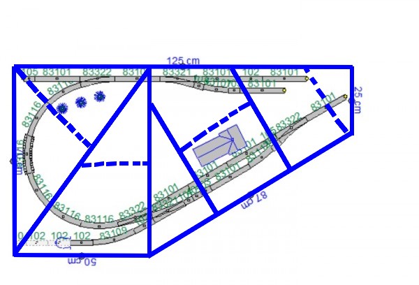

Právě se rozhoduji. Minulé kolejiště byl rám a deska, což mi přijde zbytečná váha navíc. Přemýšlím udělat jen rám s výztuhou do X a až na to stavět vedení tratě. Tolik možností.

Deska opravdu není nutná. Stačí rošt a podloží pod koleje. Na celé bych použil překližku tl.8 mm. Výška roštu 6 až 8 cm ( podle toho co všechno se má do něj schovat. Snížení v místech odtoku potoka nebo cesty může být asi na cca 3 cm. Schéma příček jsem ti načrtnul. Pokud by nestačilo to plnou čarou tak přidej čárkované dle potřeby. Hlavně pozor aby bylo místo pro spodní přestavníky a nezapomeň na vybrání žeber pro prohlubně. Taky si rovnou udělej výstupky na pláň tratě. Můžeš sice podložky pláně nalepit až na rám ale líp to vypadá vcelku. :wink:

Uvažuji o celém obdélníku a do toho takovýto rošt. Výška stěn zřejmě 10cm. Na rošt pak přijdou trámky, na kterých budou desky pro vedení kolejí.

Jo tohle je O.K. Pokud to bude překližka tl.8 mm a výška 6 až 8 cm tak se to ani nehne. :wink:
