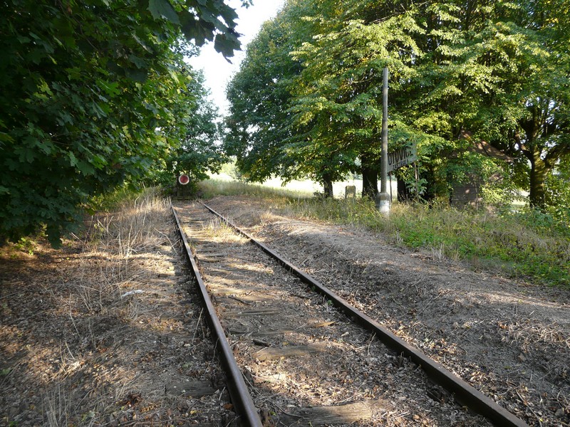

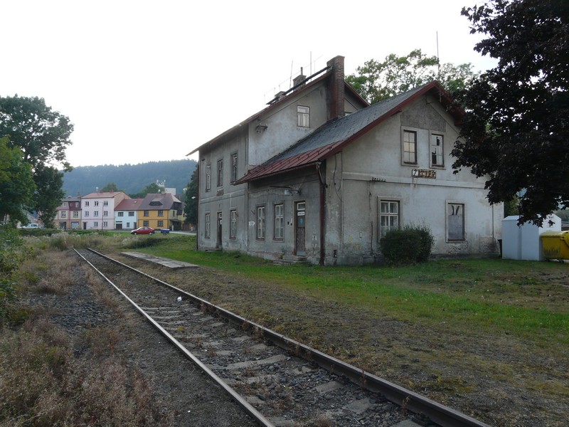

Obě bývalé stanice , tedy to co z nich zbylo , mám celkem poblíž a prohlídka obou mě zabrnkala na strunku nostalgie. V reálu už asi budou jen dále chátrat ale na modelu bych je rád uvedl do života.

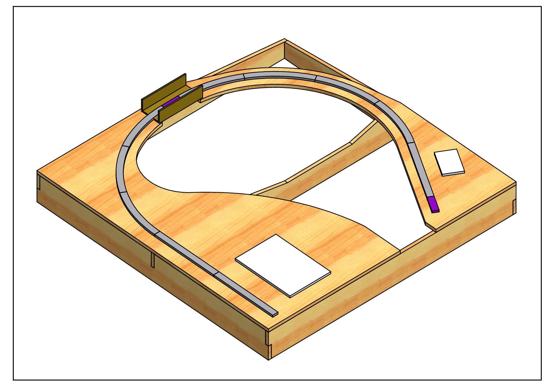

Koleje z prutů a pražců Tillig budou bez výhybek od šturcu do šturcu. Vozidlo jediné M152/810 sólo případně M131. Krajinu tvoří údolí s potokem a stanice bude oddělovat les.
Ovládání analog a časem nějaká automatika , která bude posílat motoráček ze stanice do stanice a v každé chvíli počká než pojede zpět...
Rozměr 65x65 cm a oblouky R267. Plán sem nedávám , koleje povedou do tvaru podkovy a vše ostatní bude patrné postupně z fotek...

"Stanice" Žacléř ( u Trutnova ) 16.9.2016
Zastávka Otovice ( u Broumova ) 4.9.2016

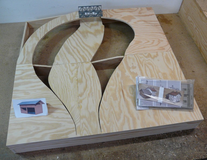

Rám kolejiště
No a je to venku... :wink:

Provedení kyvadlové dopravy ještě uvážím po proštudování návrhů.
Ještě zbývá doplnění epochy. Vypadá to tak na tu cca římská pět. Na obou stanicích je jezdilo ještě v roce 2003. V tu dobu ještě stál sklad v Žacléři ale už jen jedna kolej do šturcu. Budovy použiju obě od Awepe. Žacléř bude dvoupatrová budova se skladem a Otovice zastávka dřevěný přístřešek jak patrno z fotky. Možná do budoucna ( jestli mě zatím nesrovnají předlohy se zemí ) zkusím přesné podle skutečnosti ale při trošce fantazie tyto co už mám vystačí... :wink:

Pro úplnost ještě přikládám schéma kolejí... :wink:
Ovládání výhybek asi nevyřešíme... :P ale můžeme proprat ovládání kyvadlového provozu. Pokud by mě ještě někdo znalý předpisů poradil jaké návěstidla ( tabulky ) tak budu rád. V reálu jsem nic neokoukal. V Otovicích je jen červený terč na šturcu ,v Žacléři lichoběžníková tabulka na vjezdu a modrý zákaz posunu na šturcu.
Co se týká tratě Žacléř-Otovice tak neexistuje. Otovice jsou koncovou částí tratě 026 a Žacléř tratě 043. Ovšem stále jsou položeny koleje tak , že by se při funkčnosti dalo projet po kolejích ze Žacléře do Otovic a zpět... :D

Příspěvekod Střelec » úte 20 zář, 2016 3:12 pm
Vem ty nádraží od AWEPE dvě - jedno se skladem a druhý bez. Z toho bez skladu odřízni jedno patro. Tím vznikne ta nižčí přístavba a budeš mít budovu velmi podobnou originálu.
