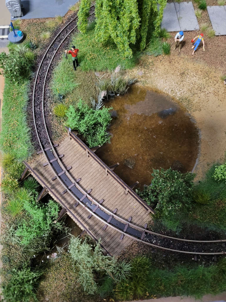

Příspěvekod loscarlos » pon 19 říj, 2026 10:44 am
Ahoj všem,
ač je převeliké sucho, včera jsem dostal odvahu a napustil rybníček. V sobotu jsem provedl zkoušku, zda a co to vůbec udělá v kelímku. Zatuhlo to, tak jsem včera jel naostro. Myslím, že se mi povedl i odstín, není to čiré, ale je to ještě průhledné.
Přimíchal jsem zelenou a tmavě hnědou tonovačku, postupoval jsem velmi opatrně, doslova po pár zrníčkách. Ivane děkuji za radu !!
Samozřejmě mi to trochu vyvzlínalo pod styrodurem. Oblepil jsem to tedy páskou, kterou jsem ráno sejmul. A ejhle, Ivan měl zase pravdu, naleptalo mi to zvenku desku. Naštěstí to již zatuhlo, uvidím odpoledne, jak to celé dopadlo.
No a plácl jsem se přes kapsu a na celé kolejiště jsem objednal na Temu průhlednou bedýnku a led osvětlení. Je to na cestě, jsem na to zvědav.
Přeji všem pěkný den
loscarlos

Příspěvekod Kavka_ » pon 19 říj, 2026 1:34 pm
Parádní. Jsem rád, že to dopadlo dobře :) Těším se na kryt - dlouodobě mi stále více připadá, že u miniprojektů je to velmi esenciální součást.

Příspěvekod Ivan » úte 20 říj, 2026 2:29 pm
To víš, to byla jen zkušenost :mrgreen:
Výsledek ale vypadá dobře, zavzlinani zakryje kdyžtak další zeleň a hladina lze lehce zčeřit ať není jako zrcadlo.
