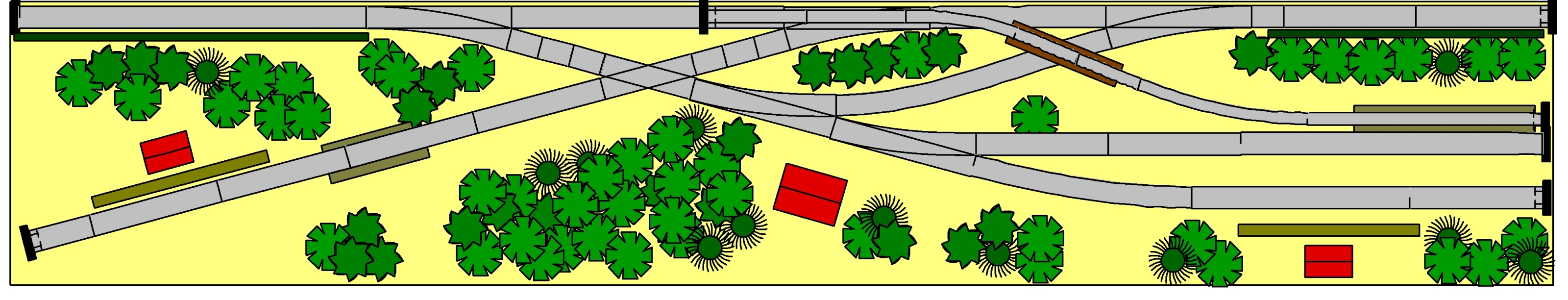

Honzo. Nechci ti to tu plevelit. Kdyžtak to smáznu :wink: Já jsem si tuhle variantu mírně upravil přidáním jedné výhybky v H0 takto. Rozměr 1950x360mm.

Re: Hopeterovice Carendt TT 1300x250
Příspěvekod Trixt » pát 16 říj, 2020 9:50 am
Hank61: To by Honza musel řezat novou překližku nebo ji nadstavovat. ;)

Příspěvekod hank61 » pát 16 říj, 2020 9:55 am
Trixt píše:Hank61: To by Honza musel řezat novou překližku nebo ji nadstavovat. ;)
To teda nevím proč??? :mrgreen:
Příspěvekod hopeter » pát 16 říj, 2020 10:19 am
Honzo dobrý nápad. Zkusím jestli se mě vejde staniční budova. :wink:
Akorát ta přidaná výhybka s poštovným bude ta nejdražší co jsem kdy koupil. :mrgreen: No alespoň bude důvod s ní objednat i něco dalšího. :)

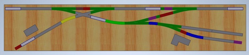

Příspěvekod hopeter » pát 16 říj, 2020 11:45 am
Ne,ne,ne... maximálně přidám tu výhybku podle Honzy. Někde taky musí být budovy , stromy a kousek krajiny. :wink:
Příspěvky: 3060
Příspěvekod hopeter » pát 16 říj, 2020 2:10 pm
Tak se to vejde. :) Budova zastávky u zhlaví , nástupiště a vzadu ještě místo pro jeden vagon na vykládku. Zadní kolej vlečka pod šupnu. Oblouček mezi výhybkama je záměrně - odklon od hrany a více místa pro úzkou.
Honzo ještě jednou díky za nápad.
A to si ještě pohrávám s myšlenkou na funkční úzkou z kolejiva Zetka. Stačila by jedna flexi... :P
Příspěvky: 3060
Příspěvekod hank61 » pát 16 říj, 2020 3:07 pm
Honzo. Těší mě, že jsem tě inspiroval. Já jsem s tou přidanou kolejí sledoval jednak možnost, jezdit s Mos, případně s Mn i na pravou stranu kolejiště, a rovněž alternativní možnost napojit na ni malou přesuvnu, která mi zbyla z minikolejiště Hostomice p/B.. Proto u mě vede rovnoběžně s hranou segmentu :wink: Apropo. Asi ušetřím za 4 výhybky a přestavníky a dopřeji si nějakou soupravu H0e :D :wink:

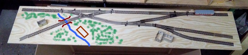

Příspěvekod hopeter » sob 17 říj, 2020 5:30 pm
Tak i na desce to vypadá slibně... :wink:
Ještě dumám co udělat v tom prostoru pod křižovatkou. Možná bych zkusil údolíčko s potokem co se ztratí v porostu za mostem před zastávkou. Kdyby se k potoku ještě vešel starý čertův mlýn https://www.itvlaky.cz/hospodarske-budovy/tt-stary-mlyn-auhagen-13307/ tak by to bylo docela zajímavé... :mrgreen:
Příspěvky: 3060
Příspěvekod hank » sob 17 říj, 2020 6:39 pm
hopeter píše:Ještě dumám co udělat v tom prostoru pod křižovatkou. Možná bych zkusil údolíčko s potokem...
Já teda nevím, ale myslím si, že přesně v tom místě by naopak měla být nějaká terénní vyvýšenina nebo vysoká budova, aby toho bylo co nejvíc zakryto. Jestli mermomocí trváš na vodním toku, tak ať je tam skalní ostroh, kolem kterého řečiště vytváří meandr. A na něm může být třeba hradní zřícenina. Trať by se pak v nejužším místě toho ostrohu z obou stran ztrácela v tunelu a na tunel může z jedné nebo obou stran navazovat most. Taková situace je třeba v Lokti.
Příspěvekod Trixt » sob 17 říj, 2020 8:01 pm
hopeter píše:Tak i na desce to vypadá slibně...
Měl bych k tomu malý dotaz. Z obrázku mi připadá, že za ten motoráček se již nevleze žádný vagón. Nejsou ty šturci krátké? Jaký je vlastně plánovaný provoz?
Příspěvekod hopeter » ned 18 říj, 2020 7:31 am
Provoz bude M131 a pára 312. K tomu asi tři dvouosé vagony , dva Vtr a jedna Zetka ( možná dvě ). Úzkou ještě nevím buď jen atrapa nebo funkční Zetko.
Šturc je na obou stranách G166+G83 což je motorák s nákladním dvouosým vagonem s rezervou ( proto je kolejiště delší )
Ono to zase tak moc malé není ale opravdu se jedná o TT nikoliv T :mrgreen:
Údolí s mlýnem je momentální nápad. Tunely tam nebudou , jen kulisa stromů. Pod tím křížením je opticky opravdu dost velká nevyužitá plocha. Jelikož úplná placka s kopečky není tak hezká jako když je k tomu i nějaký dolík. Ten mlýn je jako příklad a možná je moc veliký. Pak ho zkusím zmenšit nebo udělat jako polozbořený. Pokud by se přece nevešel tak tam může být nějaká lesní roubenka apod. Zalesněné údolí oddělí obě poloviny úplně stejně jako kopec. :wink:
Příspěvekod Střelec » ned 18 říj, 2020 7:49 am
Místo mlejna tam posaď trampskou osadu/sroubek, nebo zarostlý nedefinovatelný zbytky zdí a u toho plácek s ohništěm. Skutečnej mlejn potřebuje minimálně náhon, možná i jez. Zarostlý skalní výchozy budou ideální kulisa, místo zříceniny z nich může trčet "špýchar" od Wepe v roli rozhledny (č. 008) a do údolí klidně zapasuj sroubek č. 011, nebo chajdu "marie" č. 029. Staví se to rychle a nevypadá to zle. Sroubek a špejchar lze bez rizika napustit mořidlem, chajda je na to moc tenkostěnná a má tendenci se kroutit.
