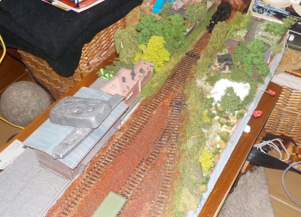

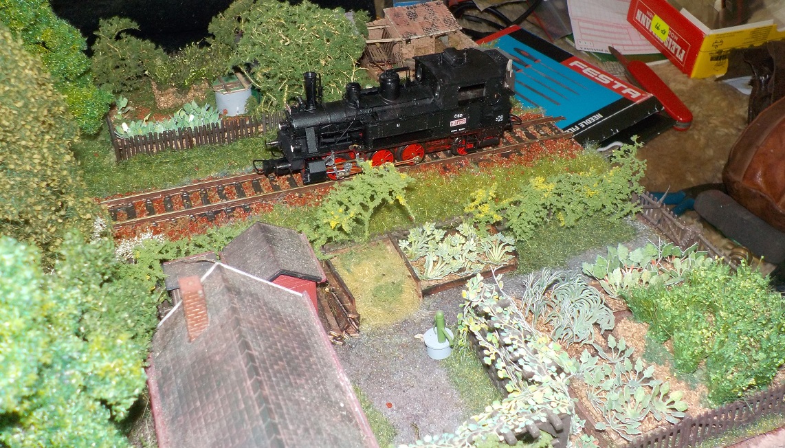

Tak jsem si řek, když tu ty stavby tak pěkně odsejpaj, že si udělám malé šoupaliště v HO. kolejivo PECO Setrack, dvě výhybky (ruční), pár zbytků a rozměry cca 32x80 cm. Umožňuje to šoupat 3-6 vozů (podle velikosti) pomocí menší lokomotivy. Baráky jsou ze zásob, zahrádkářsky jsem dělal na jaře pro strejčka Příhodu.
Příspěvky: 1972
Re: Micro-mini-pidi-kolajiska I
Příspěvekod Zlámalík » sob 14 lis, 2020 9:09 pm
No ale to neplatí, my se s tím tady drbeme a zažíváme porodní bolesti a ty máš hotovo :-D
Příspěvky: 3249
Příspěvekod Střelec » ned 15 lis, 2020 10:12 am
Zatim je to jen poskládaný na sucho. Počítam, že skutečný "hotovo" bude tak koncem měsíce. Vzhledem k programový absenci osvětlení, vlastnostem výhybek PECO a tudíž nepoužití přerušených kolejových úseků a podobných vymyšleností bude k provozu stačit jen trafo. A to i v případě použití dvou lokomotiv.
Vlastní rychlost stavby bude záviset na schnutí barev a lepidel - nejvíc u potahu a štěrku.
Včera jsem potáhl šturc/čelní rampu a zpevnil prostory nákladiště lepenkou. Dneska začnu dotvarováním terénu a jeho potažením hajzlpapírem. Při tom instaluju do desky bowdenová táhla k výhybkám. Pokud to do zítřka uschne, dostane podklad nátěr. V mezičase musím na stavbu "hradla" dodělat chybějící dveře a pár dalších detailů.
Další fází budou koleje a štěrkování, tady bude jako obvykle nejdéle trvat schnutí lepidla a následné opravy. Následně koleje zkusím napatinovat.
Pak přijde na řadu samolepicí dlažba od Nocha, osazení stavebních celků a povrch zbylého terénu. Finále budou tvořit drobné detaily a časem to možná uzavře kulisa
Příspěvky: 1972

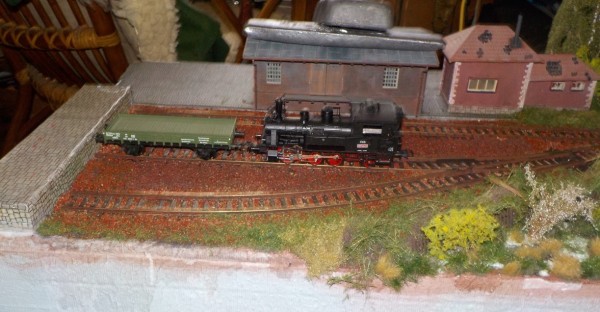

Příspěvekod Střelec » stř 18 lis, 2020 3:30 pm
Hrubá stavba prosychá. Budu muset štěrk v ploše přetáhnout jemnou frakcí - na trati se dá skousnout, ale na place ne. Proběhly i provozní zkoušky - s trochou ojebávek lze použít i dva stroje, počet vozů je limitován jejich vozů a lokomotiv. To bílý je čirá barva na sklo, imitující vodu. Časem z průhlední, ale v rybníčku (nebo kráteru po bombě?, v Chebu za nádražím (výtopnou) jich bylo do 90. let docela dost) to bude na dlouho.
Kromě jemného štěrku to bude ještě potřebovat dost drobných detailů a časem i imitace výhybkových návěstidel.
Příspěvky: 1972

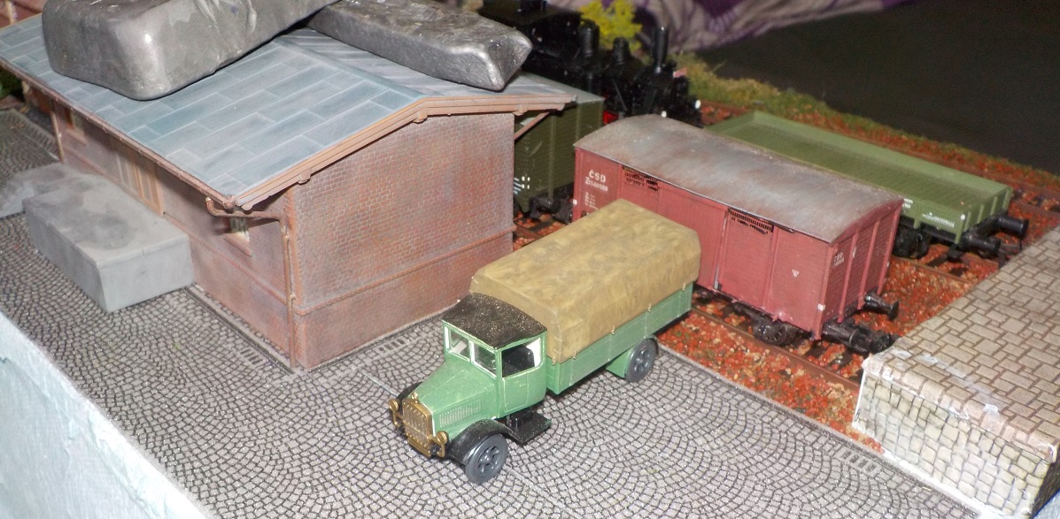

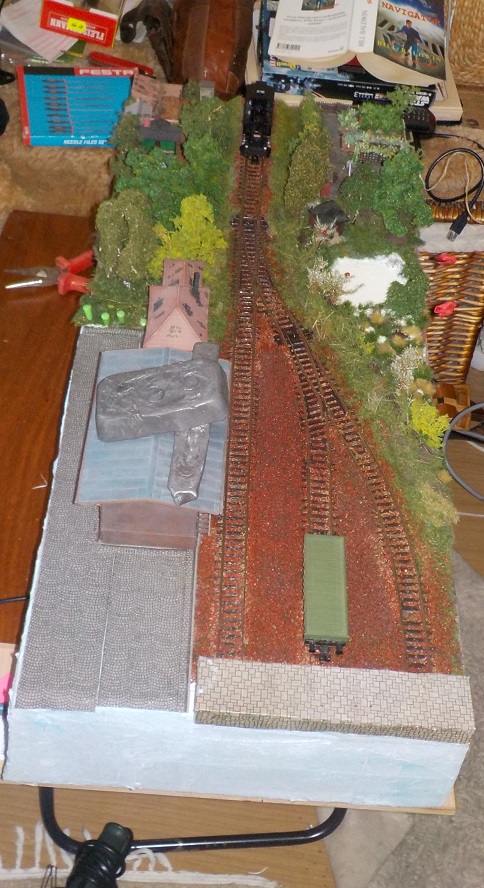

Příspěvekod Střelec » stř 18 lis, 2020 3:37 pm
Taky se bude muset něco udělat se střechou papundeklový drážní budovy z roku 70. Ražba do lepenky se chová dost jinak, než laserovaná střecha a dobarvení podle toho (ne)dopadlo. To divný na střeše skladu je zátěž )olovo), aby se barák dobře přilepil k podkladu. Celekm hoňka byla volby porostů, aby nepřekážely při ruční manipulaci se spřáhly.
Příspěvky: 1972
Příspěvekod Střelec » stř 18 lis, 2020 3:45 pm
A ještě jeden. Samozřejmě to půjde k něčemu připojit. Místo skladu může být ZZN (sýpka) a na krajní koleji bouda na posunovací lokomotivu (prasátko, kaluga, rosnička, nebo dvounápravová pára od FLM, případně německý parní vůz zvaný "skleník" - v závislosti na stylizaci.

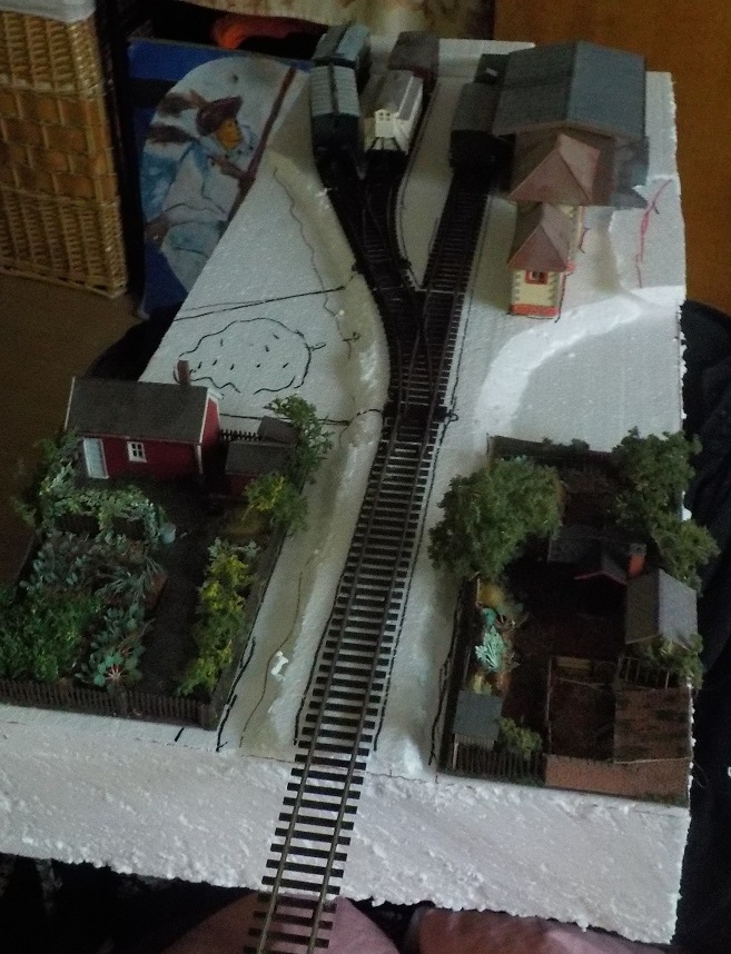

Příspěvekod Corwin » stř 18 lis, 2020 9:56 pm
Mikrokolejiště jedou! Je to paráda jak to v tomto tématu přibývá...
A hlavně ty úžasné nápady.... úplně mne to nakoplo si taky něco postavit. Mám sice v plánu "univerzální stanici H0", na kterou už mám rok nakoupené kolejivo, ale ta bude velikostně někam ke 2m + odnímatelná výtažná kolej...
Prostě předchozí příspěvky + vlákno "Stolní minikolejiště TT 120x27" a musel jsem si ho na stole poskládat v H0 a pohrát si. Takhle to dopadlo:
...prostě mírně modifikované/rozšířené Kameničky. Docela jsem byl překvapený, kolik vozů se na takového mrňouska vejde, pokud zůstane omezení na krátkou loko + vozy.
Zde "něco jako II. epocha" - BR89 ve funkci "jako 310" (snad časem přestavím) + sbírka krátkých vozů z různých epocha a železničních správ.
Budovy našich lokálek - stanice a sklad mám rozestavěné od AWEPE, v zásobě mám záchodky Hevlín. Vedle budovy skladu volná skládka.
Výtažná kolej je dlouhá přesně na loko + osobní vagon dle foto.
Ta spodní kusá kolej je zatím bez určení, ale primárně by měla sloužit k "odložení" vozů - tzn. boční + čelní rampa? Nějaká malá vlečka?
Určení: malý relativně jednoduchý projekt na vyzkoušení si stavby a modelářských technik, ale využitelný i pro nenáročné poježdění (dioramu nechci) pro ježdění na kuchňském stole. Stůl má délku 204cm - z toho vychází navrhované rozměny.
Rozměry: 120cm x 30 - 35cm + odnímatelný "fidle yard" cca 80cm..
Kolejivo: Piko A-Gleise - zpracovávám staré zásoby ze setů..
Ovládání: analog
Potenciálně řeším rozdělení na tři části - hlavní část stanice s výhybkami, levá část s výtažnou kolejí a volnou skládkou (ca25cm) a hlavní výtažná kolej vpravo (cca 75cm)
Šlo by to pak pro skladování uspořádat do bedny nad sebe. 100cm + (25+75cm)
Líbilo by se mi tam nějaké osvětlení stanice, ale nevím jestli má v dané epoše smysl a jestli se dají lampy sehnat (?).
Vím že skladiště u kusé koleje není úplně to pravé ořechové, ale jsou to ty kompromisy "mikro" / "mini".
Případně stanici přeskládat dle inspirace z III. dílu MF - kazetová kolejiště (chybějcí část říznu z flexi):
Budu rád za názory/připomínky.
