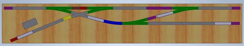

Ještě to samé zmenšeno na 1550 x 250 mm.
Příspěvky: 3060
Re: Hopeterovice Carendt TT 1650x250
Příspěvekod Trixt » úte 13 říj, 2020 4:02 pm

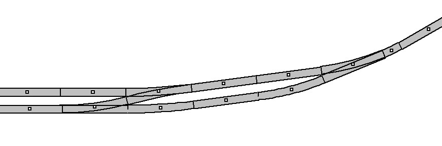

hopeter: Při pohledu na poslední návrh bych měl malou otázku. Používal jsi někdy stavebnici flexi 15° výhybky od Tilligu? Osobně bych zkusil použít ji nebo možná i symetrickou výhybku a nádraží by vypadalo lépe. Nebylo by tak uprostřed zalomené. Co ty na to?

Příspěvekod hopeter » úte 13 říj, 2020 4:57 pm
To zlomené nádraží je snaha mít v místě spojování rovinku. Nechám to ještě uzrát ale asi se budu vracet k variantě s obloukovou výhybkou na vjezdovém zhlaví s tím ,že esíčko před ním bude z flexi a úhel nádraží ke hraně bude jen cca 3 stupně aby nebylo přesně podle hrany.

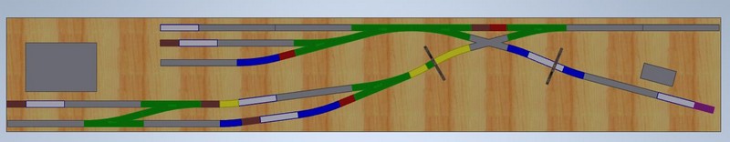

Milan sype jeden návrh za druhým a člověk opravdu neví co vybrat.
Ještě mě zaujal námět MSFJ6. Zkusil jsem ho tedy převést do TTéčka. Vejde se na 1200 x 250 mm.
Připomělo mě to šupnu, kterou ještě pamatuji v Malých Svatoňovicích. Z nedalekého dolu IDA tam jezdila elektrická mašinka s hunty. Z huntů se uhlí sypalo do zásobníků a odtud do vagonů.
Tento námět pouze se čtyřma výhybkama dává dobrý poměr ceny a užitné hodnoty. Kombinaci s úzkou ještě nemám :wink:
Příspěvky: 3060

Právě jsem doobjednal výhybky a budovu zastávky na šestku. Ještě zbývá dojet do OBI pro překližku a pak budou kostky vrženy... :mrgreen:

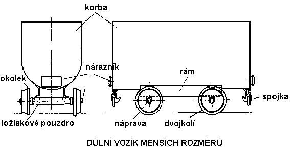

Náhodou nevíte někdo o výkresu huntu ? Myslím , že pro 3D tiskárnu by to byla hračka.

Pod tím odkazem nejsou hunty, ale kiplóry čili překlopné vozíky. Hunty, tj. důlní vozíky, vypadaly jinak:
Rozměrový náčrtek nemám, zkus třeba muzejníky v Solvayových lomech, z jejich webu mám ten obrázek.
Edit: Hunty typu JDV má ve svých sbírkách taky zbýšovské Muzeum průmyslových železnic. Vydali i jednoduchou vystřihovánku huntu 1:32, která by ti mohla posloužit jako zdroj rozměrů. Prodává ji tento e-shop:

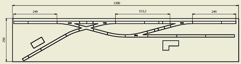

Re: Hopeterovice Carendt TT 1300x250
Příspěvekod hopeter » čtv 15 říj, 2020 5:27 pm
Díky za tipy na hunty. Stejně bude asi nejlepší vzít metr ,foťák a navštívit nedaleké Malé Svatoňovice kde je ještě pár huntů v rámci muzea vystaveno. :)
Dnes byla uříznuta překližka tl.8 , 1300 x 250 mm. Kousek jsem přidal aby se vešel vagon do SN i za Hurvínka. Zbytek kolejiva je na cestě a tak už je asi doplánováno. Krajinku udělám stejně jak ji Milan nakreslil. Komoditou v šupně bude uhlí. U zastávky vlevo bude nákladiště pro jeden vagon aby to bylo pestřejší.
Snad poslední varianta... :mrgreen:
Příspěvky: 3060

Příspěvekod hank61 » čtv 15 říj, 2020 9:17 pm
To bude pěkné :wink: Tahle varianta mi padla do oka hned jak ji Milan zveřejnil, především pro možnost pouze "jednosegmentového" provedení. No ještě uvidím :D :D

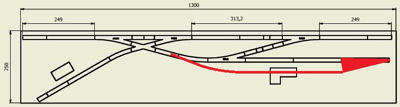

Příspěvekod Trixt » pát 16 říj, 2020 9:32 am
Třeba by se dalo inspirovat i jinde a trochu zpestřit provoz pomocí segmentové točny.
