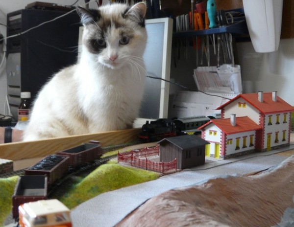

Tak jsem zjistil , že mám kolejiště pro kočku... :D
Ale nezoufám a postupně dokončuji...

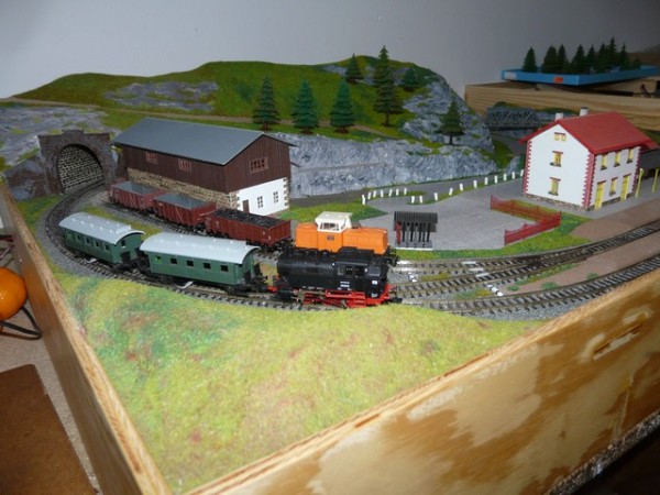

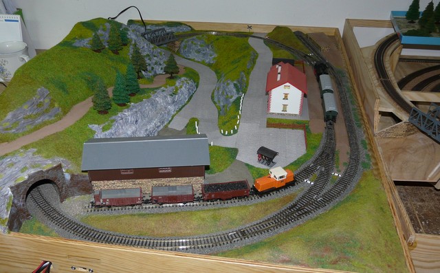

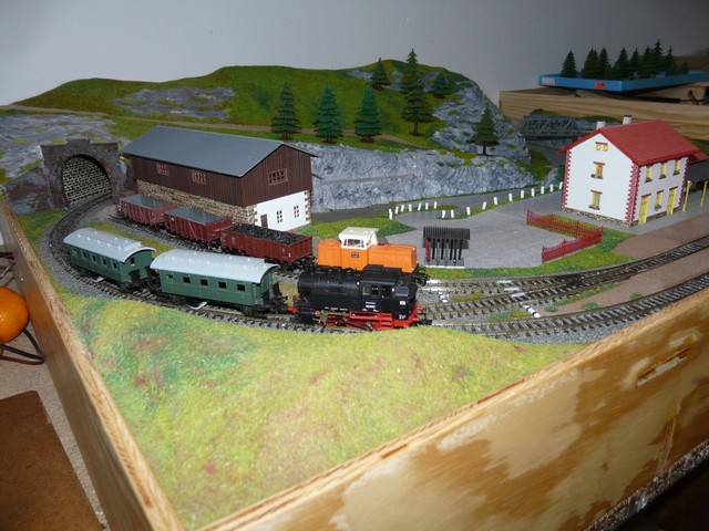

Kočce se kolejiště moc líbí tak jsem ho zase trochu vylepšil. Dorostla tráva , silnice má už dlažbu , štěrkovna má už střechu , nějaký ten patník a značka... Už mám vyřešeno i ovládání osvětlení tak další pokrok bude cobydup... :wink:
Stará rosnička ze startsetu doplněná o dekodér kuehn N45 jezdí lépe než nová a než nová BR80.

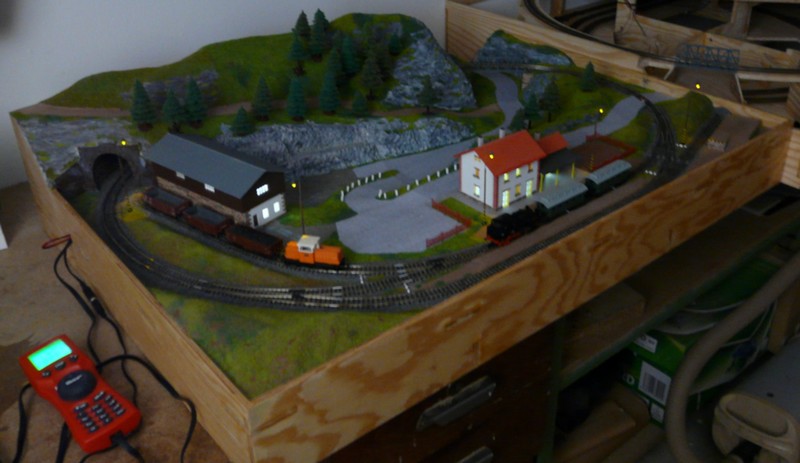

Další krůček k cíli.... svíítííí v digitálu. :D
Tak nevím , nějak mě začal ten digitál víc zajímat... Opravdu je jen na dva dráty - první a poslední... :mrgreen:
Omlouvám se za kvalitu fotky ale lépe jsem to v nemotorných rukách bez blesku neudržel... :oops:

Kočka jede v analogu, na digitál čumí vyvaleněji než já ... :D Když jí srovnám obě soupravy za sebe na okruh tak neví kam čumět dřív... no a já zas nestíhám tlačítkovat na MM.
Další krok bude asi druhý ovladač a třetí vlak ( asi sólo M152 ). Zeptám se zkušených - je nutný MM nebo se dá sehnat něco levnějšího ( jen ovladač lokomotivy )... :?:
