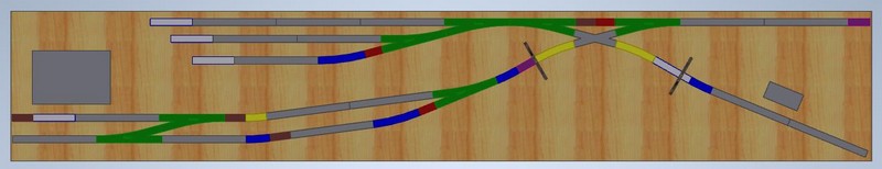

Můžeš prosím ten obrázek trochu zpřehlednit ? Zobrazuje se mě jen půlka. Pokud platí znázorněné koleje tak pro portál tunelu není místo... Oběh v SN bude stejný jako na mojích Kameničkách. Bude se využívat i vjezdová kolej pro uklizení lokomotivy aby vlak mohl přejet z leva do prava a odtud do stanice vpravo. Následně se odstavená lokomotiva přesune vlevo nakonec šturcu kde počká na další soupravu...

S obrázkem nic neudělám. Stačí kliknout pravým a dát "zobrazit obrázek v nové kartě" To je problém fóra, když sdílím obrázky z úložiště. Tunel se vejde.Obrázek

Marně hledám nějaké zásadní výhody toho obloukového řešení proti původnímu. Řekl bych, ze bude spojování vozů v oblouku obtížnější.
Taky nevím jak s tím Angličanem ve verzi úvraťová stanice. Kolej za angličanem bude přece pokračovat +- rovnobežně s hranou kolejiště a na oblouk před druhou tratí už moc místa nezbývá. Tužka snese hodně.

Přijde mi, že oblouková stanice je daleko přirozenější. skutečné stanice ve stísněných poměrech takové většinou jsou. Angličan Kuehn má 20°, tedy za zastávkou by byla ve sn menší osovka(víc místa mezi kulisou/kopcem a kolejí) a vyšlo by to i na podjezdu pod mostem celkem dobře. Očková a roco spřáhla jsou v oblouku v pořádku, problém mají jen nová tillig.

Na tom druhém obrázku toho angličana nemůžu najít :?:

Protože tam není, byla to jen varianta. S ním by to vypadalo takhle.

Tady si myslím, že je už to ztrácí původní záměr na jednoduché a dobře přístupné minikolejiště. Navíc takto koncipovaný skryťák by se mi teda obsluhovat nechtělo :mrgreen: :wink:

Vojtas díky za snahu ale zůstanu zatím u svého posledního návrhu s obloukovou výhybkou a rozměru 1700 x 300. Provozně mě vyhovuje , na vozidlech mám nejnovější tilligova spřáhla , SN bude bez stropu a je dostatek místa pro budovy a krajinu
Kolejivo Kuehn , i když už jsem ho mockrát použil , u mě skončilo. Raději o pár výhybek méně a dražších od Tilliga. Navíc Tillig není tolik náchylný na černání od lepidla.
Třeba ještě někde něco okoukám nebo mě napadne. Zatím je čas měnit. :wink:

Naopak, na rozdíl od trati tady neplatí, že oblouky jsou přirozené. Ona většinou byla snaha stanice a nákladiště stavět v přímé (a v minimálním sklonu). Často i za cenu, ze do přilehlé obce to bude dál, protože u vsi to konfigurace terénu zkrátka nedovolila.
Důvodem byly peníze - obloukové výhybky byly specialita, tedy byly dražší, ale i bezpečnost - stanice byla přehledná, bylo vidět na zhlaví. Většina kroucení stanic vznikala časem při přestavbách a prodlužování kolejiště, protože rovně už to nešlo.
K původnímu návrhu bych měl jedinou maličkost. Koleje ve viditelné stanici bych udelal velice mírně šikmo = nerovnoběžně s hranou kolejiště.
Dobrý nápad. Večer to zkusím. Mohlo by to přinést zase o kousek delší koleje a zmírnění esíčka.

Michal Šuhajda píše:Ona většinou byla snaha stanice a nákladiště stavět v přímé (a v minimálním sklonu). ... Většina kroucení stanic vznikala časem při přestavbách a prodlužování kolejiště, protože rovně už to nešlo.
No ale přesto existuje větší než malé množství stanic v oblouku, které tak byly vyprojektovány rovnou při stavbě, protože to z terénních důvodů fakt jinak nešlo. Z mého okolí mě napadají například Horní Lipová a Jindřichov na Moravě.
Na druhé straně je pravda, že takových situací vzniklých dodatečně při prodlužování kolejí bylo a je taky dost. Třeba na staré Tišnovce.

Já ale opravdu nechci stanici tvaru banánu... :mrgreen: Důvody jsou jasné - rozpojování a spojování při posunu. Úplně původní záměr byl udělat Žacléř - Otovice znovu s tím , že bude Žacléř v některé vícekolejné verzi. Další volbou byla Dobruška. Uvidíme třeba se k tomu ještě dopracuji. :wink:

Pokud jde o spojování v oblouku, pak jsem nic nenakreslil, a v pohodě, ale. Hlavových stanic v oblouku bude v Čechách přibližně stejně, jako těch přímých. Inspirací pro tuhle stanici byly Žleby a Josefův Důl. Další banán je třeba Rokytnice nad Jizerou nebo Sobotín. Jedno zhlaví v oblouku má i Kouřim, Rokytnice v Orlických Horách, Sedlčany. Jestli se nemýlím, tak v sestavách XXIVa a podobných vůbec obloukové výhybky neexistovaly, tedy použity jsou přímé, a na většině banánových stanic jako ta moje je to tak i v reálu. Pak cenu zvyšovalo jen pokládat oblouky, zhlaví o nic dražší nebylo.

Tak ještě jeden banánek... :wink:
1700 x 300 , rozšířené SN a o kousek delší koleje všude. Vzhledem k plánovanému provozu bych už mohl i trochu zkrátit délku. No uvidíme , třeba bude další verze... :)
