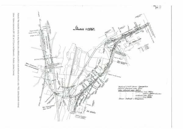

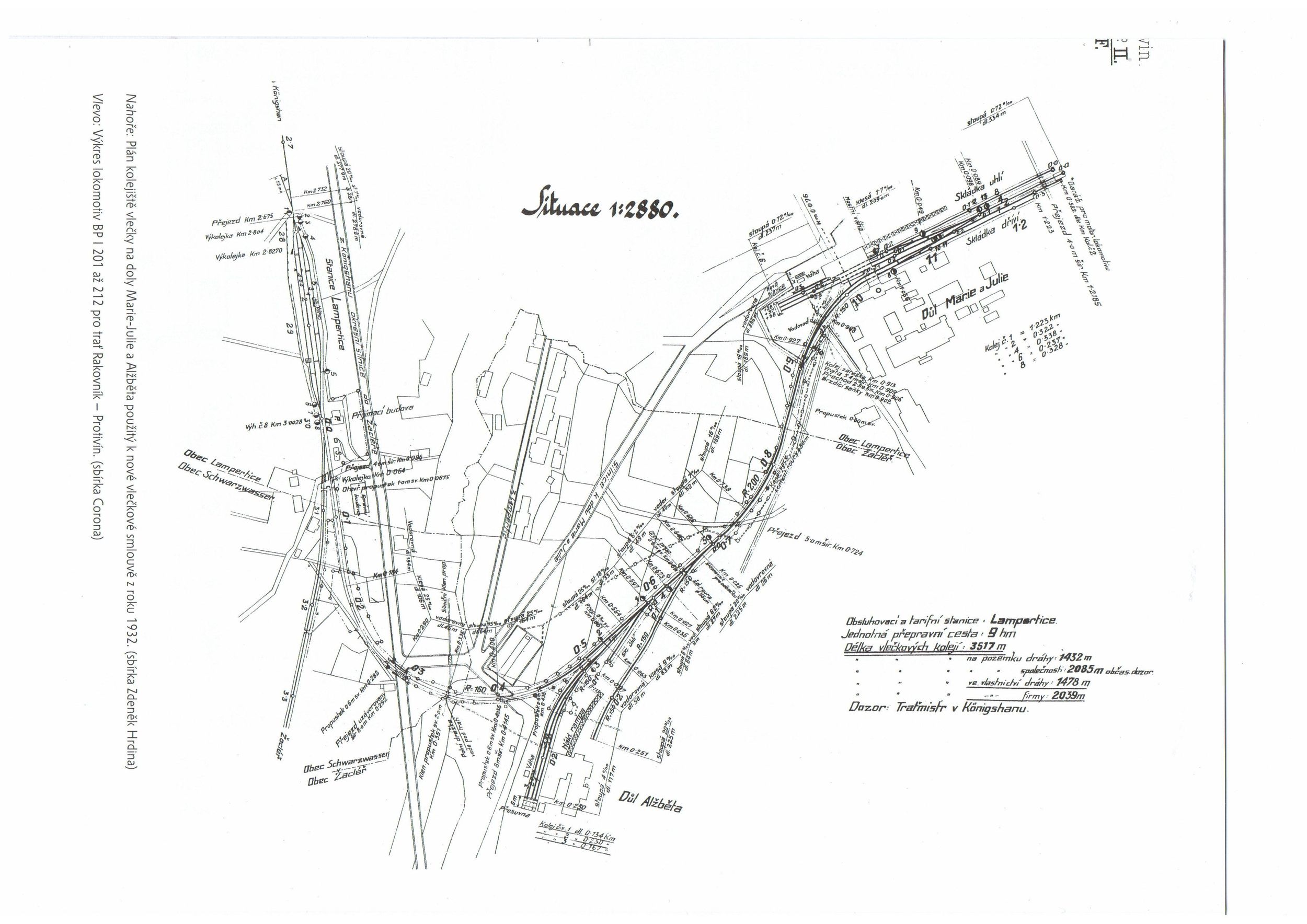

Příspěvekod hopeter » úte 08 led, 2019 8:07 pm
Milane a Zdeňku opravdu jsem sem nechtěl zatáhnout plevel z DCC. Snad se mě to podařilo taktně ukončit :wink:
TO ateen : Koukám , že jsi celkem nedaleko ode mě ( dokonce mezi Č.Kostelcem a PA je přímé spojení vlakem :) ) Zajímalo by mě jaký chystáš projekt Žacléře a v jaké velikosti. Mě zatím lokálka Královec - Žacléř úplně nepustila a nabízí spoustu zajímavých námětů... :wink:
Nenašel by se u někoho i plán původních Lampertic případně i s vlečkou ?
Příspěvky: 3060
Re: Minikolejiště Žacléř-Otovice
Příspěvekod milan ferdián » úte 08 led, 2019 8:18 pm
hopeter píše:Nenašel by se u někoho i plán původních Lampertic případně i s vlečkou ?
Třeba já?Budu ti stačit? :D :wink:
Příspěvky: 12204
Příspěvekod milan ferdián » úte 08 led, 2019 8:30 pm
:mrgreen: :mrgreen: :mrgreen: :mrgreen:
Příspěvky: 12204
Příspěvekod hopeter » úte 08 led, 2019 8:47 pm
Milane díky. :)
Mám o čem dumat... :wink: Pokud se dožiju důchodu a nebudu zazděn na zahrádce. :mrgreen:
Příspěvky: 3060

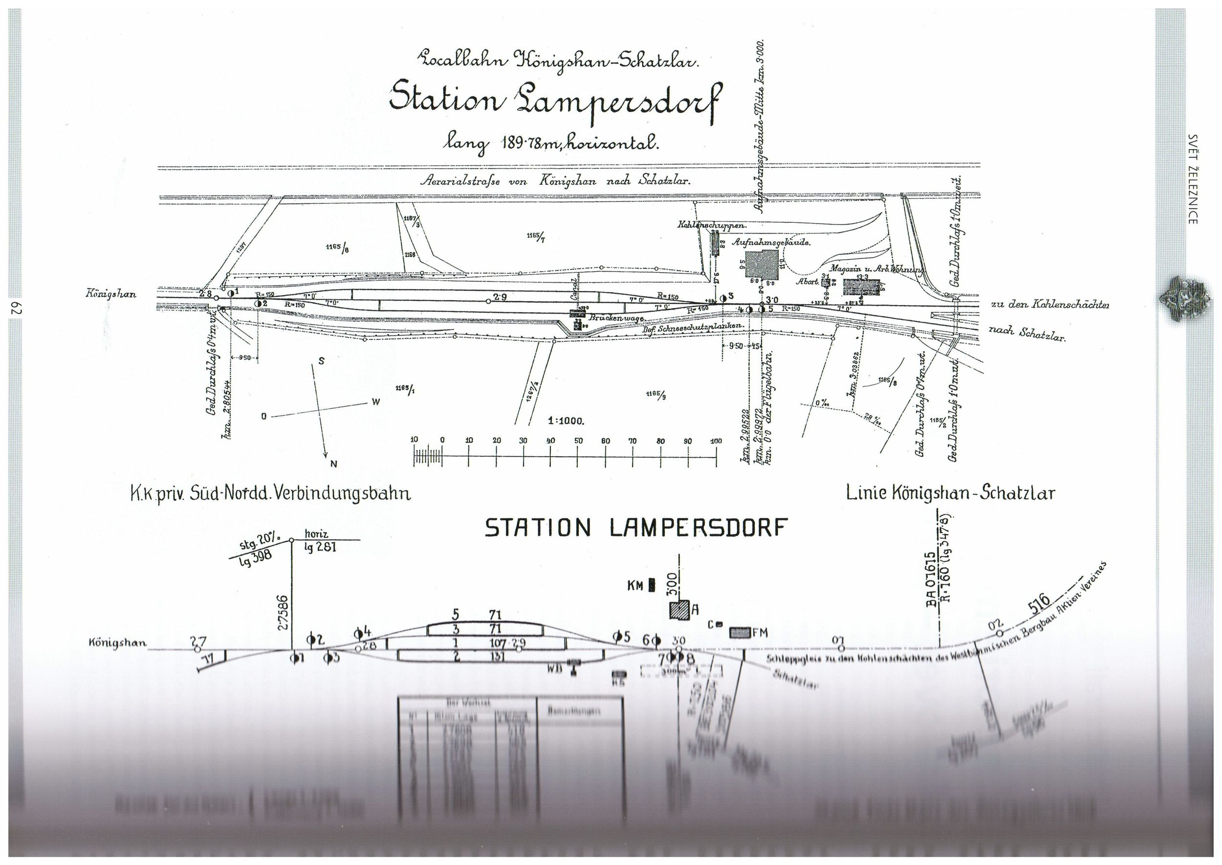

Příspěvekod hopeter » sob 12 led, 2019 8:43 pm
Trochu jsem koukal na ten plánek Lampertic výše. Nějak mě není jasné jak to vlastně původně vypadalo. Horní plánek je tříkolejný a dolní čtyřkolejný. K tomu jsem koukal na náčrt co má Trainmaniak na svých stránkách. Tam je schéma čtyřkolejné a navíc odvrat z vlečky přes angličana.Taky mě to schéma od Trainmaniaka připadá logičtější. Poslední kolej od budovy dopravní pro průjezd na Žacléř , další kolej k budově manipulační s průjezdem do odvratu a další koleje k budově pro odstavení vagonů na vlečku.
Najde se někdo kdo by měl bližší informace ?
Příspěvky: 3060
Příspěvekod milan ferdián » ned 13 led, 2019 8:05 am
Honzo,každý z nás,tak i stanice mají svoji časovou osu.Vznik,rozkvět,úpadek,zánik (jak u které).Tak je to i s nádražím v Lamperticích.Například odvratná kolej směrem na Královec vznikla jen proto,že při posunu ujely vozy.Studijní materiál existuje,viz.časopis kde jsem udal čísla.Tam je podrobně popsán i vývoj stanice Lampertice.Zkus tyto čísla si od někoho vypůjčit nebo využít knihovnu v blízkosti tvého bydliště:wink: .
Příspěvky: 12204
