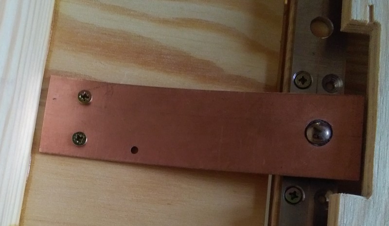

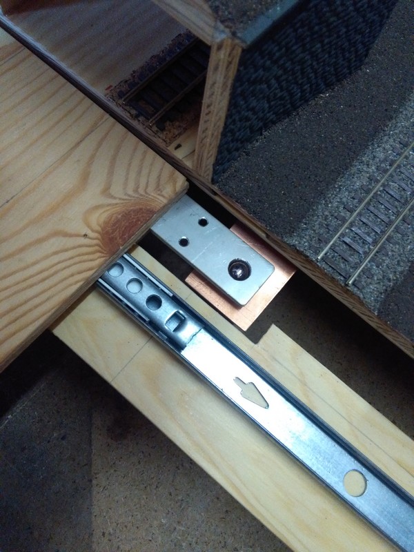

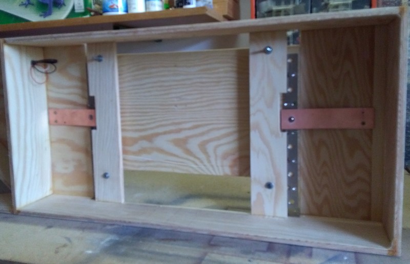

Příspěvekod hopeter » stř 19 zář, 2018 2:30 pm
Ruční posuvna je vyřešena. Každá poloha sedí opakovaně jako pr.el na hrnec. :wink:
Popis asi netřeba ale pro úplnost. Na rám kolejiště jsou našroubovány nábytkové výsuvy. Na výsuvech sedí deska přesuvny. Na desce jsou zespodu našroubované lišty z plechu na kterých jsou díry pro zapadnutí kuliček ( průměr 10 mm vykuchané z ložiska ). Z cuprexitu jsem udělal pružné pásky. Pásky jsou našroubované na rám kolejiště. V páscích jsou zalepené kuličky.
Dále se uvidí až dorazí motor s driverem.
