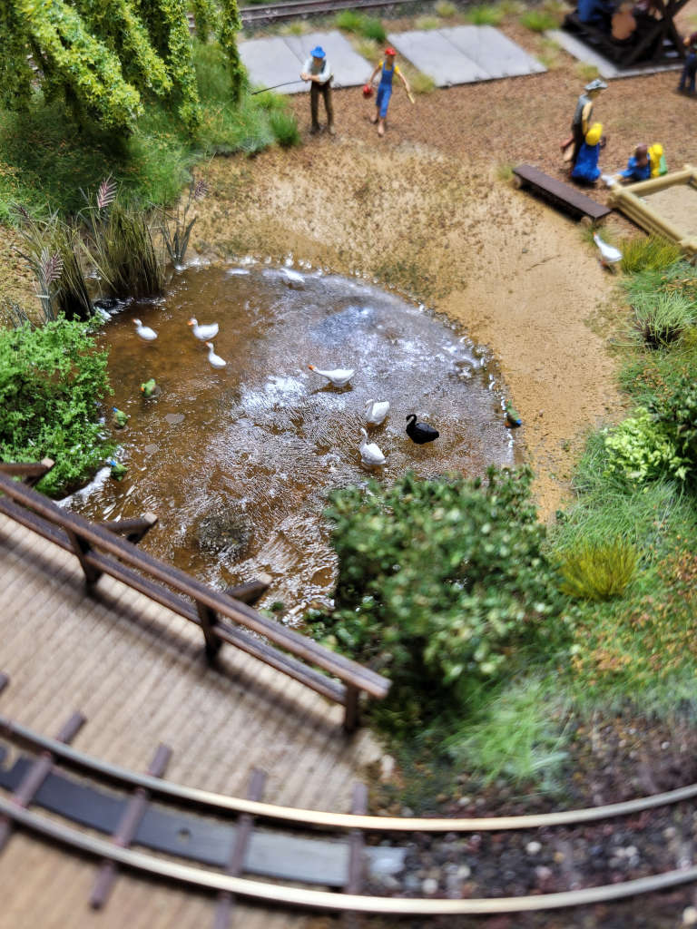

ač je převeliké sucho, včera jsem dostal odvahu a napustil rybníček. V sobotu jsem provedl zkoušku, zda a co to vůbec udělá v kelímku. Zatuhlo to, tak jsem včera jel naostro. Myslím, že se mi povedl i odstín, není to čiré, ale je to ještě průhledné.
Přimíchal jsem zelenou a tmavě hnědou tonovačku, postupoval jsem velmi opatrně, doslova po pár zrníčkách. Ivane děkuji za radu !!
Samozřejmě mi to trochu vyvzlínalo pod styrodurem. Oblepil jsem to tedy páskou, kterou jsem ráno sejmul. A ejhle, Ivan měl zase pravdu, naleptalo mi to zvenku desku. Naštěstí to již zatuhlo, uvidím odpoledne, jak to celé dopadlo.

Parádní. Jsem rád, že to dopadlo dobře :) Těším se na kryt - dlouodobě mi stále více připadá, že u miniprojektů je to velmi esenciální součást.

Výsledek ale vypadá dobře, zavzlinani zakryje kdyžtak další zeleň a hladina lze lehce zčeřit ať není jako zrcadlo.

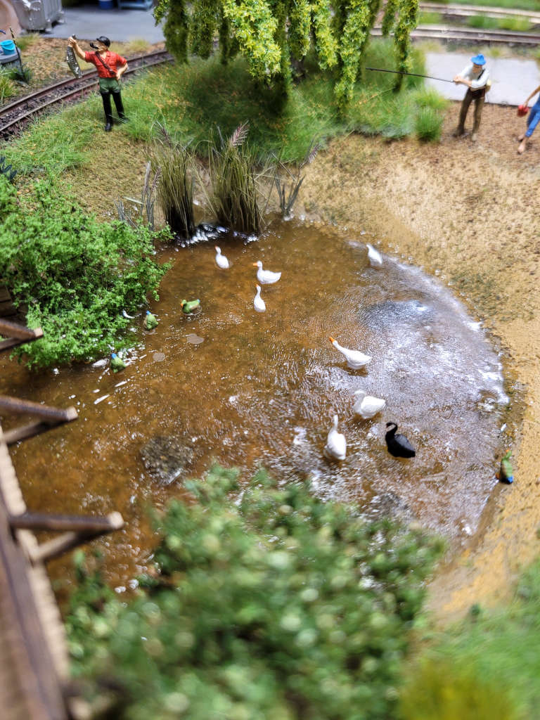

rybniček dostal vylepšení. Pokusil jsem se zrcadlivost rozbít přípravkem na vlnky. Výsledek je však všelijaký, tak jsem toho nechal po prvním pokusu. Asi by to chtělo větší praxi.
Také jsem umístil vodní ptactvo. Na to jsem se těšil a mám z těch vodních potvor radost :-).

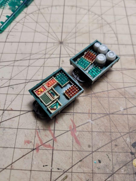

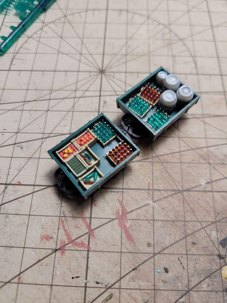

No a začal jsem pracovat na nákladních vagonkách. Zde otevřené vozy se zásobami pro stánek s občerstvením
