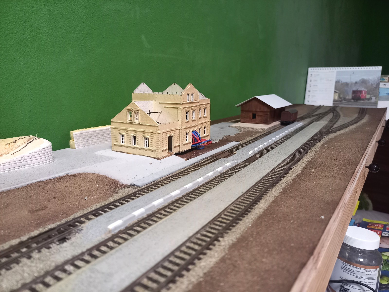

Z postupu, zaštěrkovaná pláň stanice, udělány nástupiště. Chtěl jsem to trochu pestřejší, tak jedn je s hranou. Ješte to je mokrý. Šlehaný tmel na sádrokartony a pásky ze skelné bandážky. Jelikož je bílý, tak ho natonuji temperou, lehce doředím vodou a opět zahustím dosypáním prachu od Poláka, cca 1/3 objemu. Vzniklá konzistence má po vytvrdnutí stejnou barvu v celé vrstvě a požadovanou jemnou strukturu, což se pak hodí při finálním dobroušení nebo opravách. 8)

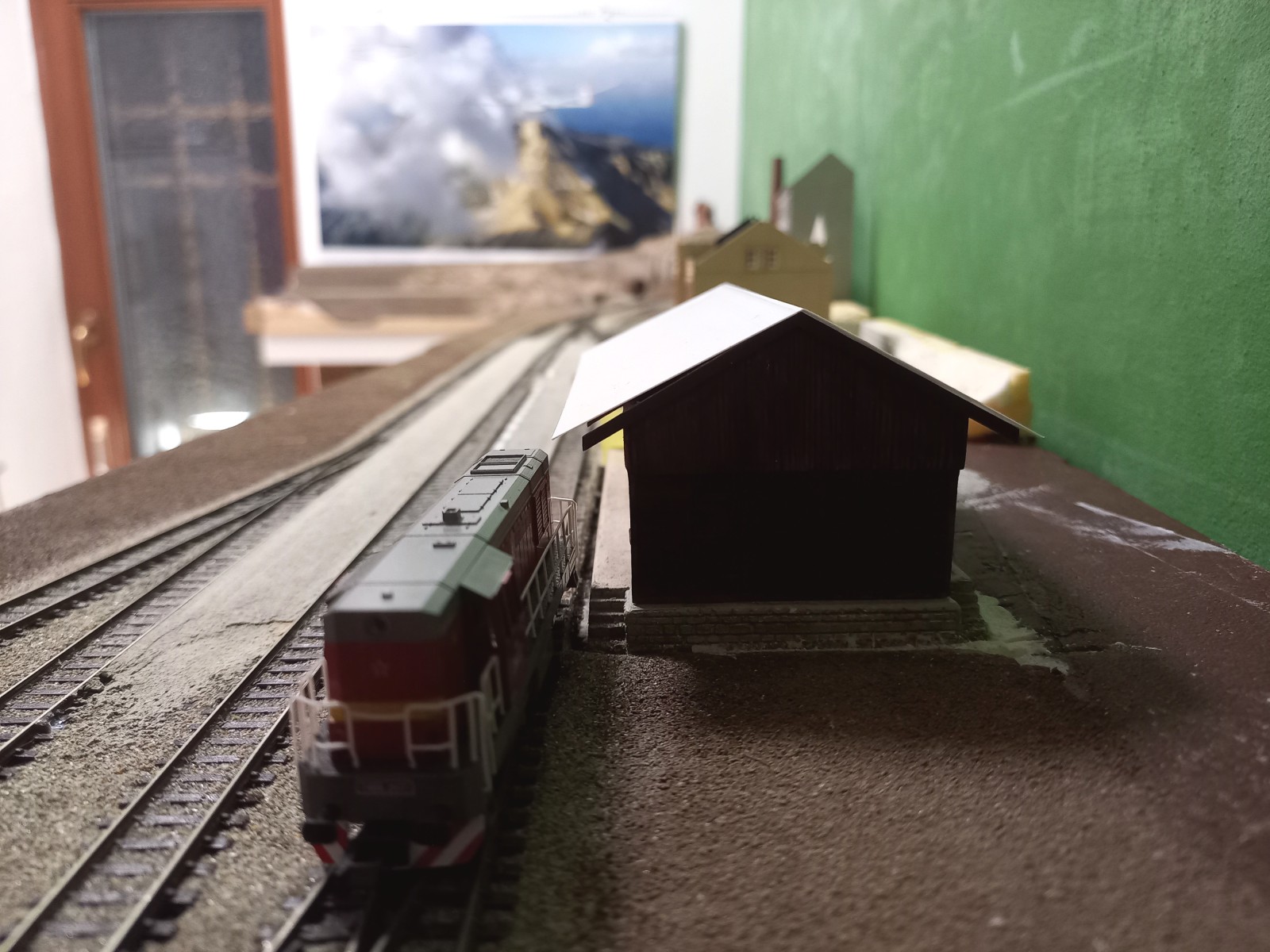

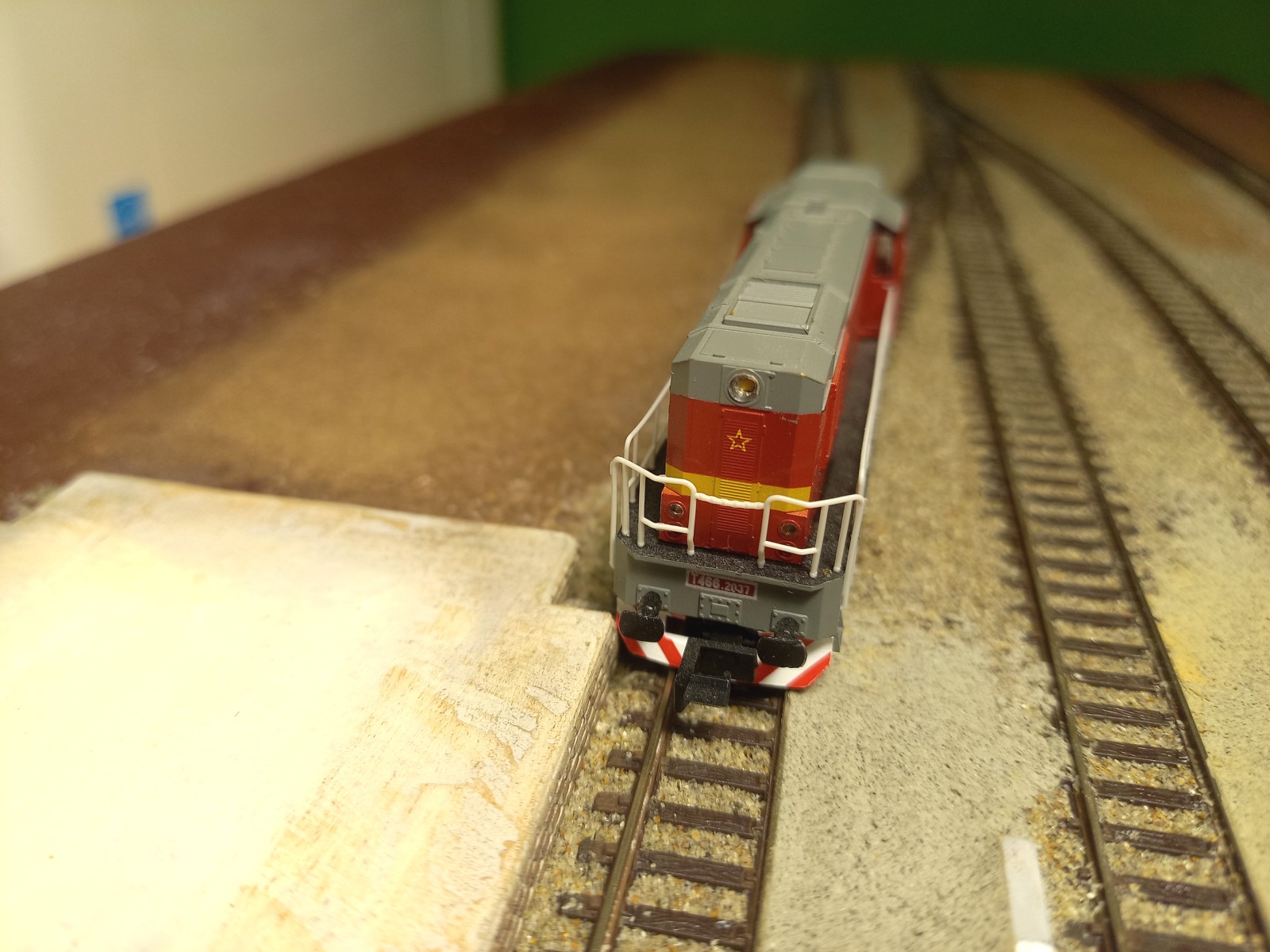

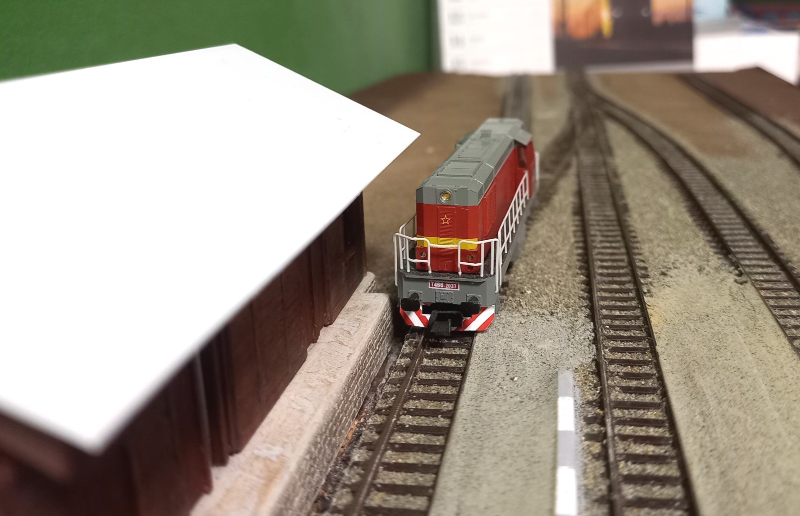

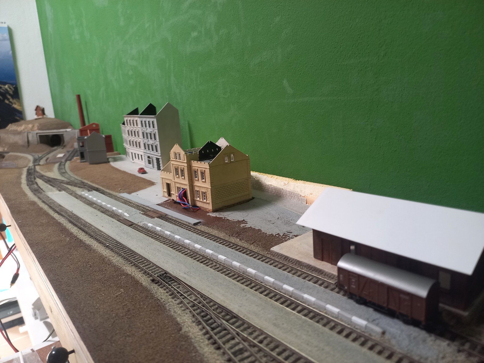

Takhle to dopadá.když se berou normy na lehkou váhu, aneb na zkoušku průjezdnosti se vezmou jen vagony a ne to co je táhne :shock: Samozřejmě rampa už kvalitně přilepena, sklad naštěstí ne...
Takže bagr do akce a znovu a lépěji.... 8)
Příspěvky: 1353
Re: N - "Podkrkonoší" eLko 210x80cm
Příspěvekod Ivan » úte 11 lis, 2025 9:14 am
Rampa není na vzdálenost dle NEM?
Já ji taky tak nedával, udělal jsem to někde mezi reálem a NEM, tam je na mne moc velká rezerva.
Bude stačit kousek u obourat, nebo to musíš předělat celé? :(
Příspěvky: 2255
Příspěvekod Dusan » úte 11 lis, 2025 8:13 pm
Taky jsem to Ivane dělal na oko, ale blbě :-) Prostě sem zapoměl na to, že ta veksle má nějaký rádius :-)
Už to mám předělaný. Vyříznul jsem to celé i s podkladem, páč od něj bych to neodlepil a posunul cca o 2 mm. Je tam vidět ta vzniklá škvíra. Ono moc nechtělo, stačilo by do kocoura drbnout a díky vůli by projel taky. No, ale .... 8)

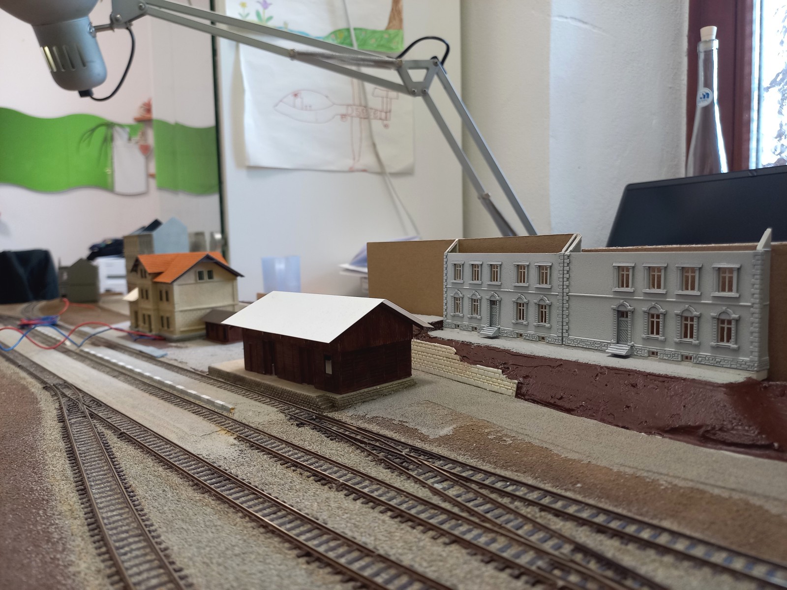

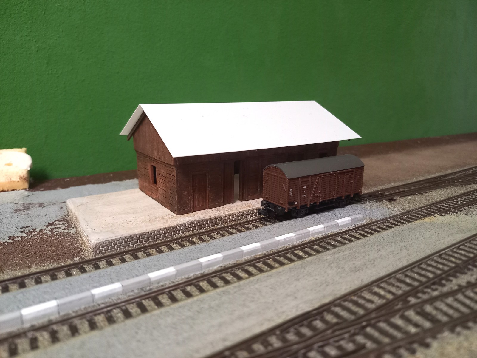

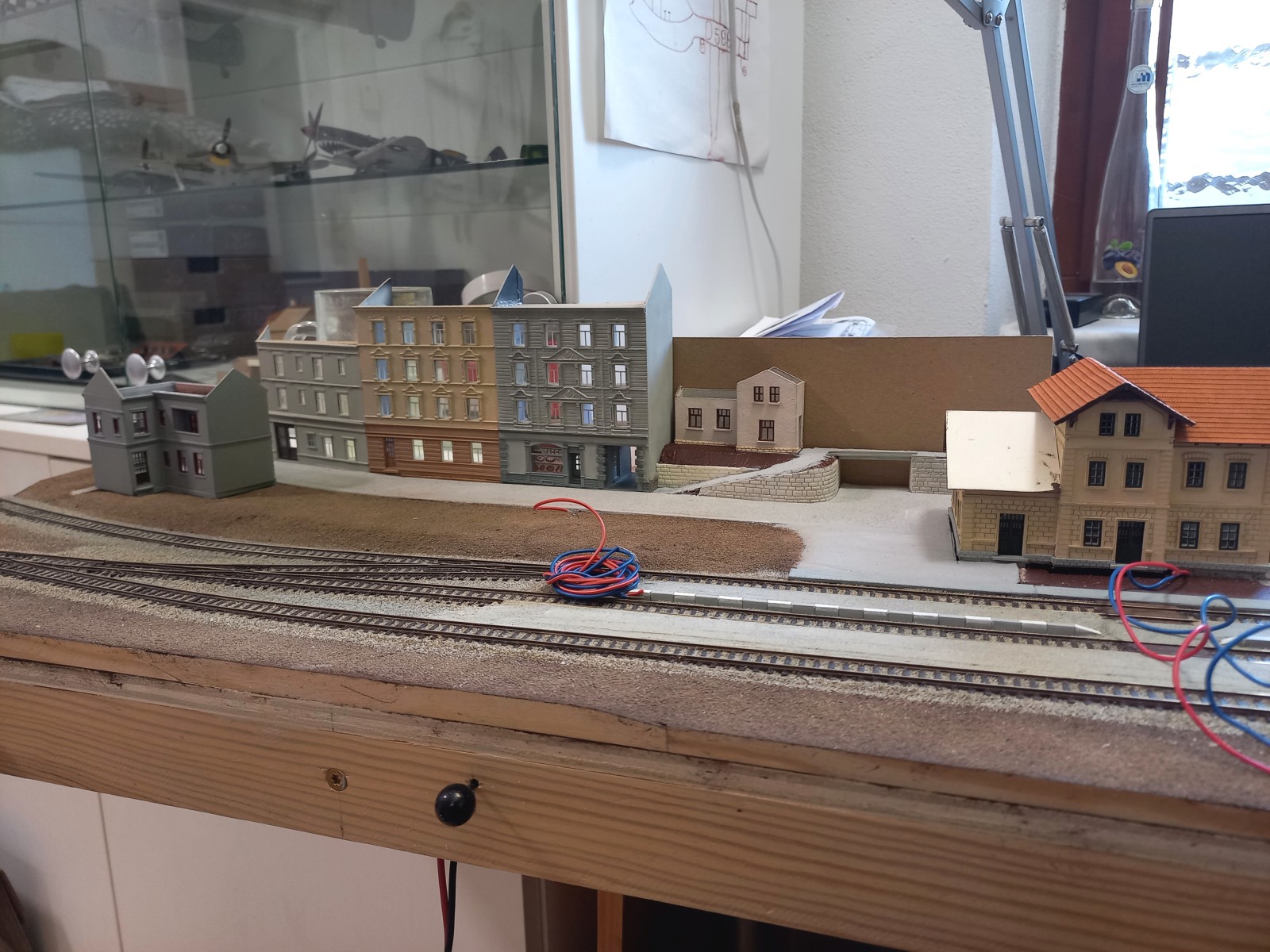

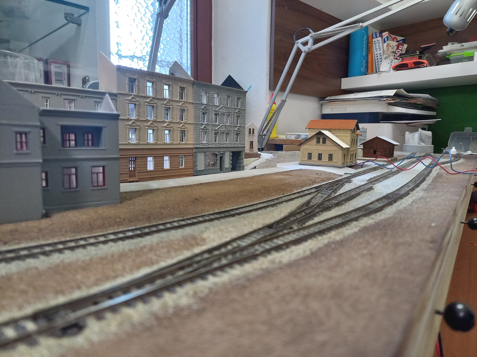

Času málo, ale i tak zase o kousek dále. Dal jsem se do dodělání budov alespoň do nějakého koukatelného stavu. Hlavně vymyšlení a dotvarování terénu plánu stanice. Rozhodl jsem se využít ještě i poslední šrot domku ze starých zásob, rozříznul jej podélně a udělal z něj kulisu za skladištěm jako další dvoj-obytný dům, "o úroveň výše". Za VB jsem nechal silnici zmizet dozadu pod pěší lávkou, ve stejné výši která naznačuje cestu "ze zadu" k malé rohové budově přilepené kolmo k hlavní zastavbě. Ta už jen pomyslně mizí opět směrem vzad někam pryč.
Ještě dám nějaká světýlka do budov a dodělám střechy. A pak se posunu na druhý segment, kde mimo jiné čeká na dodělání fabrička 8)
