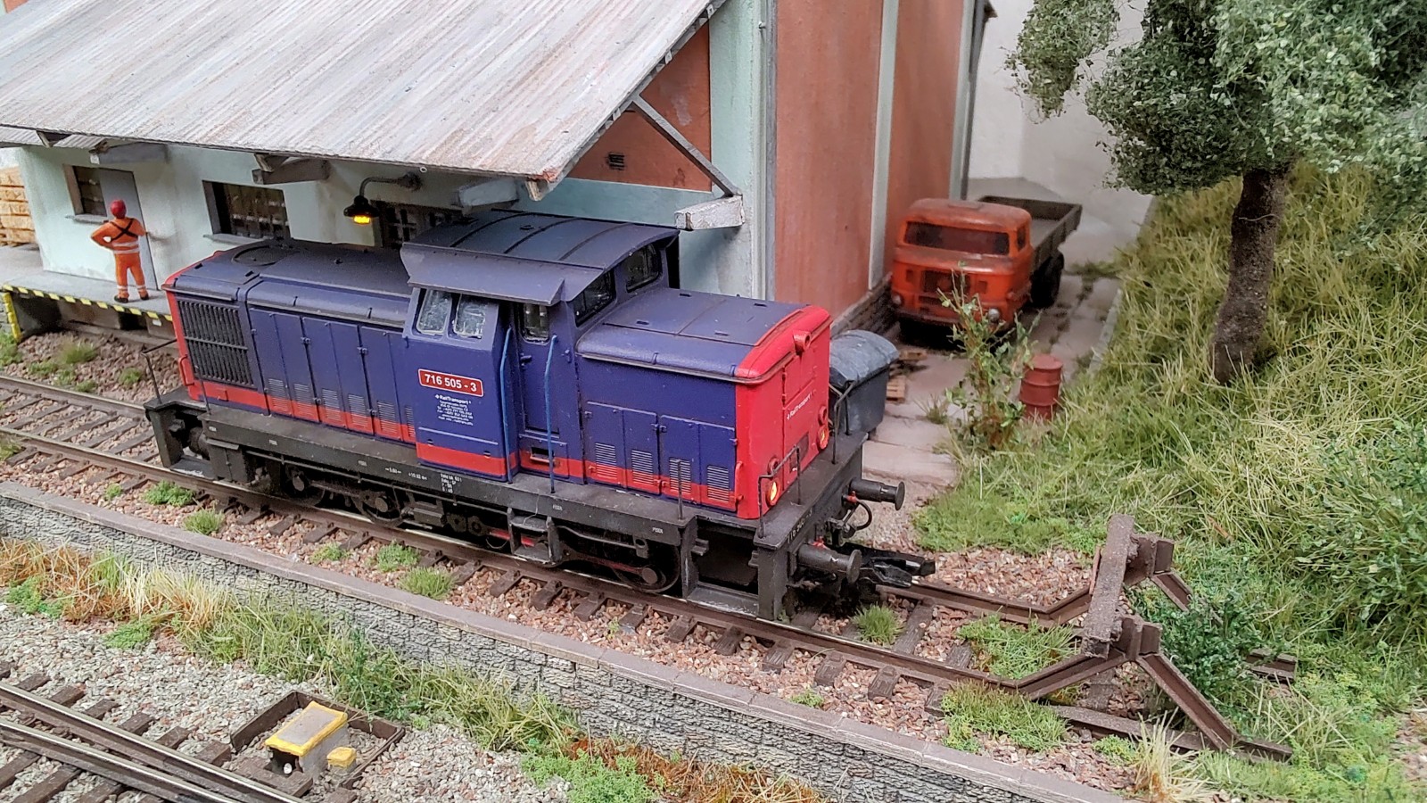

Vlečka získala posilu v podobě 716.505 RTT.
Lokomotiva pochází z pozůstalosti kolegy Lokopina, kterému jsem chtěl vzdát hold a z modelu tak (opět) vytěžil maximum: Zvuk, digitální spřáhla, powerpack, drobné vnější doplňky, patina.

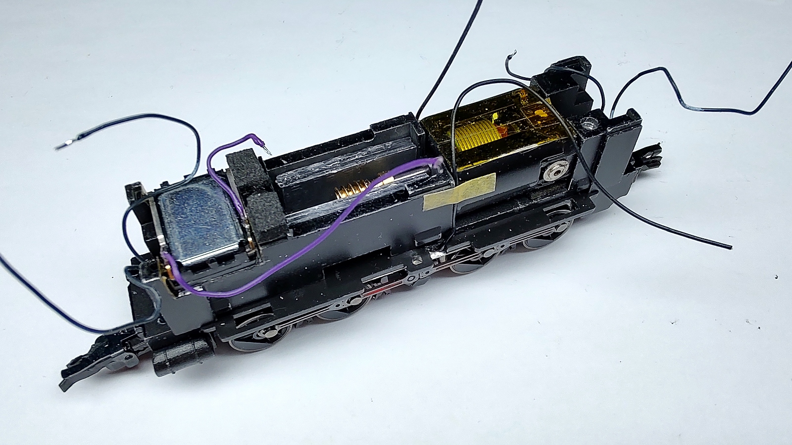

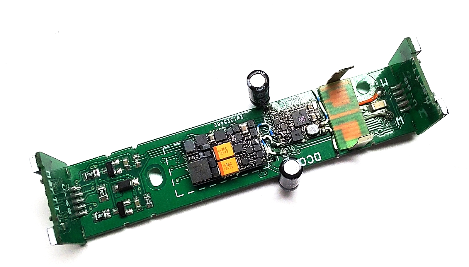

A nebyl bych to já, kdybych neupravil i vnitřek...
Deska od Martina Černého, postup digitalizace a ozvučení podle webu Modulů Brno, ale s tím, že se vešlo repro 10x15 (ozvučnici tvoří sám pojezd) a powerpack, který je pro tento případ zásadní. Lze se šourat krokem přes jakékoliv výhybky a lokomotiva nezaváhá. Dekodér MS590N18 se vejde již bez úprav pojezdu. Lokomotiva svítí, vrčí, jezdí krásně - věřím, že se bude i líbit.

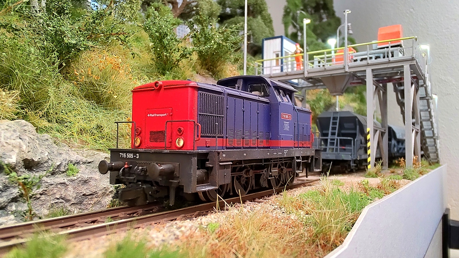

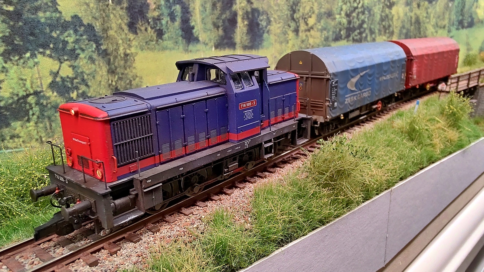

Příspěvekod Zlámalík » sob 27 pro, 2025 12:37 pm
