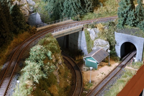

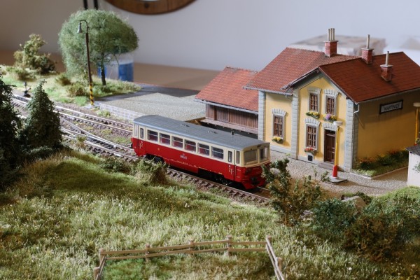

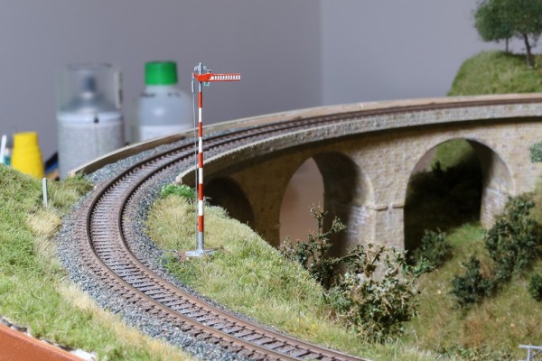

Příspěvekod Fox » stř 16 črc, 2025 7:39 am
Přidávám sem několik fotek z aktuálního (nehotového) stavu.
