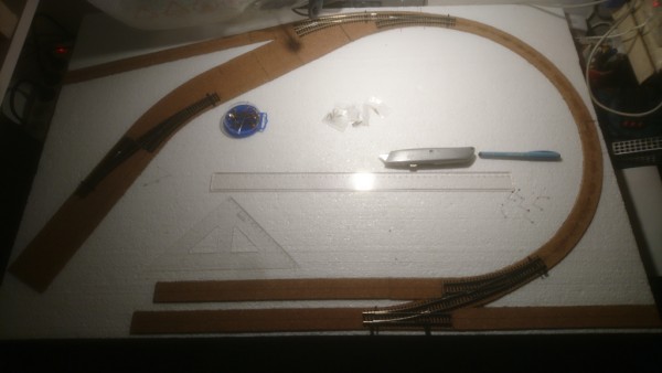

Příspěvekod playback » stř 11 čer, 2025 8:01 pm
Tak korek byl nařezán a nalepen. Teď mě čekají koleje. Předtím ještě vyvrtat průchody k přestavníkům. A taky ještě vykopat příkop pro potok.
Tady si nejsem moc jistý, jak to dopadne. Propustek má být pod vjezdovou obloukovou výhybkou do stanice. Výhybka je dost u kraje. No snad se to vleze.
