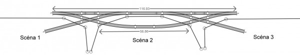

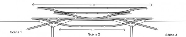

MSJF mi docela učaroval a tak mě napadlo, pro vlastně ten kříž jeden? Co to zřetězit? Kolik to sežere prostoru? Vzal jsem prvotní myšlenku a prostě ten plán okopíroval a spojil. Vzniklo toto:
Scéna 1 a 3, klasicky dle MSFJF systému. Scéna 2 umožňuje přidat průjezdní stanici / přejezd / cokoliv.
Pokud se člověk rozšoupne trochu s prostorem, lze přidat SN pro parkování a objíždění souprav.
Kolejivo je Tilling Standard 15°. Tož tak jsem si tu odložil jeden nápad. :)
To už záleží na modeláři, jestli si MSJF nastaví vícekrát. Tady záleží i na zvolenou modelovou velikost z důvodu místa, protože čím delší, tím ztrácí svoji atraktivitu.
