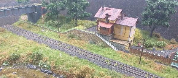

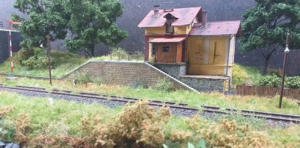

Bohuzel kvuli spatnymu pomeru slozek mi voda udelala na povrchu bile skvrny a tak jsem musel potok cely vyriznout a udelat znova. Navic jsem se konecne dokopal do pilire na strane domku a prvni vrstvy patiny mostu. Bohuzel operka KB ted nikde neni skĺadem takze na druhy pulir bude cekat a muzu se pustit na vlnky.

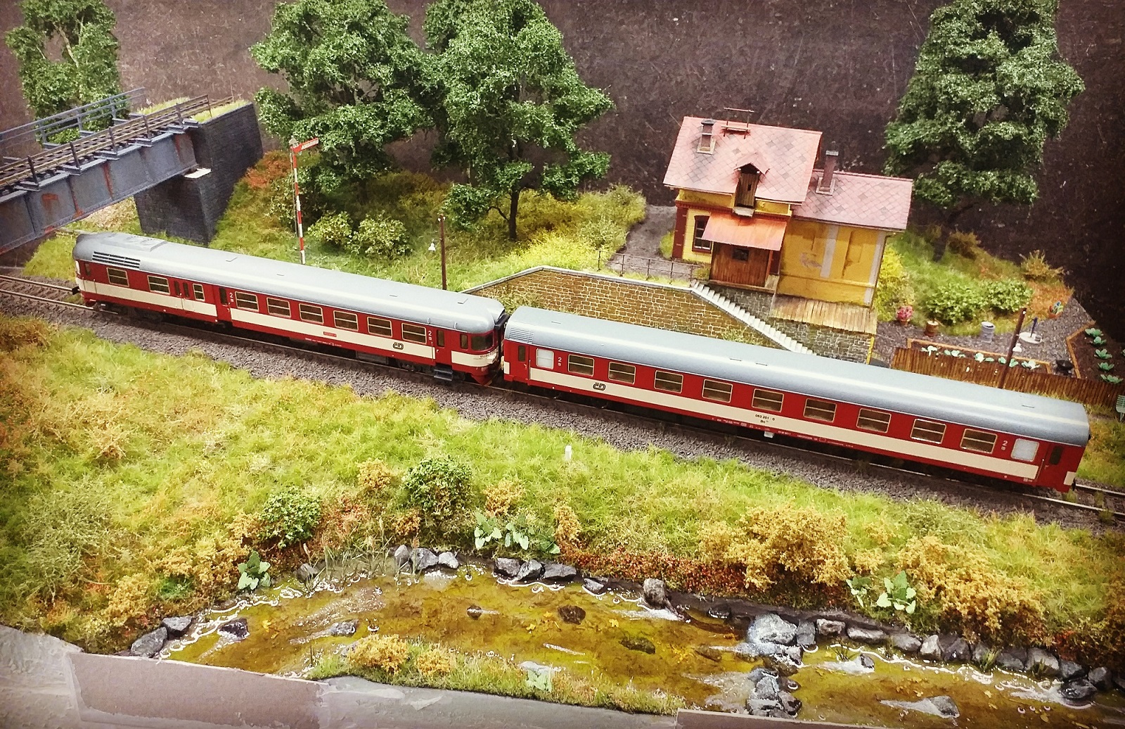

Velice pěkné... vidím, že voda byl lepší nápad, než vyjeté koleje. Jen prozraď, co to bylo za přípravek, který jsi špatně namíchal? (na fotu výše jsou sice dvě flašky, ale nápis není vidět...). Díky.

Příspěvekod petehasky » pon 02 bře, 2020 1:27 pm
Jj urcite, hlavne uz jsem si tu vodu chtel vyzkouset.
No, jsem jelito, jen jsem ty slozky prohodil. I na fotce je videt ze slozky ktere se ma davat jen jeden dil je mnohem min. Nafackoval bych si :D

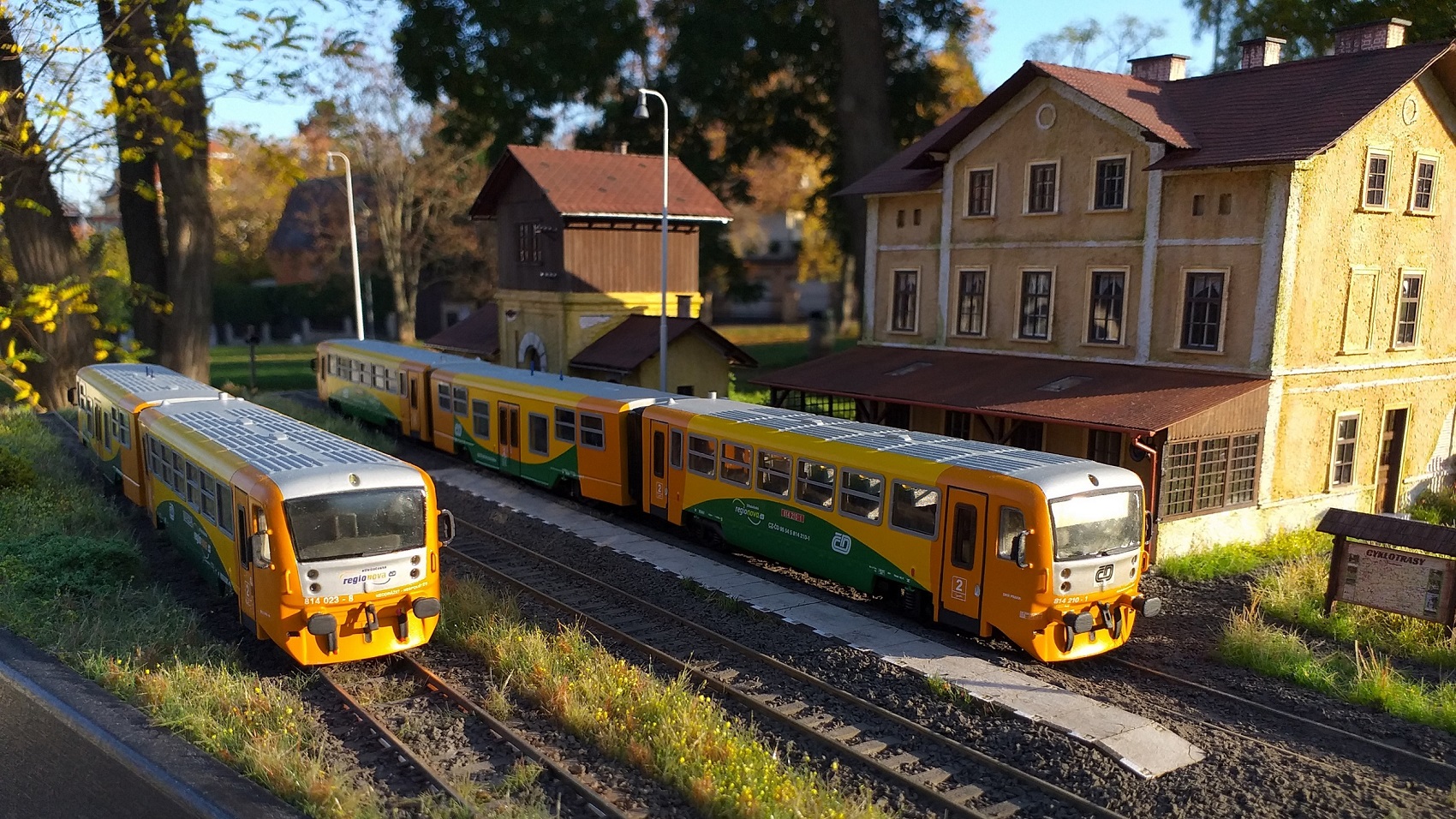

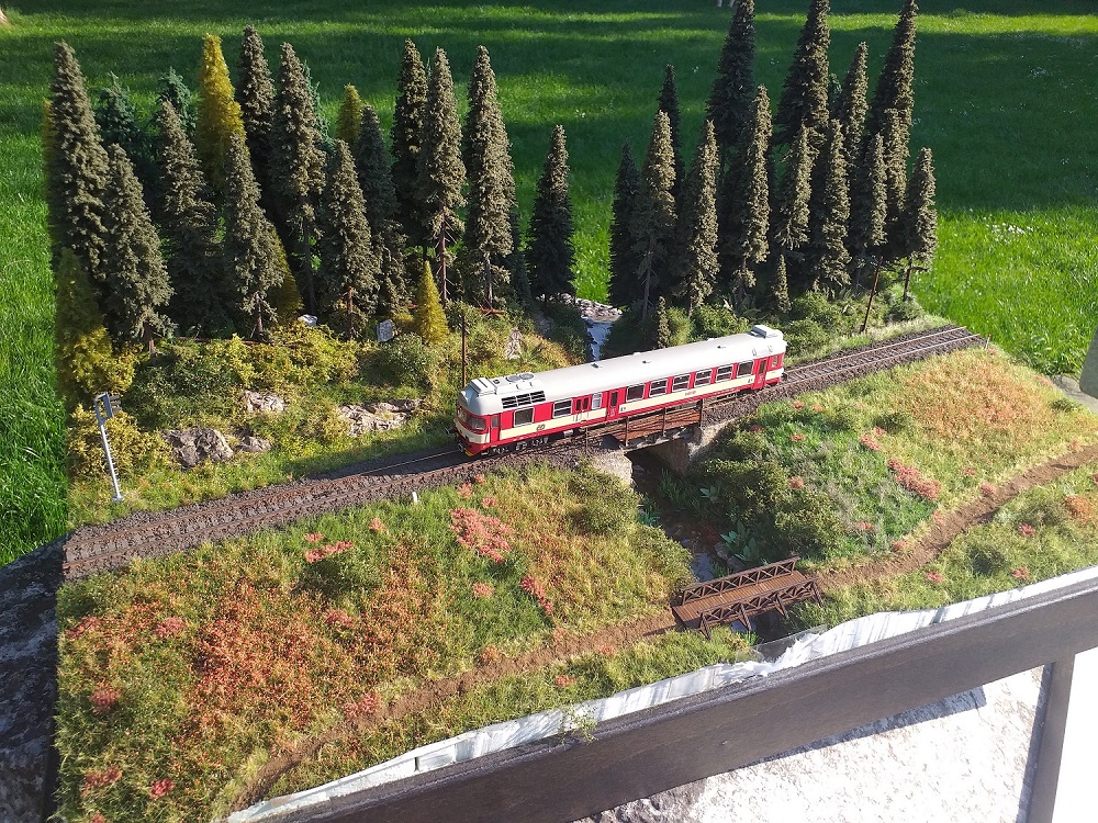

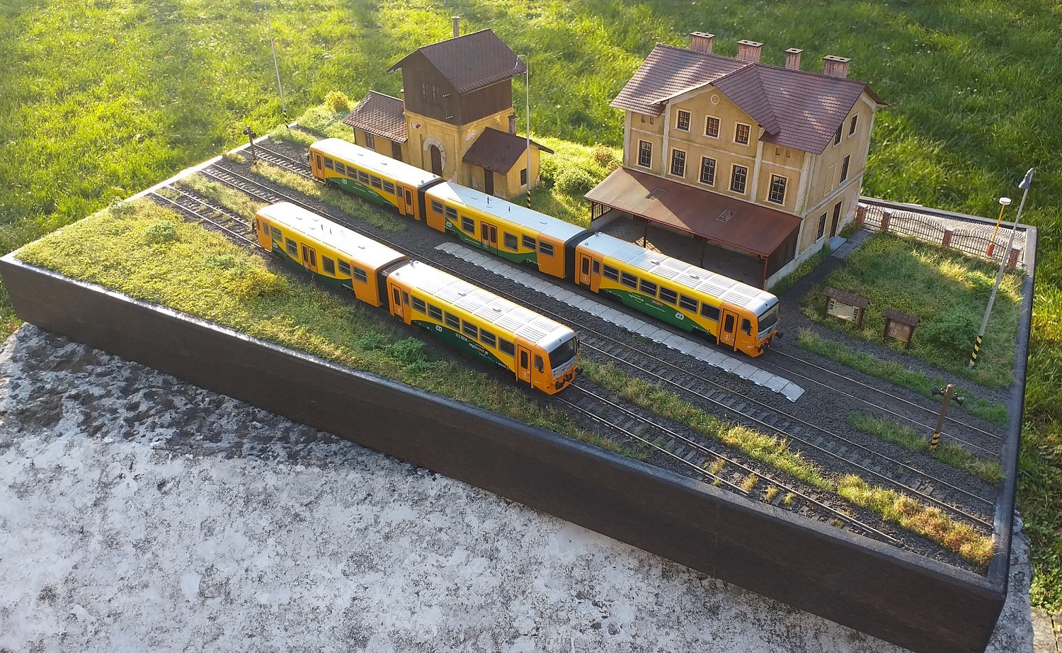

Tak jednička je prodaná a tak jsem si spíchnul takovou rychlovku Diorama 2.
Bohužel jsem si jen chtěl na skříň něco rychle hodit a tak je tam dost nedodělků a navíc se prodalo rychleji než jsem ho stihnul úplně dokončit.
Na krajích a uprostřed se plánovali stromy a další porost, je zde vidět jak se lesknou koleje protože jsem boky nestříknul klasickou rzí a na kraji u staniční budovy jsem musel stěrkem maskovat nový postup při dělaní okolí nástupiště abych zakryl co se mi nelíbilo, ale nakonec z toho sluníčko udělalo fajn pohled

Pěkný, líbí se mi to! Hezká je i ta fotka v exteriéru, palec nahoru.

Příspěvekod Kavka_ » stř 11 lis, 2020 4:39 pm
Hmmm.. opět moc pěkné!
A pěkně udělané Regionovy. Původ?

Tak ta druhá fotka má něco do sebe. Kdyby ty koleje dál nevedly do stromů, bylo by to na přemýšlení, je-li to skutečnost nebo model. Fakt paráda. Taky bych to chtěl takhle umět.

Příspěvekod petehasky » stř 11 lis, 2020 5:33 pm
Kavka_ píše:Hmmm.. opět moc pěkné!
Děkuju moc, ty venkovní fotky udělaj hodně. JInak 814 jsou 3D tisky od Michala Jiráska

Příspěvekod petehasky » stř 11 lis, 2020 5:35 pm
Myšpulín píše:Tak ta druhá fotka má něco do sebe. Kdyby ty koleje dál nevedly do stromů, bylo by to na přemýšlení, je-li to skutečnost nebo model. Fakt paráda. Taky bych to chtěl takhle umět.
No kombinace sluníčka na jedný straně aby mi nedělalo stín a stromů v parku na druhý mi nedávalo moc šancí to vyfotit jinak :D
Ale já tohle dio moc nemusim. Určo to zvládneš líp, není to nic těžkýho když to zmáknu já :D ale díky

Příspěvekod Zlámalík » stř 11 lis, 2020 8:06 pm
No nádhera, na slunku to vždycky vypadá dobře, a tohle dvojnásob! Jen bych se přimluvil za opravu toho štěrkování - vypadá to, jako by štěrk právě vysypali a neuklidili. Vedle perónu určitě nebude nasypaný až po beton, ale bude v rovině pražců. A je dobré použít jemnější zrnitost na plochy, kde se chodí. Viz třeba tady: https://www.zelpage.cz/fotogalerie/big/810067.jpg

Příspěvekod petehasky » stř 11 lis, 2020 8:30 pm
Zlámalík píše:No nádhera, na slunku to vždycky vypadá dobře, a tohle dvojnásob! Jen bych se přimluvil za opravu toho štěrkování - vypadá to, jako by štěrk právě vysypali a neuklidili. Vedle perónu určitě nebude nasypaný až po beton, ale bude v rovině pražců. A je dobré použít jemnější zrnitost na plochy, kde se chodí. Viz třeba tady: https://www.zelpage.cz/fotogalerie/big/810067.jpg
S tou zrnitosti naprosto souhlasim, uz jsme to probirali s mnitkou, ze je to delany jen jednou frakci, ale tam slo o tu opravu. Chtel jsem zkusit hlinu az po hlavu kolejnice a vypadalo to hrozne, tak jsem vsude presypal jedinej sterk co byl doma.
Ale urco souhlas na svym modelu to budu mit uplne jinak :wink:
