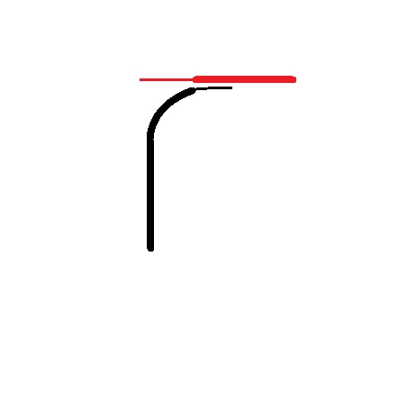

pokiaľ sa správne nenaohýbajú (správne myslím presne) výklenky v rohoch vznikajú medzeri ktoré je nutné zaliať cínom, čo nie je nemožné ale je to babračka.
Skriňa v šípovej časti občas uskočí a treba ju fixovať veľkým množstvom pinzet.
Tu by sa dalo tento problém napraviť pár zámkami v časti ktorá bude zakrytá pluhom.
ďalší zádrhel môže vzniknúť pri ohýbaní nosníkov rámu. Avšak jediné riešenie je nahradiť tieto nosníky U profilmi alebo proste ich naohýbať ohýbačkou, dá sa to aj kliešťami, ale výsledok nie je tak pekný a ak sa chcete priblížiť dokonalosti strávite na tom veľa času.
