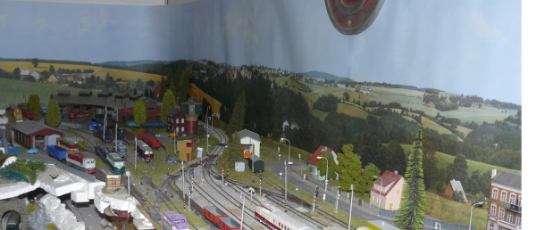

Já bych se chtěla zeptat jestli by bylo možné použít tyto cedule k výrobě kvalitního pozadí, nebo je to moc nepraktické řešení a měla bych radši použít něco jako je plátno nebo táhle fototapeta?
Jako tohle. Ale vůbec nemám ponětí jak to udělal???

Pokud jde o odkaz na tu tiskárnu, nevím... Ta stránka ve mě moc důvěry nevzbuzuje. Pokud jde o fotopozadí, tak se to dá v pohodě udělat tímto způsobem - digifoták s funkcí panoramatických snímků - pak stačí nafotit si v krajině to co potřebuji v rozsahu 360ti nebo 180ti stupnu, poskládat si z takto pořízeného snímku ve vhodném programu fotopozadí a nechat si to vytisknout na samolepící folii kdekoliv v reklamce nebo graf. studiu. Pokud chci hodně dobrou kvalitu, tak rovnou třeba na kappa desku. Pokud chci ušetřit, tak si tu samolepící vytištěnou "tapetu" mohu nalepit na hladkou dřevotřísku nebo hladký sololit apod. Pokud to nenalepím dobře na desku, tak to bude vypadat divně jako na tom přiloženém obrázku...
