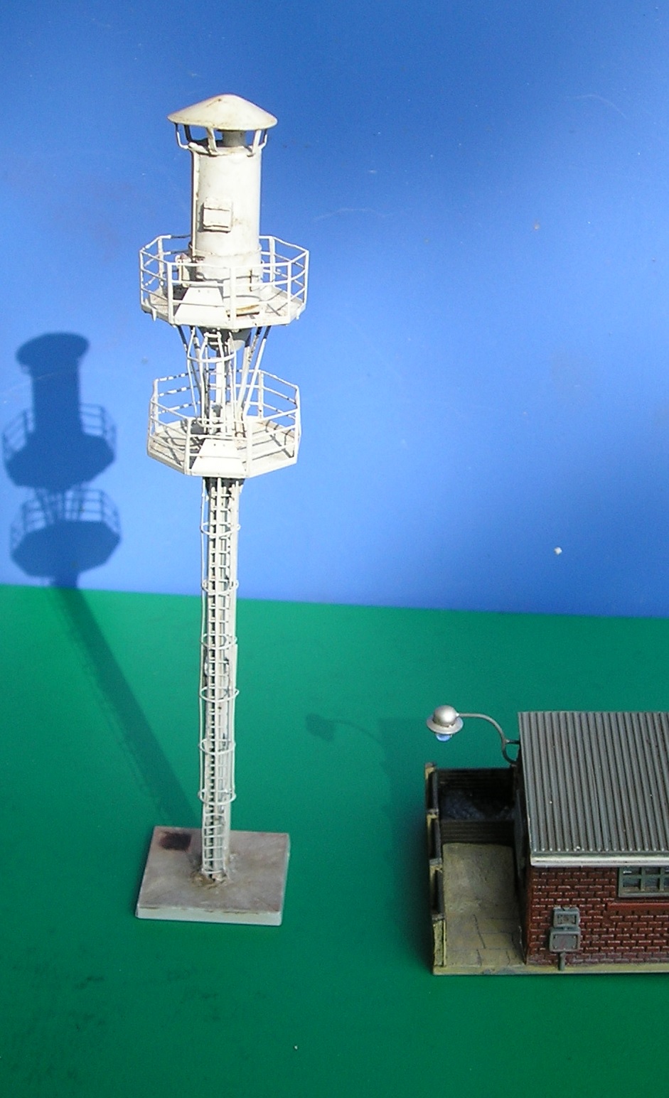

Příspěvekod BohousP » ned 15 zář, 2013 3:28 pm
A lehká patina. Sušárnu písku Auhagen chci nahradit trochu větší budovou. Myslím, že za základ použiju tuto http://www.kb-model.eu/mtbmodel/eshop/4-1-Stavby-a-doplnky-laser-cut-TT/0/5/159-Trafostanice-Vrsovice-TT/download#anch1

Příspěvekod BohousP » ned 22 zář, 2013 9:36 am
Hledáme další věže tohoto typu. Za odměnu. Více zde:
http://diskuze.modely.biz/viewtopic.php?f=12&t=7860

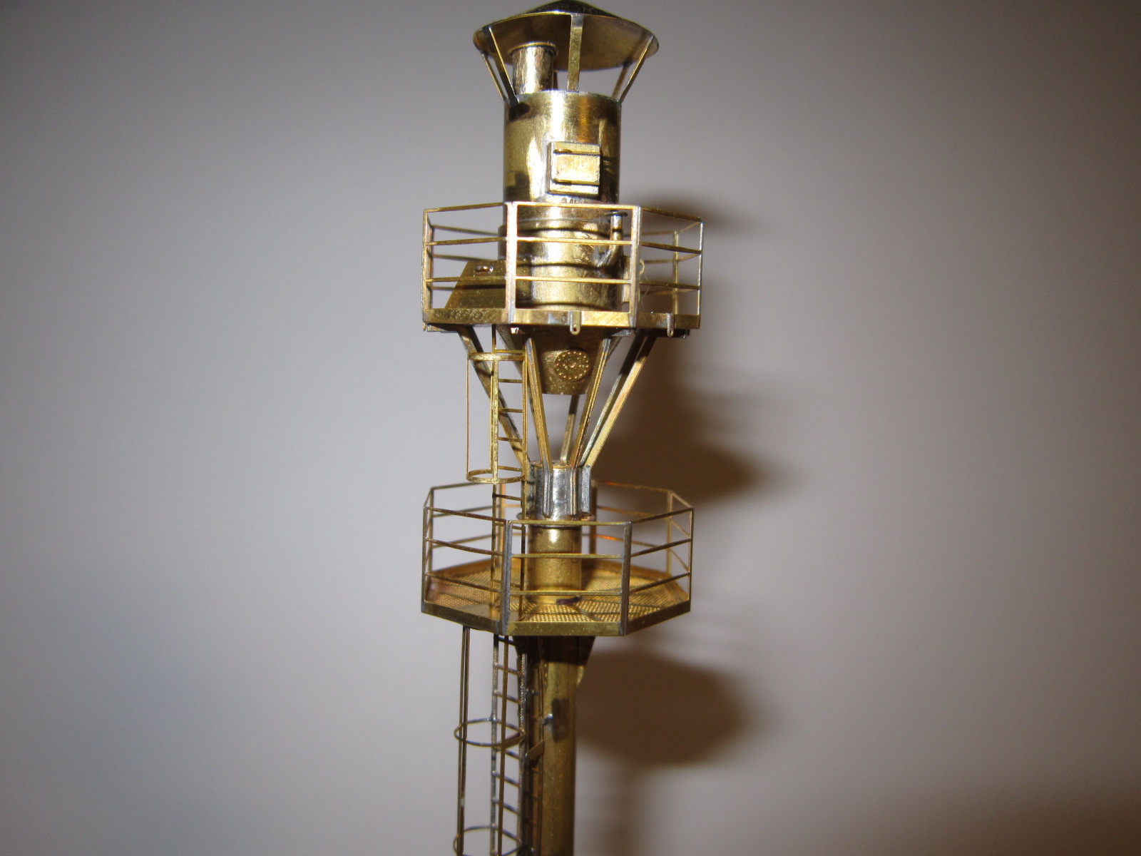

Příspěvekod BohousP » úte 15 říj, 2013 11:16 am
A takhle vypadá vež z naší stavebnice, když jí staví odborník na slovo vzatý ... Lukáš Košťál (DK Model http://www.dk-model.cz/web/) už připravil pěknou řádku železničních modelů z mosazných či alpakových leptů, o které je zájem i v zahraničí. Naši věž si koupil na burze v Praze a po jejím dokončení napsal:
"Musím Vám poděkovat za krásný model, moc mě to bavilo! "
Navíc doporučil některé drobné úpravy, které jsou již zakomponovány do nových stavebnic. Děkujeme.

Příspěvekod milostt » sob 01 bře, 2014 9:05 am
Na adrese :
http://milostt.rajce.idnes.cz/piskovani_Pardubice/
je postavená vež pískování s leptu od Honzikovy vlaky doplněná o papírový model budovy pískování v Pardubicích.
