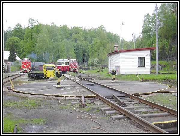

da sa niekde kupit takato tocna? ak nie a clovek by si ju chcel vyrobit sam ako zapojit kolaje? otacanie by mohlo byt aj rucne, to nie je podstatne, skor napajanie kolajnic mi vrta hlavou, nema niekto link na jej vyrobu a zapojenie?

Na trhu jsou podobné, málokdy se zakrytým stolem.
Třeba Jirka jí dělal z CDčka: http://vlacky.brozek.org/index.php?typ=art&id=12
Připojení je několik a dost se lišej pro analog a pro digitál, nicméně skoro pokaždé jsou založené na plechových kroužcích na dně a pružných sběračích ve stole točny.
