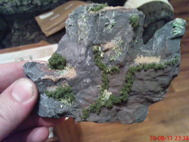

Začínám stavět kolejiště v H0 a občas si zkusím něco sám vyrobit na zkoušku. Jelikož jsem modelařinu nedělal 15 let, tak se v podstatě učím pořád něco nového. Chci ukázat, jak se mi celkem zdařila má první skála, kterou budu pak pasovat někam do krajiny kopce. Náklady byly minimální a výsledek uspokojový, dokonce se mi to líbí. Sádru, tempery, lepidlo, štětec má snad každý v šuplíku či dílně a nějaká ta forma asi nebude taky problém + nějaký ten posyp. Děkuji za Vaše názory, připomínky, rady i kritiku.

Hezký! Jen tak dál - jsem zvědav jak dopadne dopasování do terénu.

Jo to sem taky zvědavej, ale to asi hned tak nebude, zatím stavím základní terén a teprve mě čeká pokládka kolejí

Máš to moc pěkný. U těch skal si myslím, je nejdůležitější vhodná volba barev. A tady bych se jen pozastavil na tím pískem....

Dík, ten písek sem jen zkoušel, lepší by byla asi hlína. Možná u pískovcovích skal by byl písek namístě

Díky, koukal jsem, je to pěkné, jinak moje první skála už neexistuje, dal jsem jí ven dosušit na sluníčko a zapomněl venku, v noci přišel slejvák a ráno jsem našel jen opršenou sádru, jinak zkusím ty barvy od Poláka a uvidíme. Co se týče pokračování bude vše na mých webovkách :-)
