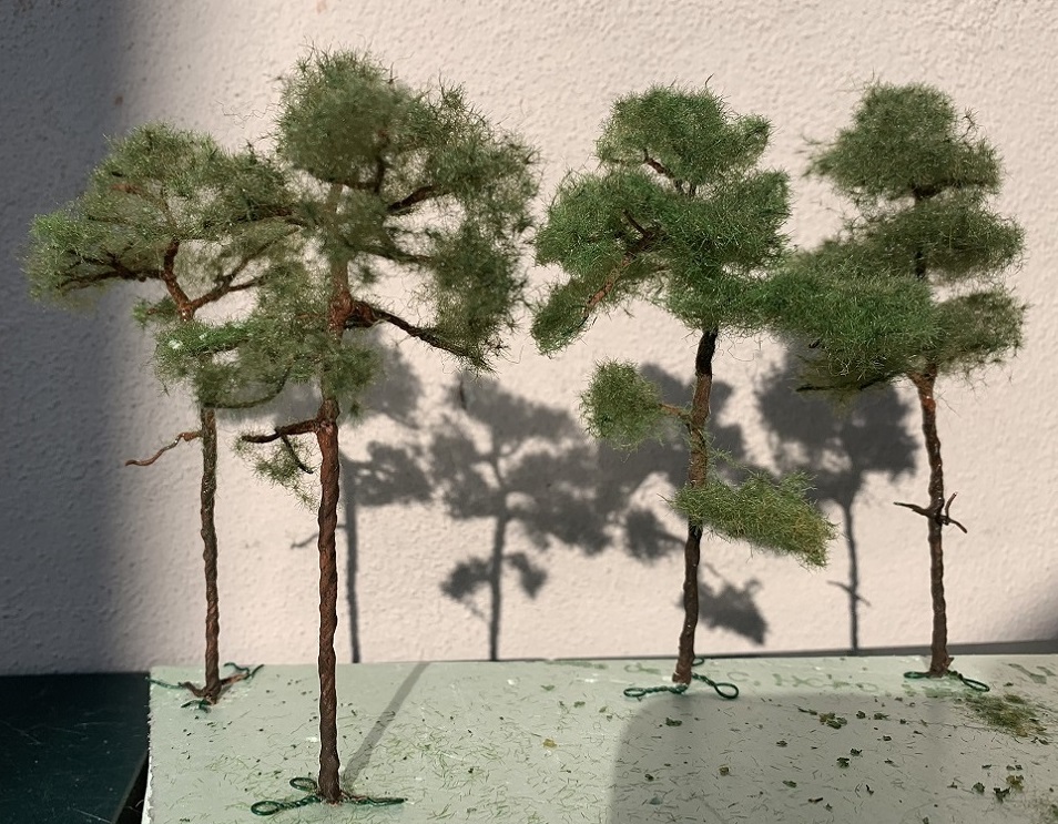

Příspěvekod Michal Šuhajda » pon 26 říj, 2020 12:06 pm
přidal jsem se do skupiny výrobců borovic - pro vlastní potřebu.
Zkoušel jsem způsob, který jsem zatím nikde neviděl.
Výsledky můžete posoudit v samostatném albu na Rajceti
Přikládám jednu ukázkovou fotku, detailní popis, vč. postupů je uveden u jednotlivých fotek.
Vpravo méně povedené, vlevo povedenější kousky

Příspěvekod Fox » pon 26 říj, 2020 4:13 pm
Ano, dobře uděláno... stromky, ty mně opravdu baví. Kombinace Polyfibre a flocku, to mne nenapadlo. Super výsledek. Tak ještě dalších 100 ks ?

Příspěvekod Fox » pát 27 lis, 2020 12:54 pm
Michale, ještě dotazy jestli mohu:
- flokováním myslíš opravdu nanášení elektrostaticky? Kam připojuješ zem- předpokládám na oholený drát v patě stromu?
- jaké délky vláken na flokování používáš?
- jak z toho dostaneš nepřilepená vlákna (předpoládám, že u elektrostatického nanášení se vlákna vyloženě zapíchají do chomáčů Polyfibre i mimo kapky lepidla)?
- provádíš na závěr konečnou fixaci, např. přestříkáním ředěným lepidlem (případně od Poláka Sprayfix apod.)?
Díky, ptám se, protože to v budoucnosti určitě s chutí vyzkouším. Výsledek vypadá opravdu dobře.
TT, DR5000, Z21, iTrain...
Fox
Příspěvky: 1309
Bydliště: kousek od Prahy
Re: Borovice
Příspěvekod Michal Šuhajda » pát 27 lis, 2020 1:40 pm
- Nanáším elektrostaticky, přesně jak píšeš, zem nacvaknu na oholený drát. Dělám to v krabici vylepené papírem a izolepou. Vždycky tak 60% vláken skončí mimo, tak jdou zpět do sítka. Vlákna nelítala po celé místnosti. Jednou ruku držím strom, druhou kelímek. Chce to se nedotýkat mřížky a přívodu. Pak to "kope".
- Používán cca 2mm vlákna, některá jsou 1,5. Já vím, v přepočtu to vychází na borovici černou nebo vejmutovku, ale v modelu se to ztratí. Nedávno jsem našel i 1mm, které jsem měl na smrky, ale ta jsou dost tmavá a kupodivu krátká. Ono totiž část délky vlákna "spolkne" střed chuchvalce. Větší silou se dá tvarovat, při jemnějším doteku se vrátí zpět. Je to ideální pro stromy, člověk nemusí mít strach, když o některý zavadí. Jednu kostru jsem omylem přišlápl, protože mi upadla při přenášení, aniž bych si jí všimnul. Po nalezení jsem ji snadno vytvaroval do +- původního tvaru. Na kůře nebyly ani trhliny ani se neloupala.
- Ano fixuji. výsledný strom přestříkávám bezbarvým matným lakem ve spreji (Duplicolor)
Budu Ti držet palce a doufám, že se pochlubíš výsledkem.
