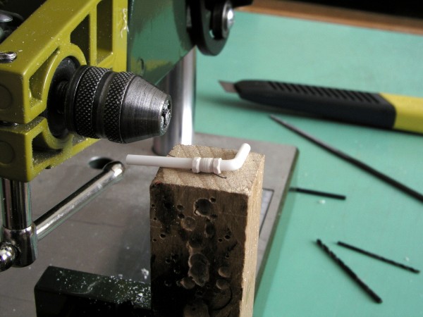

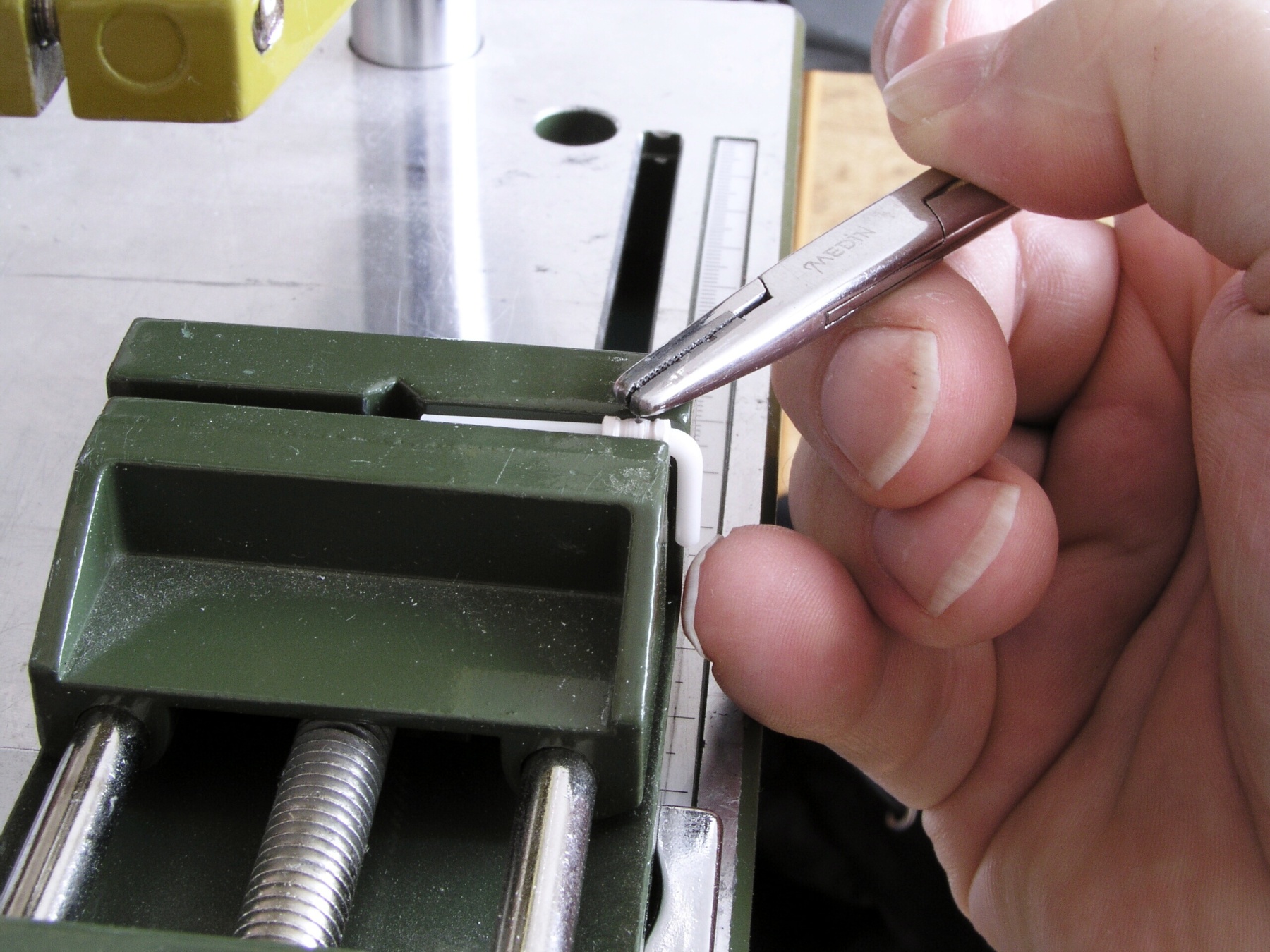

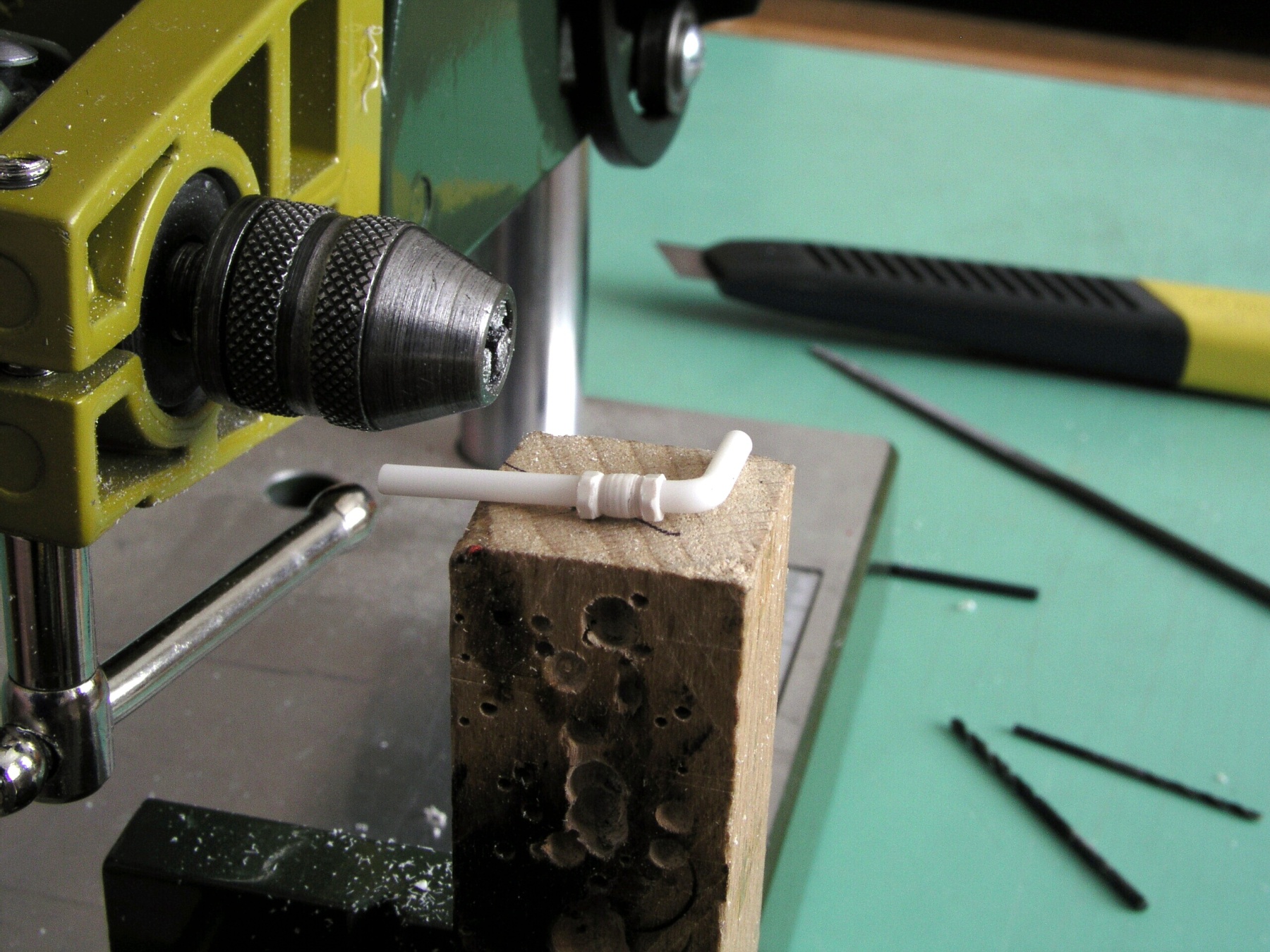

Vyrábí někdo v TT průmyslově nebo v malosérii věci, které jsou použitelné pro znázornění průmyslových potrubí, nosníků a podpěr potrubních mostů a jejich dalšího příslušenství jako třeba uzavíracích ventilů apod.? V eNku se v e-shopu Modellbahn Union nabízí taková spousta prvků, že by z toho šlo postavit celý tranzitní plynovod včetně kompresorových stanic, ale podle fotek mi to připadá, že v TT jsou použitelné jen omezeně. Jestli jste něco takového stavěli, jaký materiál jste použili pro vlastní potrubí? Jak jste ohýbali kolena a jak jste vyráběli viditelné příruby a vnější plášť izolace?
Příspěvky: 6966
Re: Potrubní trasy a mosty a jejich příslušenství v TT
Příspěvekod marian_r » úte 02 dub, 2024 2:29 pm
No, 1:25 to ide... 2 mm HPS tyčka ohýbaná nad sviečkou a 3 mm šesťhran "sústružený" nožíkom vo vŕtačke. Ešte tam má ísť koliesko z leptov...
Aké sú skutočné rozmery?

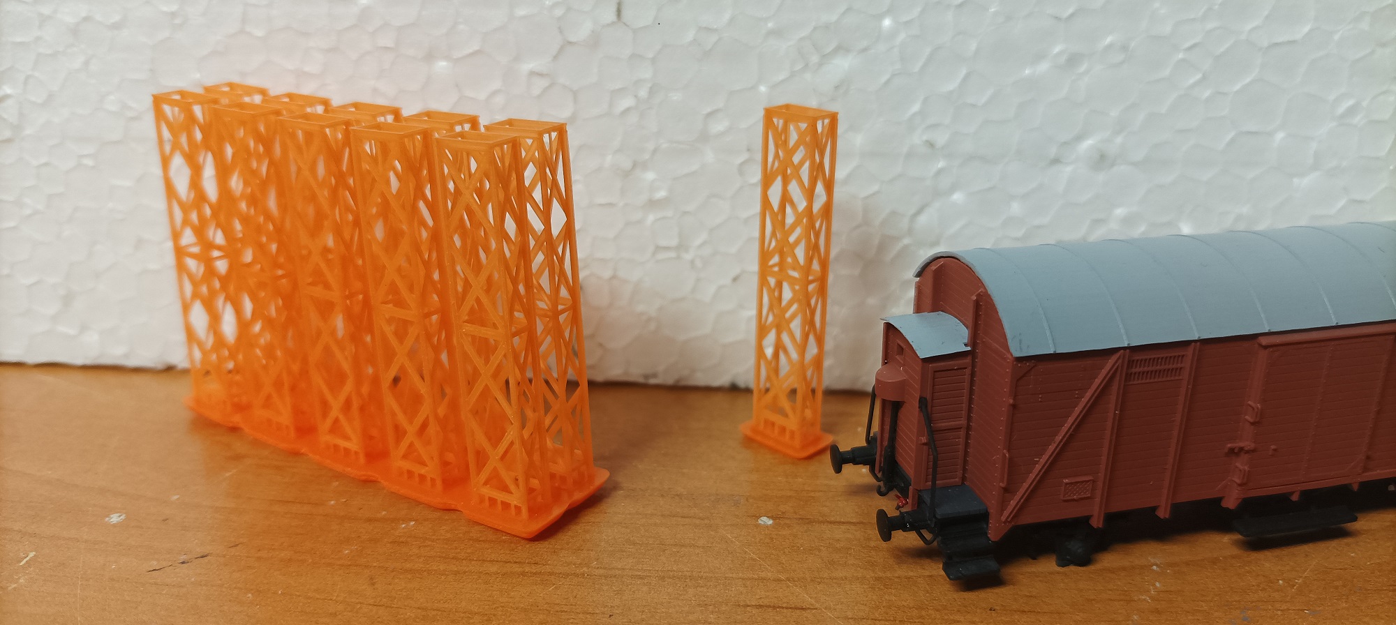

Co se příhrad týče, mám jeden hřích z počátku mého 3D tisku. Je to smyšlené, z profilů, a ikdyž to z fotky nevyplývá, tak velmi detailní.
